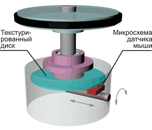

В этой схеме микросхема сенсора от компьютерной мыши используется для измерения вращения диска, который может быть механически связан с любым типом оборудования или приборов. Одной из особенностей схемы является возможность выполнения подстройки соотношения числа импульсов на оборот изменением позиции сенсора вдоль радиуса диска.

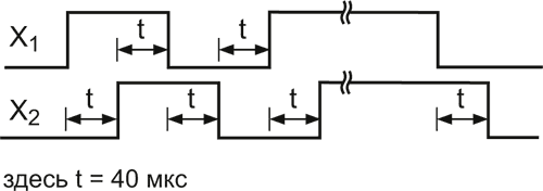

Микросхема датчика формирует квадратурный сигнал по направлению X, эмулирующий выход обычного энкодера. Для двухмерной системы могут быть использованы обе координаты X и Y. X1 и X2 генерируются с максимальной частотой около 25 кГц. Диаграммы на Рисунке 1 иллюстрируют временные характеристики для оси координат X (направление движения — вправо). При необходимости квадратурный выходной сигнал может быть использован для непосредственного управления шаговым мотором.

Рисунок 1.

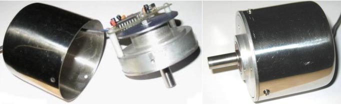

Используемый диск (или другая поверхность) должен иметь некоторую текстуру, узор, царапины или грубую шлифовку для того, чтобы получить хорошие результаты оптического распознавания элементов поверхности (Рисунок 3).

Рисунок 3.
Конструкция, показанная на Рисунке 4, успешно использовалась для обеспечения синхронного движения в составе технологических линий, транспортеров, этикетировочного оборудования и печати на движущихся объектах. Было изготовлено более 100 экземпляров, все они работают спустя несколько лет.

Рисунок 4.

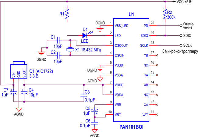

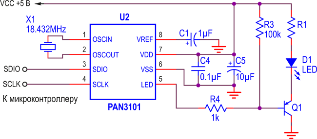

Доступны также и другие микросхемы оптических сенсоров, различающихся используемыми типами источников света, интерфейсами, скоростями и так далее. Например, в оптическом КМОП датчике мыши PAN3101 (Рисунок 5) используется последовательный интерфейс SPI, а оптический навигационный КМОП датчик PAN101B (Рисунок 6) имеет оба типа выходов, как SPI, так и квадратурный.

Рисунок 5.
Датчики с интерфейсами SPI (или USB при использовании дополнительной микросхемы) не позволяют отслеживать каждый отдельный импульс, поскольку передают данные пакетами. Для приложений, работающих в жестком реальном времени, предпочтительнее датчики с квадратурным выходом.
