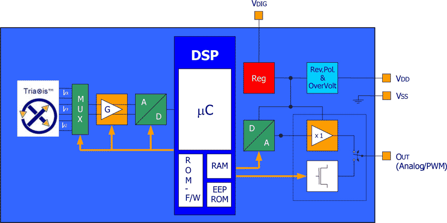

Блок-схема MLX90360
Блок-схема MLX90360

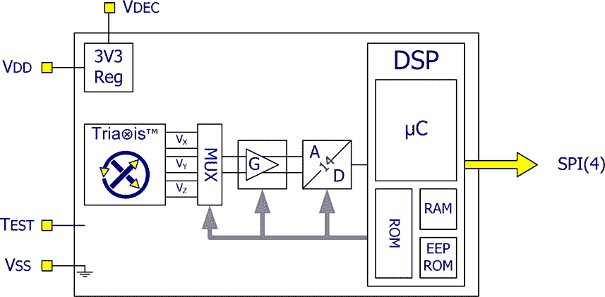

Блок-схема MLX90363
Блок-схема MLX90363
