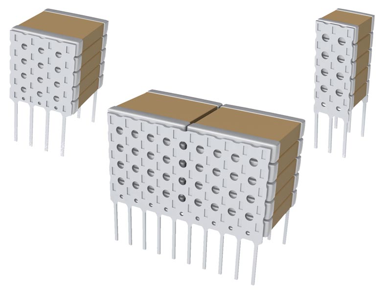

Корпорация KEMET анонсировала запуск в серийное производство высокотемпературных конденсаторных сборок KPS-MCC с диэлектриком C0G, рассчитанных на тяжелые условия эксплуатации при температуре окружающей среды до 200 °C. Запатентованная KEMET диэлектрическая система на основе C0G/NPO керамики с никелевыми электродами в совокупности с прочной выводной рамкой делает эти конденсаторы идеальными для использования в условиях высоких напряжений, высоких температур и высоких вибраций, типичных для разведочных нефтяных скважин, обычных и гибридных транспортных средств, а также оборонных и аэрокосмических систем.
KEMET - KPS-MCC
Разработанная KEMET диэлектрическая система гарантирует исключительную надежность при рабочих температурах до 200 °C, обеспечивая при этом большое сопротивление изоляции, очень низкое эквивалентное последовательное сопротивление и большие допустимые пульсации тока на высоких частотах. Кроме того, емкость этих конденсаторов очень слабо зависит от постоянного напряжения смещения, а температурный коэффициент емкости равен всего ±30 ppm/°C. Высокая температура плавления припоя, используемого для присоединения выводов, позволяет собирать несколько конденсаторов в параллельные блоки с отличной механической прочностью. Превосходные электрические характеристики, высокая надежность и механическая прочность разработанного KEMET диэлектрика C0G делают его предпочтительным решением по сравнению с конденсаторами Класса II (X7R/X5R) при рабочих температурах свыше 175 °C.
Доступны три типоразмера конденсаторов серии KPS-MCC с допустимыми напряжениями до 2,000 В и емкостями до 2 мкФ. Площадь, занимаемая самым крупным конденсатором, составляет менее 3.5 см2. Выводы конденсаторов покрываются серебром или оловянно-свинцовым припоем, и либо оставляются прямыми, либо им придается форма буквы «L» или «J».
