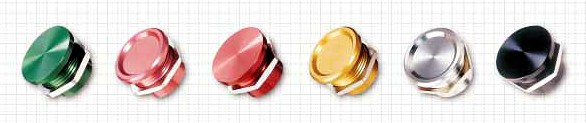

Функциональное подразделение простых пьезокнопок
Корпуса пьезокнопок выполняются из нержавеющей стали, анодированного алюминия красного, зеленого, голубого, черного, желтого и натурального цвета, а также из пластмасс и других материалов. Надписи выполняются фотохимическим способом, лазерной или механической гравировкой.
Установочные размеры: диаметр от 16 мм с резьбой М16 до 40 мм, длиной от 8 до 20 мм, в исполнении для наружной и внутренней установки на панель.
Выводы выполняются стандартным кабелем, проводом или разъемом. Кнопки могут выполнятся с тактильным эффектом обратной связи. То есть "щелкать" при нажатии.

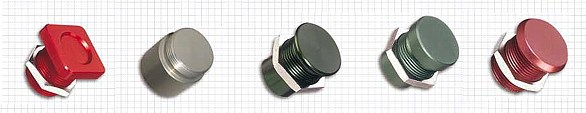

Интегрированные пьезокнопки
Интегрированные пьезокнопки требуют дополнительного питания, но вместе с тем значительно расширены их функциональные возможности. Путем добавления дополнительной электроники можно получить многоканальную пьезокнопку со встроенными таймерами на включение - отключение и сложные циклически повторяемые программы, а с появлением дешевых программируемых микроконтроллеров - возможность создания программируемых и перепрограммируемых пьезокнопок. Стало возможным создание кнопок повышенной секретности, с защитой от случайных срабатываний,специальных слайд-кнопок, которые срабатывают при нажатии и движении пальца в определенном направлении и/или с определенной скоростью и так далее.
