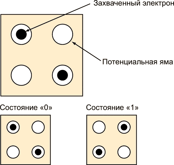

Одной из перспективных областей применения клеточных автоматов являются клеточные автоматы на квантовых точках или просто квантовые клеточные автоматы (ККА). Идея ККА не нова. Она зародилась примерно в начале 1990-х, когда группа исследователей предложила использовать квантовые точки для формирования клеток. Квантовая точка может содержать в себе один электрон. Ячейка, состоящая из четырех квантовых точек, образует квадрат. После заряда такой ячейки двумя электронами, она перейдет в одно из двух состояний (Рисунок 1). Формируя из этих ячеек структуры, можно создавать логические вентили.

Рисунок 1. Ячейка ККА включает в себя четыре квантовые точки. Квантовые точки не масштабируются с ячейкой.
