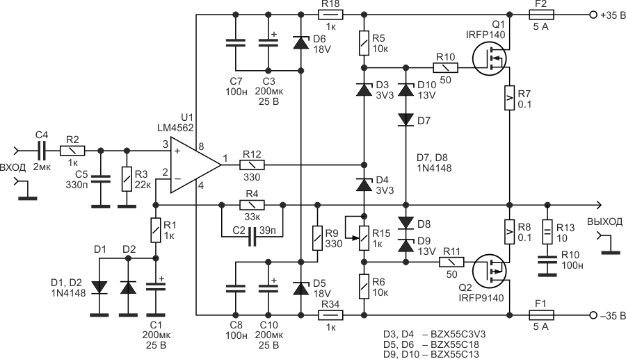

Схема УНЧ достоверного звучания.
Рисунок 1. Схема УНЧ достоверного звучания.
С учётом этого и предлагается для повторения простая схема, изображенная на Рисунке 1. Вот её краткие характеристики:

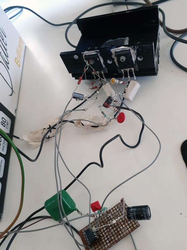

Печатную плату для схемы из трех деталей решил не делать – собрал на макетке (Рисунок 2).
Первая проба навесным монтажом.
Рисунок 2. Первая проба навесным монтажом.

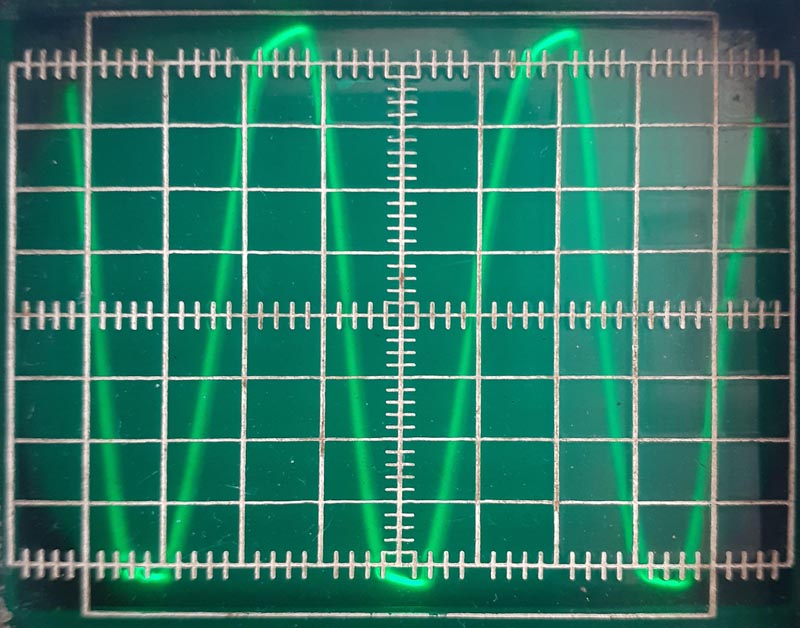

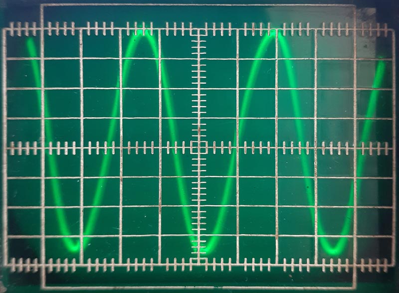

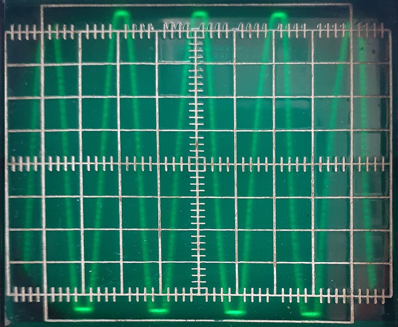

Интересующиеся могут посмотреть на осциллограммы полного сигнала (Рисунок 3), а также сигналов с ограничением на частотах 1 кГц (Рисунок 4) и 20 кГц (Рисунок 5). Все параметры и осциллограммы сняты на нагрузке, в качестве которой использовался кусок нихромовой спирали сопротивлением 4 Ом.
Полный сигнал.
Рисунок 3. Полный сигнал.
Ограничение сигнала на частоте 1 кГц.
Рисунок 4. Ограничение сигнала на частоте 1 кГц.
Ограничение сигнала на частоте 20 кГц.
Рисунок 5. Ограничение сигнала на частоте 20 кГц.
Описание схемы
Напряжение питания схемы – ±35 - 45 В. Его можно снизить на 10 В (соответственно, с потерей мощности). Можно увеличить, но мощность при этом не возрастёт, только будет сильнее греться.
Емкости конденсаторов выпрямителя по 10000 мкФ в каждое плечо на канал вполне достаточно.
Их желательно зашунтировать плёночными конденсаторами по 0.1 - 0.15 мкФ.
У меня по 10000 мкФ в плечо на оба канала. Можно разместить прямо на плате вблизи от транзисторов добавочные ёмкости по 2000 - 4000 мкФ на плечо. Но можно вообще на плате ничего не ставить, если провода от выпрямителя не тонкие и не длинные.
Поскольку выходной каскад сделан по схеме с общим стоком и напряжение не усиливает, для достижения декларируемой мощности пришлось применить вольтодобавку в питании операционного усилителя и поставить стабилитроны с максимально возможными для него напряжениями ±18 В.
Все резисторы, кроме истоковых, – по 0.25 - 0.5 Вт (кому как нравится). Истоковые резисторы R7 и R8 5-ваттные по 0.1 Ом (можно 0.2 Ом), а R13 – 2-ваттный. Подстроечный резистор регулировки тока покоя R15 (1 - 2 кОм) желательно выбрать многооборотным.
Номинальное напряжение конденсаторов C1, C3 и C10 – 25 В.
Цепочка D7 - D10 служит для защиты транзисторов.
Выходные транзисторы недорогие – IRFP140 и IRFP9140; менять их на дорогие, специально разработанные для аудио, не вижу смысла, так как на слух даже на хорошей дорогой акустике разницы нет, а на средней бытовой – и подавно. Но если всё же захотите ставить на выход «аудиофильские латералы» 2SK1058 и 2SJ162 (или 2SK1530 и 2SJ201), или что ещё, то цепочка защиты будет не нужна, поскольку она уже встроена в дорогих японцев.
Операционный усилитель я применил неплохой (LM4562), но можно ставить и более дешёвые; например, я пробовал NE5532. Разницы на слух не обнаружено.
Цепочка Цобеля R13 и C6 служит для предотвращения самовозбуждения на ВЧ. Её ставить желательно, но не обязательно, если самовозбуждения нет. А если вдруг усилитель всё же будет самовозбуждаться или вести себя неустойчиво (чего у меня никогда не было, но многое, как известно, зависит от монтажа), то советовал бы для начала заменить истоковые проволочные керамические резисторы R7 и R8 на угольные (например, соединить параллельно 5 одноваттных резисторов МЛТ номиналом по 1 Ом (или по 0.5 Ом). В усилителях с выходным каскадом на полевых транзисторах это часто дает положительный эффект.
Стабилитроны D3 и D4 для нормальной термостабилизации можно укрепить на радиаторе вблизи от транзисторов. (Обратите внимание: отрицательный ТКН имеют только приборы с низким напряжением стабилизации). Для этого удобен теплопроводящий клей, но можно воспользоваться и скобой.

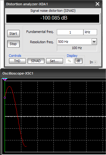

Измерение шума.
Рисунок 6. Измерение шума.

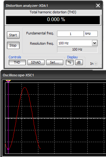

Результаты измерений шума и искажений приведены на Рисунках 6 и 7, соответственно.
Измерение нелинейных искажений.
Рисунок 7. Измерение нелинейных искажений.
