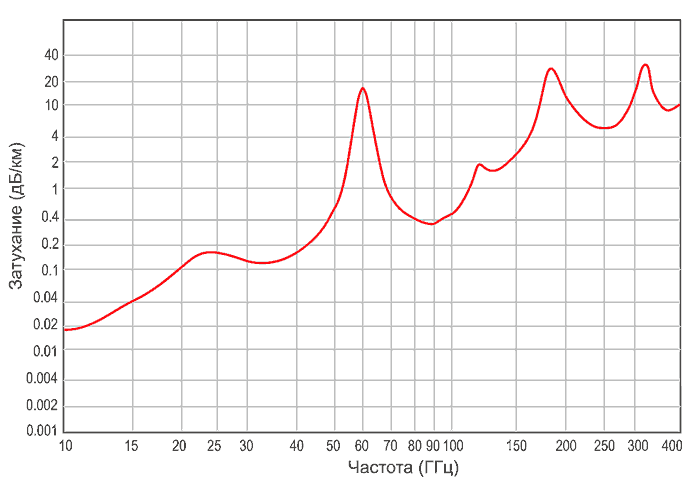

Кроме того, миллиметровые волны поглощаются атмосферой, что также ограничивает дальность их распространения. Дождь, туман и любая влага в воздухе очень сильно увеличивают затухание сигала, сокращая расстояние передачи. Поглощение радиоволн кислородом (O2) особенно велико на частоте 60 ГГц (Рисунок 1). Поглощающая способность воды (H2O) максимальна при других значениях. Выбор частот, соответствующих гладким участкам кривой, позволяет минимизировать потери. Кроме того, антенные решетки с высоким усилением могут повысить эффективную мощность излучения, значительно увеличив дальность связи.
 Миллиметровые волны раздвинут границы будущего беспроводных технологий
Рисунок 1. Построенный в логарифмическом масштабе график зависимости от частоты величины затухания сигнала, распространяющегося на уровне моря при температуре 20°, показывает значительное поглощение кислородом (в области 60 ГГц) и водой (другие пики).

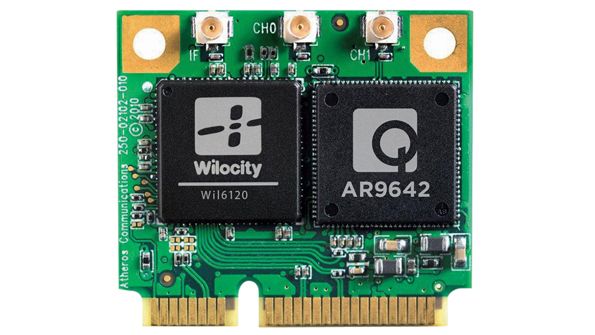

 Сочетание микросхемы стандарта 802.11n компании Qualcomm Atheros и трансивера диапазона 60 ГГц компании Wilocity образует трехдиапазонный модуль, который может использоваться в горячих точках доступа, роутерах и других устройствах беспроводных сетей
Рисунок 2. Сочетание микросхемы стандарта 802.11n компании Qualcomm Atheros и трансивера диапазона 60 ГГц компании Wilocity образует трехдиапазонный модуль, который может использоваться в горячих точках доступа, роутерах и других устройствах беспроводных сетей.
Компания Wilocity, основной производитель радиоустройств WiGig, выпускает однокристальные трансиверы диапазона 60 ГГц. Чаще всего они используются в сочетании со стандартными решениями 802.11n. Например, такую микросхему Qualcomm Atheros устанавливает на одной плате со своим трансивером AR9642 стандарта 802.11n, в итоге получается модуль, способный работать в трех основных диапазонах Wi-Fi – 2.4, 5 и 60 ГГц (Рисунок 2). У Wilocity также имеется договоренность об использовании своих устройств в Wi-Fi трансиверах компании Marvell. Сегодня в беспроводных локальных сетях, роутерах и горячих точках доступа все чаще используются три диапазона, одним из которых может быть диапазон стандарта 11ac.
