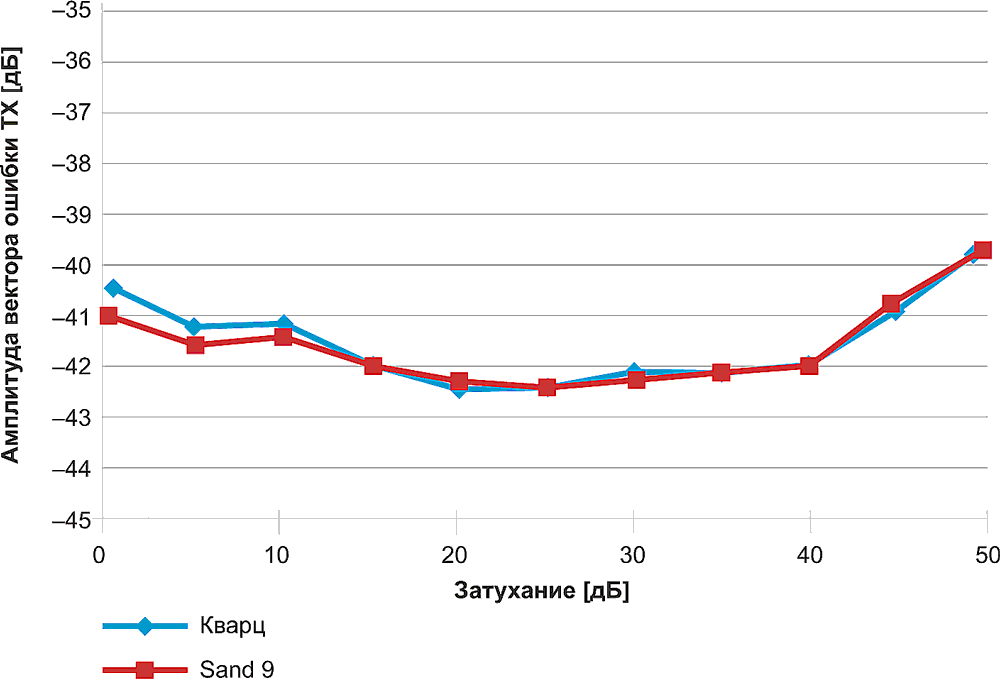

Для электростатической архитектуры характерна слабая связь между механическим и электрическим режимами, что приводит к неэффективному преобразованию энергии. Энергия, передаваемая электростатическим способом, примерно в сто раз меньше, чем при пьезоэлектрическом способе. В результате получается плохое отношение сигнал/шум и значительный джиттер и фазовый шум на выходе.
Чтобы компенсировать меньшее отношение сигнал/шум и улучшить характеристики, электростатическое устройство должно иметь больший размер или повышенное энергопотребление, или и то, и другое, поэтому законченное электростатическое устройство потребляет значительно больше тока, чем сопоставимое пьезоэлектрическое. Большой ток делает электростатическое устройство малопригодным для использования в приемопередатчиках сотовых сетей. К тому же, несмотря на значительное потребление тока, оно, все равно, не в состоянии обеспечить уровни джиттера и фазового шума, приемлемые для приложений, требующих точной синхронизации, например, для коммуникационного оборудования (Рисунок 4).
кварцевые генераторы уступают дорогу МЭМС
Рисунок 4. Зависимости величины вектора ошибки от затухания для передатчиков LTE с МЭМС генератором компании Sand 9 и с кварцем демонстрируют сопоставимые характеристики, несмотря на различия в
размерах и стоимости.
