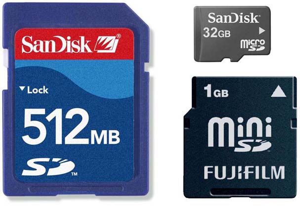

Некоторые встраиваемые системы должны иметь возможность хранения больших объемов информации. Например, регистраторы различных физических величин и параметров (ток, напряжение, температура, географические координаты) должны сохранять полученные с датчиков показания на определенном носителе, который впоследствии можно было бы извлечь из устройства и подключить к компьютеру для просмотра данных в удобном для пользователя виде. Для решения такой задачи наиболее очевидным кажется использование USB флеш-накопителей. Они широко распространены на рынке и позволяют хранить большие объемы информации. Но для некоторых малых встраиваемых систем первостепенным фактором является компактность, и габариты этих накопителей могут оказаться чрезмерными. Кроме того, не все микроконтроллеры оснащены модулем USB, и разработчик системы может довольно долго разбираться с USB-стеком, что может увеличить время работы над проектом. В связи с этим хорошей альтернативой USB является использование SD-карт, которые очень компактны и позволяют обмениваться данными с помощью распространенного интерфейса SPI или специального интерфейса для SD-карт.
Карты памяти SD (Secure Digital) разработаны, в основном, для применения в портативных устройствах. Сегодня на рынке существует большое количество моделей, предоставляемых такими компаниями как SanDisc, Toshiba, Panasonic, и способных записывать с зависящей от класса скоростью данные объемом от 8 МБ до 2 ТБ. SD-карты, в отличие от MMC-карт, помимо обычной области хранения данных имеют специальную защищенную область, которая недоступна обычному пользователю. Для того чтобы устройство смогло прочитать записанную на SD-карту информацию в виде файлов, эта карта должна иметь определенную файловую систему. Наиболее предпочтительной в данном случае является система FAT, поскольку количество циклов записи/чтения для SD-карт ограничено, а системы вроде NTFS и ext являются журналируемыми, то есть предполагающими частые опросы.

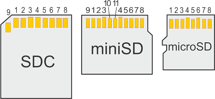

Рисунок 1. Расположение и нумерация выводов SD-карт.
Передача и прием данных осуществляется по интерфейсу SPI или по шине SD. На Рисунке 1 показано расположение выводов SD-карт различных типов, а в Таблице 1 представлено функциональное назначение этих выводов.
Таблица 1. Функциональное назначение выводов SD-карт

Хотя с помощью SPI организация связи хост-контроллера с картой не вызывает затруднений, все же шина SD предоставляет больше возможностей и позволяет пересылать информацию с большей скоростью за счет наличия четырех линий передачи данных. Поэтому ниже более подробно рассмотрим именно этот способ работы с SD-картой.
