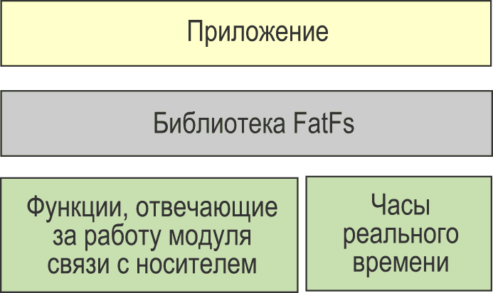

Эта библиотека написана на ANSI C и состоит из нескольких файлов. Она представляет собой связующее программное обеспечение (middleware) между приложением и аппаратным интерфейсным модулем (Рисунок 3). Это значит, что библиотека не зависит от аппаратной части и может быть использована с любым микроконтроллером. Портирование, то есть написание кода, связывающего аппаратную часть с FatFs, должен выполнить сам разработчик встраиваемой системы.
Использование SD-карт в малых встраиваемых системах
Рисунок 3. Место библиотеки FatFs в программной структуре малой встраиваемой системы.

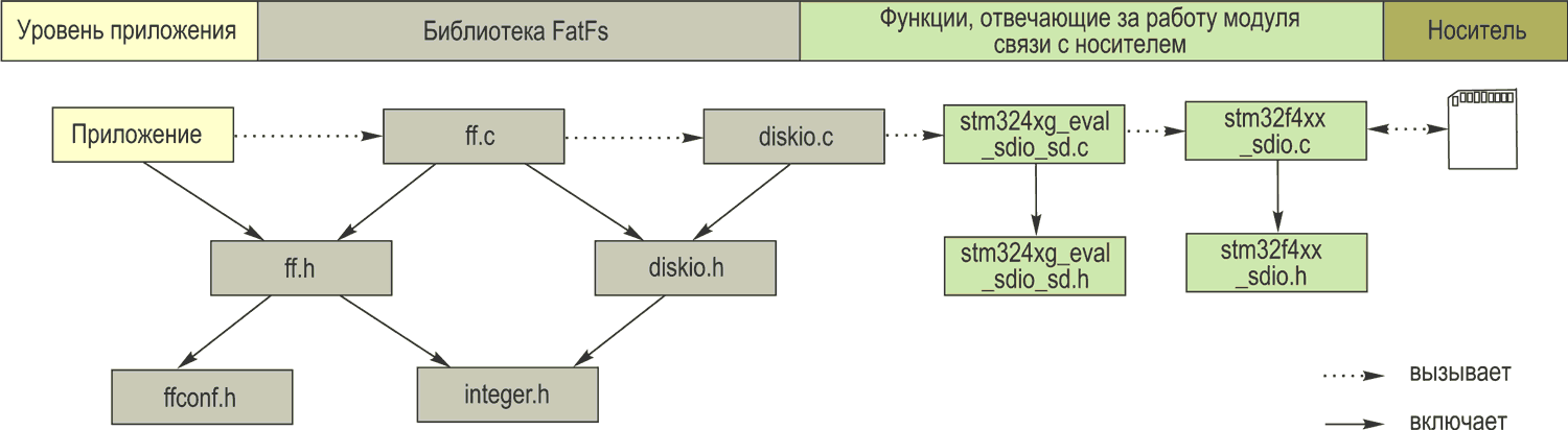

На Рисунке 4 показана взаимосвязь файлов библиотеки FatFs с приложением и отвечающими за работу модуля SDIO файлами, описанными в предыдущей части.

Для того чтобы модуль SDIO понимал команды FatFs, нужно определить содержимое функций файла diskio.c. Первым делом организуется функция disk_initialize(drv). Она инициализирует физический диск и подготавливает его к чтению и записи данных. Аргумент drv определяет номер диска. В этой функции обязательно должна вызываться функция SD_Init(), которая непосредственно принимает на себя обязанности по инициализации SD-карты. Также следует учитывать, что функция disk_initialize не должна вызываться из приложения, поскольку она является служебной функцией в составе файла ff.c. Разработчик FatFs предупреждает, что в противном случае файловая структура носителя может быть испорчена. Вместо этого в приложении для монтирования диска нужно вызывать функцию f_mount, содержащую в себе disk_initialize. Функция f_mount будет рассмотрена ниже.
Следующей необходимой для правильной работы библиотеки функцией является disk_status(drv). Она возвращает текущее состояние диска. В ней обязателен вызов функции SD_GetCardInfo, передающей информацию о SD-карте. При получении от SD_GetCardInfo флага SD_OK функция disk_status должна возвращать 0, в противном случае она должна вернуть флаг STA_NOINIT, это будет являться свидетельством того, что диск не был проинициализирован.
Для чтения секторов имеется функция disk_read, которая в качестве аргументов принимает четыре параметра: drv (номер диска), *buff (указатель на буфер чтения данных), sector (номер начального сектора), count (количество читаемых секторов). В этой функции нужно организовать цикл, в котором функция SD_ReadBlock будет считывать блоки данных в указанном диапазоне (от sector до count). Чтобы прочитать данные, нужно в функции disk_write, принимающей в качестве аргументов те же четыре параметра, что и disk_read, организовать подобный цикл, но уже с функцией SD_WriteBlock, позволяющей считывать информацию с SD-карты. Обе функции (disk_read и disk_write) обязательно должны предусматривать возвращение флага RES_OK в случае успешной операции, либо флага RES_ERROR при возникновении аппаратной ошибки чтения/записи. Также библиотека FatFs предусматривает возврат от этих функций флага RES_PARERR в случае приема неверного параметра и флага RES_NOTRDY, если диск не был инициализирован.
Также для организации дополнительной функциональности, не включающей в себя операции чтения и записи, существует функция disk_ioctl. В качестве аргументов она принимает drv (номер привода), ctrl (команду управления) и *buff (указатель на буфер данных). Функция возвращает те же флаги, что и disk_read или disk_write. Аргумент ctrl может принимать следующие значения: CTRL_SYNC (позволяет завершить операции, ожидающие окончания процесса записи), GET_SECTOR_SIZE (возвращает размер сектора привода в переменную, на которую указывает buff), GET_SECTOR_COUNT (возвращает количество доступных секторов в переменную, на которую указывает buff), GET_BLOCK_SIZE (возвращает размер блока для очистки в переменную, на которую указывает buff), CTRL_ERASE_SECTOR (очищает область памяти, определяемую массивом, первым элементом которого является начальный адрес этой области памяти, а последним элементом – конечный; на сам массив должен указывать buff).
Наконец, в файле diskio.c нужно организовать работу еще двух зависящих от времени функций – disk_timerproc и get_fattime. Первая обеспечивает таймауты для надежного функционирования библиотеки. Ее нужно вызывать каждые 10 мс. Вторая возвращает текущее время выполнения определенной операции. Для ее правильной работы нужно включить и настроить часы реального времени. Если это не нужно, то можно организовать возврат какого-либо определенного значения или нуля. Подробный пример правильной инициализации всех вышеприведенных функций можно найти в [2]. Данная программа предназначена для микроконтроллеров STM32F407xxx/42xxxx/43xxxx и основана на работе модуля SDIO и драйвера stm324xg_eval_sdio_sd.
