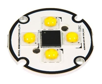

Корейская компания Seoul Semiconductor выпускает семейство светодиодных AC-LED модулей Acrich2 с потребляемой мощностью от 4 Вт (Рисунок 1) до 16 Вт (Рисунок 2) и номинальным входным напряжением 100, 120 и 220 В переменного тока. В семействе круглых модулей Acrich2 только два типоразмера: один предусматривает установку в ретрофитные лампы с цоколем E27, другой – в светодиодные аналоги галогенных ламп с отражателем стандарта MR16. Каждая сборка состоит из нескольких светодиодов, одной или нескольких микросхем драйверов и небольшого количества пассивных компонентов.
AC-LED модуль Acrich2 SMJPA3020120 (4 Вт, 230 В)
Рисунок 1. AC-LED модуль Acrich2 SMJPA3020120 (4 Вт, 230 В).

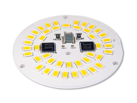

AC-LED модуль Acrich2 SMJD-3V16W1P3 (16 Вт, 230 В)
Рисунок 2. AC-LED модуль Acrich2 SMJD-3V16W1P3 (16 Вт, 230 В).

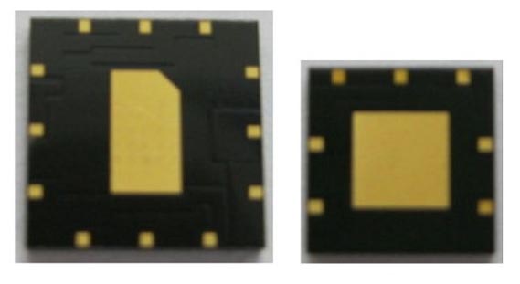

Драйверы являются результатом многолетних усилий разработчиков компании и предметом ее особой гордости. В любых модулях Seoul Semiconductor использует одну из двух микросхем (Рисунок 3). Первая, рассчитанная на подключение нагрузки до 8 Вт, выпускается в 12-выводном корпусе LGA с габаритами 8 × 8 мм, вторая, в 7-выводном корпусе LGA 6 × 6 мм, позволяет подключить светодиоды с суммарной потребляемой мощностью 4 Вт. Микросхемы имеют внутреннее фирменное обозначение, однако в официальных документах компания называет их только «Acrich IC» (Микросхемы Acrich).
Микросхемы драйверов Acrich
Рисунок 3. Микросхемы драйверов Acrich.

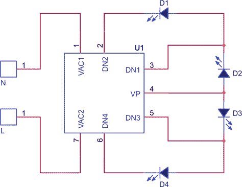

На Рисунке 4 показана схема подключения светодиодов к 4-ваттному драйверу в модуле SMJPA3020120. На Рисунке 5 условно изображена конфигурация подключения светодиодных цепочек к микросхеме Acrich, а Таблица 1 и Рисунок 6 иллюстрируют последовательность включения этих цепочек в разных фазах сетевого напряжения.
Схема подключения светодиодов к 4-ваттному драйверу в модуле SMJPA3020120
Рисунок 4. Схема подключения светодиодов к 4-ваттному драйверу в модуле SMJPA3020120.

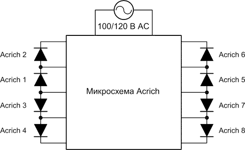

Конфигурация подключения светодиодных цепочек к микросхеме Acrich.
Рисунок 5. Конфигурация подключения светодиодных цепочек к микросхеме Acrich.

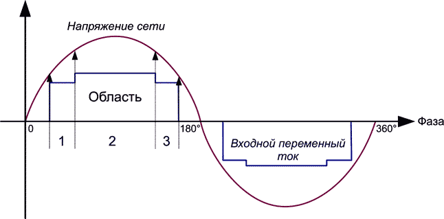

Таблица 1. Состояния светодиодов в пределах одной полуволны входного напряжения
Область
1
2
3
Acrich 1, 3, 5, 7
ВКЛ
ВКЛ
ВКЛ
Acrich 2, 4, 6, 8
ВЫКЛ
ВКЛ
ВЫКЛ
Последовательность включения светодиодных цепочек в схеме, изображенной на Рисунке 5
Рисунок 6. Последовательность включения светодиодных цепочек в схеме, изображенной на Рисунке 5.

  • [I]"Особенности: Сниженный уровень мерцания"[/I] - судя по описанию принципа работы, для данной разработки мерцание является характерной и неустранимой чертой. Но и плюсов много, ведь применений, где этот недостаток некритичен - полно.
