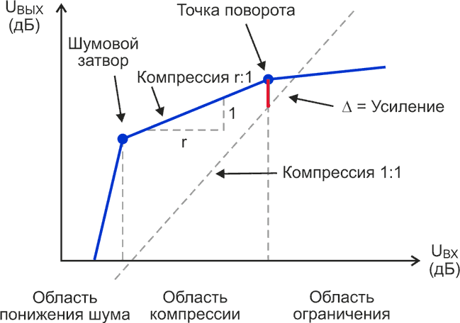

Для начала разберемся, что же представляет из себя типовая ИМС усилителя с АРУ серии SSM21xx. От распространенных усилителей с АРУ их отличает сложная передаточная характеристика. Кроме традиционного для понижающих схем с АРУ ограничения по максимальному уровню сигнала (здесь и далее, по среднеквадратичному уровню, а не по амплитудному), они осуществляют его компрессию и убывающее экспандирование в области малых сигналов. То есть, они имеют так называемый шумовой затвор – noise gate. Передаточная характеристика устройств на базе этих ИМС представлена на Рисунке 1.

Рисунок 1. Передаточные характеристики схем на базе ИМС SSM21xx.

Наиболее сложным является правильное конфигурирование основного элемента ИМС – VCA. Здесь нужно учитывать сразу несколько моментов. Коэффициент усиления для ИМС SSM2167-1 фиксирован и составляет 18 дБ. Ранее эти ИМС (последний релиз спецификации Rev. A 3/2002), как и снятые с выпуска SSM2165 (спецификация Rev.A 1999), имели добавочные индексы «-1» и «-2». Если вам попадутся такие ИМС, то они будут иметь фиксированные коэффициенты усиления 18 дБ и 8 дБ, соответственно. ИМС SSM2166S, как уже отмечалось выше, имеет настраиваемый коэффициент усиления. Он может быть установлен изменением номинала резистора, подключенного к выводу GAIN ADJUST, от 0 дБ (R Δ 1.5 кОм) до Δ 19 дБ (R > 20 кОм). Указанное в спецификации усиление каскада 60дБ не должно вводить вас в заблуждение, это касается полного усиления каскада с учетом установки точки поворота передаточной функции, реально – это его динамический диапазон. Дело в том, что под «усилением» здесь понимается разность между передаточными характеристиками в режиме компрессии и в режиме линейной, то есть, без компрессии, передачи сигнала (см. Рисунок 1). Выбор номинала резистора, обеспечивающего это добавочное усиление, выполняется с помощью графика «Figure 6. VCA Gain vs. RGAIN» [3] («Рисунок 6. Зависимость коэффициента усиления VCA от номинала резистора RGAIN»). Наличие там сноски «Pin 2 to GND» («Вывод 2 к земле») не означает, что вывод 2 ИМС должен быть подключен к общему проводу. На самом деле, так «оригинально» указали, что резистор, задающий усиление, включается между контактом 2 ИМС и общим проводом. Как видно из упомянутого графика, коэффициент усиления VCA в действительности заканчивается на уровне примерно в 19 дБ. При подключении к выводу 2 резистора номиналом 1.5 кОм усиление отсутствует. Но для перевода усилителя в режим молчания – «паузы» (mute) используют резистор порядка 300 Ом, который через ключ подключается параллельно основному резистору, задающему нужный коэффициент усиления. Использование этого режима имеет следующую особенность: при его включении/выключении практически отсутствует реакция в виде переходных процессов. А вот при выходе из дежурного режима (режима с малым током потребления) они есть. Таким образом, если эти два режима совместить, то переходные процессы при выходе из дежурного режима будут практически отсутствовать. Неудобство только в том, что режим паузы включается низким уровнем (подключением к общему проводу), а дежурный режим – высоким (подключением к шине питания). Автор статьи с опаской относится к использованию подстроечных резисторов, даже таких качественных, как BOURNS по доллару за штуку, но по опыту работы с SSM2166S без их использования в цепи установки коэффициента усиления обойтись сложно. Поэтому лучше использовать технологический подстроечный резистор, который после установки коэффициента усиления для конкретного исполнения каскада будет заменен постоянным. Из практики сделан вывод, что лучше подстраивать усиление, чем точку поворота передаточной функции. Еще один момент – не пожалейте конденсатор и заблокируйте им резистор, устанавливающий коэффициент усиления. Он, кстати, имеется и в рекомендованном изготовителем отладочном модуле. Керамического конденсатора 10…100 нФ будет достаточно. Это уменьшит влияние внешних помех. Относительно канала усиления есть еще один важный для некоторых применений момент – сигнал этими ИМС не инвертируется, то есть фаза поступившего на вход сигнала не меняется.
Следующий важный этап – установка точки поворота передаточной функции. Именно эта точка будет определять, на каком уровне (напоминаю – среднеквадратичном, а не амплитудном) наступит мягкое ограничение уровня сигнала, выше которого он увеличиваться практически не будет (реально – максимум на 1.5 дБ). Естественно, что для этого также есть свои пределы, по оценки автора статьи это, как минимум, еще 17 дБ для увеличения входного сигнала без заметных искажений выходного. Далее сигнал на выходе будет уже ограничиваться. То есть, для большинства применений этого вполне достаточно, еще и с технологическим запасом. Если недостаточно – то нужно использовать другие решения, например, описанное в [1] и применявшееся автором в качестве модулятора. Точка поворота, также как и коэффициент усиления, для ИМС SSM2166S – изменяемая, а для SSM2167-1 и SSM2165 – фиксированная. А для ранее выпускавшихся ИМС с добавочными индексами «-1» и «-2» точки поворота еще и разные. Итак, для ИМС SSM2167-1 точка поворота установлена на уровне 63 мВ, а для «старых» ИМС с индексами «-1» и «-2» – 40 мВ и 100 мВ, соответственно. Какая проблема с этим параметром? Выбор номинала резистора для установки точки поворота для SSM2166S осуществляется по графику «Figure 9. Rotation Point vs. RROT PT» [3] («Рисунок 9. Зависимость напряжения точки поворота от номинала резистора RROT PT»). Сноска «Pin 11 to V+» («Вывод 11 к V+») означает, что резистор, задающий напряжение точки поворота, включается между выводом 11 и шиной питания ИМС. Как видно из упомянутого графика, напряжение точки поворота может быть задано в пределах от Δ 1 В до Δ 35 мВ. Сопротивление резистора при этом будет изменяться от 240 Ом до 82 кОм. Если вы поставили резистор номиналом, например, 24 кОм и решили, что среднеквадратичное напряжение на выходе вашей схемы, согласно графику, составит 100 мВ, то вы глубоко заблуждаетесь. Почему? Потому, что вы забыли про заданный вами для VCA коэффициент усиления. Значение напряжения в точке поворота в вашей реальной схеме будет увеличено как раз на заданный для VCA коэффициент усиления. Это же справедливо и для SSM2167-1. Почему для ИМС с фиксированным напряжением не дали значение точки поворота уже с учетом усиления – это вопрос к Analog Devices. Но такая подача вводит разработчиков в заблуждение.
