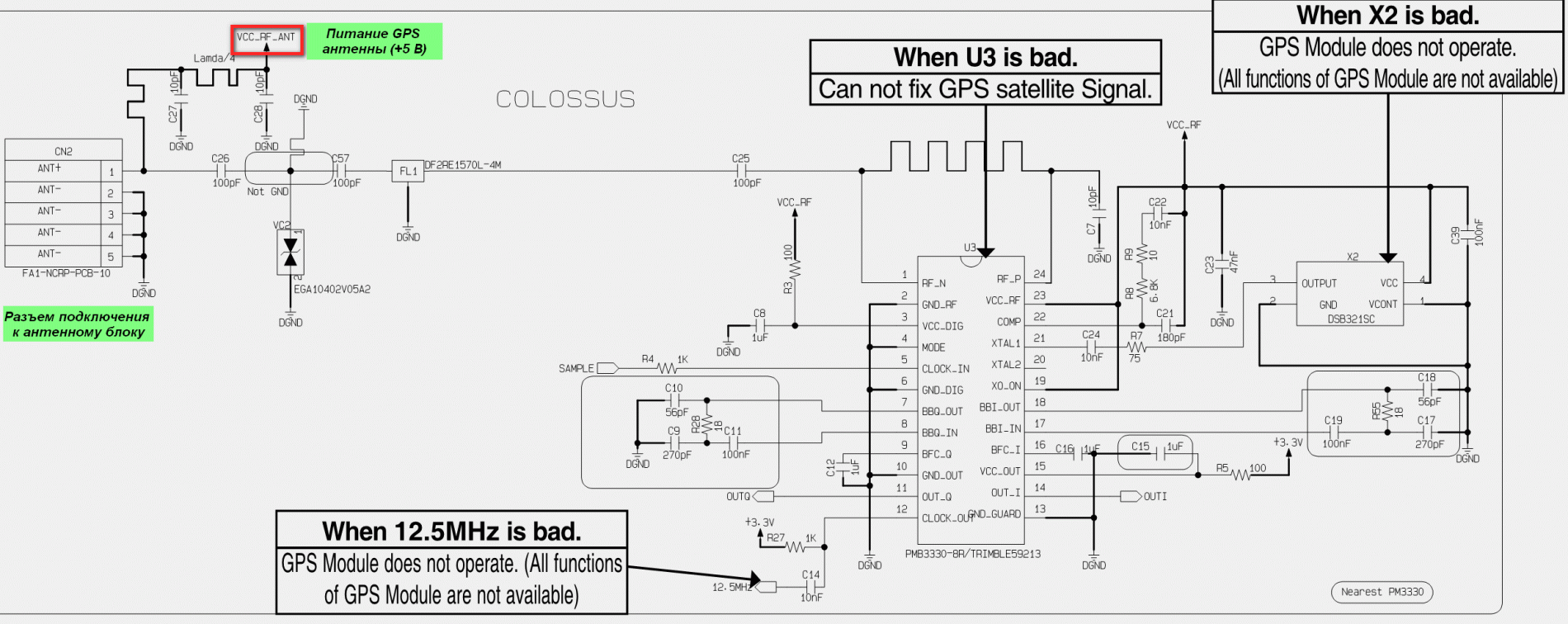

В моем случае неисправность антенного блока подтверждалась не только в инженерном меню, но и простой проверкой всех напряжений питания на основной плате ШГУ, а также проверкой измерительным прибором выхода GPS антенны – прибор явно указал короткое замыкание. Как упоминалось выше, GPS антенна является активной, напряжение питания +5 В подается в антенный блок по сигнальному коаксиальному кабелю (Рисунок 2). При отключенном антенном блоке на разъеме присутствует напряжение питания +5 В, при подключении антенны напряжение питания падало до 0. Следует отметить, что условие отключения (обрыва) антенны или короткое замыкание определяются встроенной схемой защиты GPS модуля (Рисунок 3).
Часть принципиальной схемы GPS модуля в ШГУ LAN8901EHCM.
Рисунок 2. Часть принципиальной схемы GPS модуля в ШГУ  LAN8901EHCM. Напряжение питания антенны и разъем подклбючения к антенному блоку.
Рисунок 3. Часть принципиальной схемы GPS модуля в ШГУ  LAN8901EHCM. Схема контроля и защиты управляет подачей напряжения питания на антенный блок GPS.

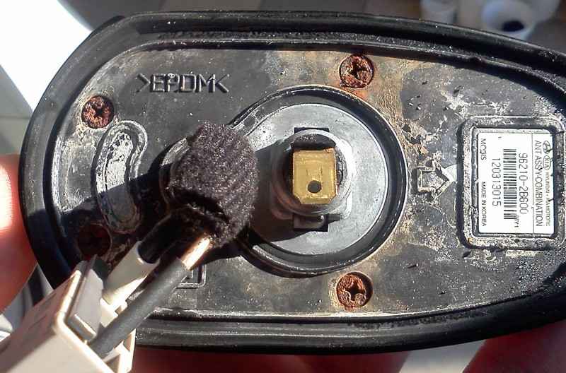

При внешнем осмотре антенного блока, после снятия обшивки потолка, было обнаружено, что из-за конструктивных особенностей под уплотнительную резинку затекала вода и достигала разъемов (Рисунок 4).
Внешний вид антенного блока Hyundai Santa Fe после демонтажа с автомобиля.
Рисунок 4. Внешний вид антенного блока после демонтажа с автомобиля. Окислы и ржавчина говорят о том, что вода затекала под резиновый уплотнитель.

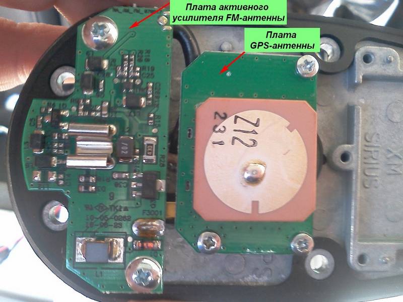

Внутри антенного блока (после демонтажа нижней крышки с резиновым уплотнителем) располагаются два электронных узла: плата FM-усилителя и модуль GPS-антенны. Следов попадания воды внутрь антенного блока не обнаружено, платы и резиновый уплотнитель чистые (Рисунок 5). Однако вероятность попадание влаги внутрь антенного блока на других автомобилях данного модельного ряда не исключена.
Антенный блок Hyundai Santa Fe в разобранном виде.
Рисунок 5. Антенный блок в разобранном виде. Попадание влаги внутрь не выявлено.

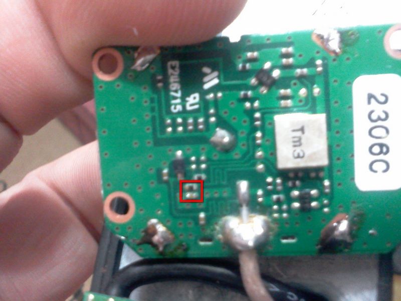

Компоненты электронной схемы GPS антенны располагаются на нижней стороне платы под металлическим экраном, который припаян в пяти точках на плате. После повторной проверки на короткое замыкание выхода антенны GPS было решено снять экран для проверки элементов и целостности монтажа (Рисунок 6).
Электронная схема активной GPS антенны Hyundai Santa Fe
Рисунок 6. Электронная схема активной GPS антенны. Экран демонтирован, отмечены точки пайки экрана.

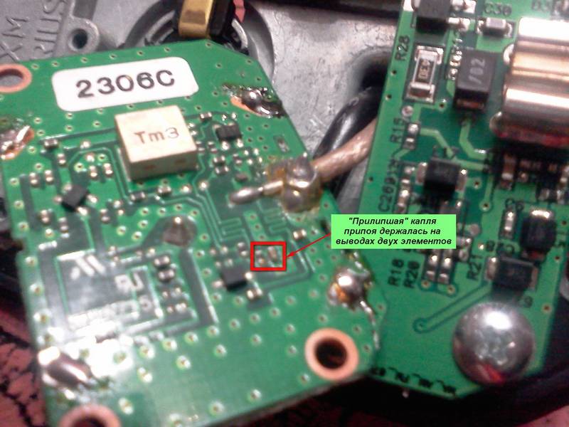

После снятия экрана (печатная плата немного нагрелась) я снова проверил измерительным прибором выход антенны GPS на короткое замыкание, и к моему удивлению прибор показал сопротивление около 320 Ом, при этом касание экрана выводов элементов и мест их пайки исключалось. После того как печатная плата остыла, прибором снова было обнаружено короткое замыкание.
Внимательно осмотрев печатную плату при помощи микроскопа, я обнаружил причину неисправности – это была миниатюрная капля припоя, которая касалась выводов двух элементов и замыкала сигнальную линию (а, соответственно, и питание +5 В) на «землю». Виду того, что антенный блок не вскрывался ранее, можно сделать вывод, что это заводской дефект. Форма и размер капли были такими, что я, даже глядя в микроскоп, не сразу обратил на нее внимание, думая, что это особенности монтажа двух рядом стоящих компонентов. Дефект был аккуратно устранен с помощью паяльника, и теперь между "землей" и сигнальной линией прибор показал сопротивление 320 Ом.
К сожалению, я забыл сделать фото этого дефекта, но на Рисунке 7 отметил место его обнаружения на печатной плате.
Причиной неисправности GPS антенны оказалась «прилипшая» капля припоя
Рисунок 7. Причиной неисправности GPS антенны оказалась «прилипшая» капля припоя в указанном месте, замыкающая сигнальную линию на «землю».
Подключив антенный модуль к ШГУ и войдя в инженерное меню, я увидел что параметр GPS=0, что говорит о работоспособности антенны, а через 10-15 секунд GPS система уже обнаружила 3 спутника.
