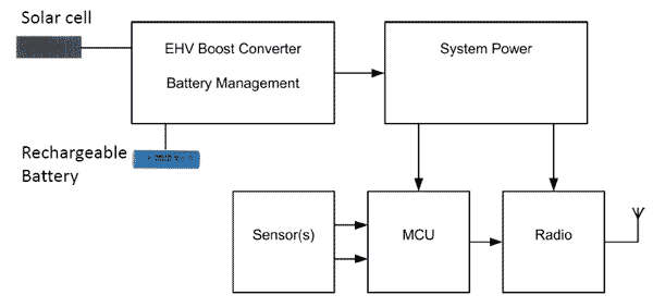

Типовая архитектура беспроводного датчика представлена ниже, и включает в себя сам датчик, солнечную батарею, аккумулятор, повышающий преобразователь, менеджер управления питанием, микроконтроллер и трансивер.

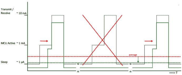

В классическом понимании беспроводной датчик имеет три режима работа: спящий, активный и режим приема/ передачи данных.
Спящий режим – основное состояние, в котором находится беспроводной датчик во время своего жизненного цикла. Для увеличения срока службы аккумулятора и уменьшения энергопотребления, все компоненты системы находятся в выключенном и/ или спящем режиме. Основное энергопотребление приходится на находящийся в спящем режиме микроконтроллер и составляет ~ 1 мкА.
Во время активного режима производятся опрос сенсора микроконтроллером и все необходимые вычисления (усреднение, линеаризация и пр.). Средний потребляемый ток в этом режиме ~1 мА.
Беспроводная передача данных - самый энергозатратный режим работы, во время которого предаются измерения и другая информация, а также осуществляется прием данных от управляющего устройства, если это необходимо.

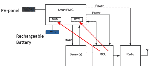

Компания Anagear предлагает следующие шаги по снижению энергопотребления на каждом этапе:
  • Эффективное преобразование напряжения питания для всех компонентов системы;
  • Выключать источник питания для компонентов, находящихся в спящем режиме;
  • Снять задачу измерений показаний датчика с микроконтроллера;
  • Отменить лишние активные циклы.
Всего этого можно достичь, используя «умную» микросхему управления питанием (Smart PMIC) ANG1010, существенно упрощающую архитектуру системы, уменьшая ее стоимость и снижая общее энергопотребление.
Продлеваем время автономной работы беспроводного датчика
ANG1010 предоставляет следующие преимущество по сравнению с традиционными схемами:
  • несколько выходов питания для управления всеми компонентами системы;
  • эффективное управление напряжением питания;
  • автономный мониторинг и защита датчиков в режиме ожидания.
