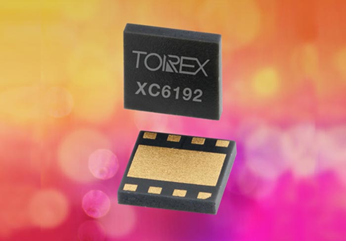

Torex XC6192
Torex Semiconductor начала серийное производство семейства микросхем управления кнопкой включения нагрузки для устройств с питанием от батарей малой емкости. Эти микросхемы позволят значительно снизить мощность, потребляемую в периоды бездействия после отгрузки с завода, и отключать питание в случае зависания системы.
Torex - XC6192
Расширяющееся в последние годы использование носимой электроники и устройств Интернета вещей (IoT) требует миниатюризации приборов с батарейным питанием, а также снижения потребляемой ими мощности и продления срока службы батарей.
Выпущенные Torex контроллеры кнопки XC6192 могут внести значительный вклад в решение проблем миниатюризации, энергосбережения и увеличения времени автономной работы.
Способы, которыми можно отключить основное питание для экономии энергии, включают перевод микроконтроллера в режим глубокого сна и формирование ключа, основанного на микроконтроллере и дополнительных схемах. Новые контроллеры позволяют управлять включением/выключением питания с помощью одной только микросхемы без использования внешних компонентов.

Кроме того, разрывая линию питания устройств с установленной батареей после отгрузки с завода, микросхемы намного снижают потери энергии во время длительного хранения на складе. Типовой ток, потребляемый устройством при отключенном питании, составляет всего 10 нА.
Когда при зависании системы возникает необходимость в принудительном отключении питания, сделать это в устройстве, включение и выключение которого реализуется микроконтроллером, невозможно никаким способом. Однако новые микросхемы позволяют уверенно отключать питание независимо от системы (микроконтроллера).
Для включения/выключения источника питания микросхемы используют сигнал кнопки, уже имеющейся в устройстве. Вследствие необходимости снижения цены, экономии монтажной площади, повышения удобства управления и улучшения гидроизоляции количество кнопок в устройствах в последние годы неуклонно сокращалось. В то же время количество функций, выполняемых одной кнопкой, увеличивалось. Микросхемы позволяют выбирать время задержки включения питания равным 0.5 с, 1 с, 3 с или 5 с, а время выключения – 3 с, 5 с, 10 с или 15 с. Внутри этих выбранных интервалов может быть выполнено множество различных операций, благодаря чему появляется возможность добавить к одной многофункциональной кнопке функцию включения/выключения питания.
Микросхемы идеально подходят для беспроводных наушников и слуховых аппаратов, для которых первостепенное значение имеют миниатюризация и экономия энергии, а также для устройств IoT и приборов систем безопасности, важнейшей характеристикой которых является длительное время автономной работы.
Особенности микросхем серии XC6192
  • Включение/выключение питания выполняется одной микросхемой без использования внешних компонентов;
  • Внутренний ключ для включения/выключения питания;
  • Расширенная функциональность при низком токе потребления, включающая ограничение пусковых токов, защиту от коротких замыканий и выходной сигнал «Питание в норме»;
  • Для снижения потребляемого тока до 10 нА (тип.) в период долговременного хранения на складе после отгрузки с завода может использоваться режим отключения;
  • Выбор времени задержки включения питания из ряда 0.5 с, 1 с, 3 с, 5 с;
  • Выбор времени задержки выключения питания из ряда 3 с, 5 с, 10 с, 15 с;
  • Миниатюрный сверхнизкопрофильный корпус USP-8B06 с размерами 2.0 × 2.0 × 0.33 мм.
