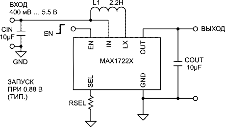

MAX17222 - Типовая схема включения
Типовая схема включения.

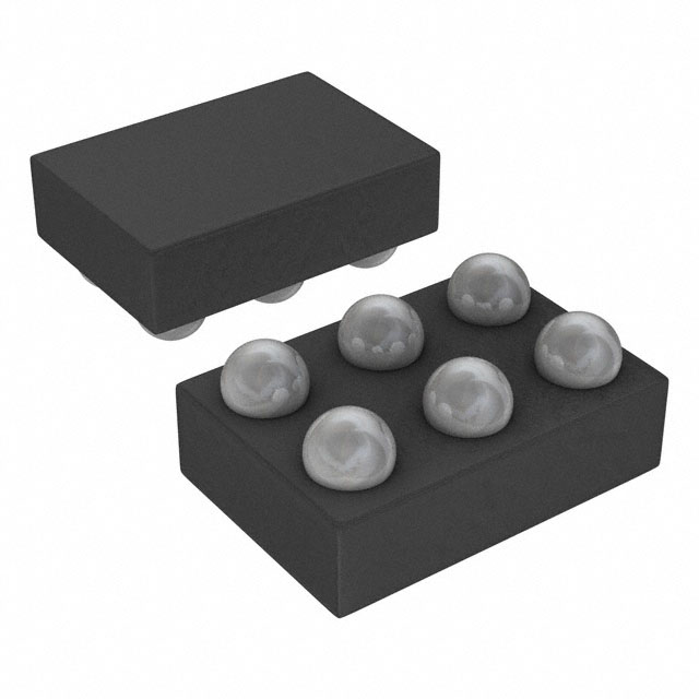

MAX17222 не только превосходит по экономичности все аналогичные приборы, но также минимизирует тепловыделение и снижает ток покоя. Ничтожный ток в режиме истинного останова (True Shutdown), не превышающий 0.5 нА, практически прекращает разряд батареи и делает ненужными внешние ключи отключения питания. Содержащий внутренние цепи коррекции и требующий лишь задающего конфигурацию резистора и небольшого выходного фильтра регулятор MAX17222 значительно снижает размеры решения по сравнению с другими аналогичными продуктами. Для удобства пользователей регулятор поставляется в корпусах двух типов: в крошечном 6-контактном корпусе WLP размером 0.88 мм × 1.4 мм и в стандартном 6-выводном корпусе µDFN с размерами 2 мм × 2 мм. Преобразователь рассчитан на работу в диапазоне температур от –40 °C до +85 °C.
