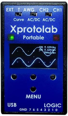

Рисунок 1. Ручной осциллограф Xprotolab.
Одним из первых изделий, выпущенных компанией Gabotronics, был ручной осциллограф Xprotolab (Рисунок 1), в дальнейшем послуживший прототипом при разработке Oscilloscope Watch. В настоящее время проект Watch, первый вариант которого показан на Рисунке 2, полностью финансируются через Kickstarter. Устройство начало продаваться в 2014 году по цене $150. Осциллограф Xprotolab тогда стоил $98.

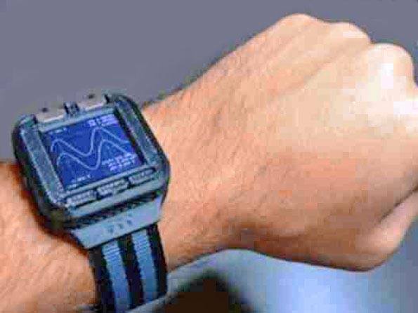

Рисунок 2. Прототип Oscilloscope Watch.
Мозгом устройства служит мощный 8-разрядный микроконтроллер XMEGA. Написать для него собственные приложения на Си или ассемблере не составит труда, поскольку пользователям предоставлен свободный доступ ко всей конструкторской и программной документации. Особое внимание уделялось увеличению продолжительности непрерывной работы аккумулятора. Когда осциллограф не нужен, и аналоговая секция прибора отключена, требуемая периодичность заряда аккумулятора составит 30 дней. При использовании осциллографа аккумулятор прослужит порядка 12 часов. Это предварительные оценки, которые могут измениться, если для уменьшения размеров прибора будет решено использовать аккумулятор другого типа. Основные режимы прибора проиллюстрированы Рисунком 3.

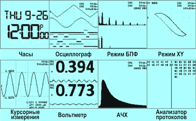

Рисунок 3. Режимы и функции Oscilloscope Watch.
Корпус будет изготавливаться из пластмассы. Хотя, на первый взгляд, прототип выглядит крупным, все же, он не намного больше, чем обычные спортивные часы. Тем не менее, одной из заявленных целей проекта будет уменьшение размеров устройства.

Особенности
  • Осциллограф смешанных сигналов с одновременной выборкой аналоговых и цифровых сигналов.
  • Расширенные возможности синхронизации по переднему или заднему фронту с регулировкой уровня: нормальная/однократный запуск/ авто.
  • Режимы измерений: среднее, пик-пик, частота.
  • Режим XY (построение фигур Лиссажу или наблюдение сдвига фаз между сигналами).
  • Анализатор спектра с различными опциями отображения и выбираемым форматом вертикальной оси.
  • Режим автоматических измерений с горизонтальными и вертикальными курсорами.
  • Генератор сигналов произвольной формы со свипированием всех параметров.
  • Опции отображения: послесвечение, четыре варианта разметки (сетки) и прочее.
  • Функция самописца.

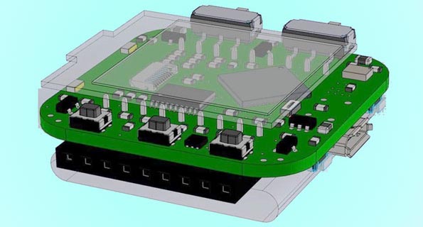

Разработка электроники уже закончена. Прошивка микроконтроллера, в основном, будет позаимствована у Xprotolab, но в нее будет добавлено несколько специфических для часов функций. Готова вторая версия печатной платы.
Печатная плата четырехслойная (Рисунок 4). Большинство резисторов и конденсаторов имеют типоразмер 0603, а некоторые из использованных микросхем выпускаются в гораздо боле миниатюрных корпусах, так что у разработчиков остается еще много места и возможностей для будущих модификаций прибора. При разработке конструкции корпуса использовалась 3D модель печатной платы.
