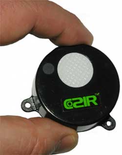

Современные технологии позволяют создавать полностью автономные устройства, не требующие сетей питания и добывающие энергию из окружающей среды. Компоненты, работающие в таких устройствах, должны быть максимально экономичны, ведь здесь на счету каждый милливатт мощности. И именно высокая потребляемая мощность была препятствием для создания автономных сенсоров газа – до того, как компания GSS представила сенсоры углекислого газа COZIR (рис. 1). Их потребляемая мощность при непрерывной работе (два измерения в секунду) всего 3.5 мВт – это примерно в 50 раз меньше, чем у обычных NDIR-сенсоров. Датчики COZIR готовы к работе уже через 1.2 с, а это значит, что их можно включать непосредственно перед измерением, не тратя лишней мощности на разогрев. И даже при непрерывной работе их потребление столь мало, что они вполне могут применяться в устройствах с батарейным питанием.
Датчик COZIR Ambient
Рис. 1. Датчик COZIR Ambient.
Компания GSS предлагает несколько типов датчиков серии COZIR с разными параметрами.
Датчик COZIR Ambient измеряет концентрацию углекислого газа в диапазоне от 0 до 1 %. Этого достаточно для определения нежелательных для человека концентраций CO2 (от 1000 ppm). Но, кроме этого, датчики COZIR Ambient могут применяться в другой, не совсем привычной для анализаторов газа, области – в садоводстве. В теплицах, оранжереях и закрытых гидропонных системах необходимо следить за наличием углекислого газа, так как, в отличие от людей, растениям он жизненно необходим: без углекислого газа останавливается фотосинтез, и растения перестают расти.

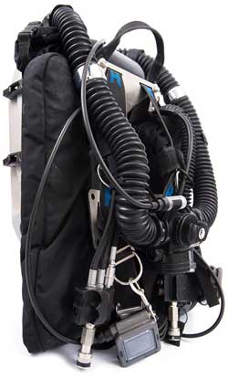

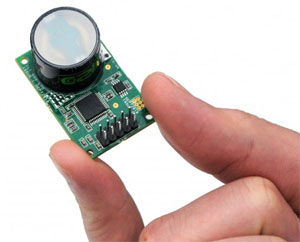

Диапазон измеряемой концентрации CO2 датчика COZIR Wide Range (рис. 3) – до 100%. Этот датчик может применяться в различных системах отслеживания качества воздуха, промышленных приложений и системах жизнеобеспечения. Датчик COZIR Wide range – часть электронной системы дыхательного аппарата замкнутого типа (ребризера) VR Sentinel (рис. 4) – одного из самых сложных и современных устройств подобного рода.
Датчики COZIR могут быть также дополнены встроенными сенсорами температуры и влажности окружающего воздуха. Это позволяет создавать на их основе экономичные (как в энергетическом, так и финансовом смыслах) системы комплексного контроля качества воздуха и окружающей среды.
