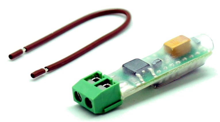

 Устройство плавного включения электроламп BM1043
Фото 1. Внешний вид устройства.
Это устройство продлит срок службы лампы и сделает процесс ее включения/выключения более приятным для восприятия. Регулятор состоит из небольшого количества элементов, надежен и прост в сборке.
Технические характеристики
  • Рабочее напряжение: переменное, 220 В
  • Способ подключения устройства: в разрыв нагрузки
  • Мощность ламп накаливания: до 800 Вт
  • Размеры устройства: 45 × 13 мм

Фото 2. У меня в коридоре находится выключатель, включающий «дневной» свет в коридоре и обычный свет в ванной комнате. Фото 3. К устройству плавного включения прилагается дополнительный провод, подключаемый к одной из клемм устройства.
