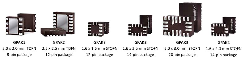

При этом размеры 12-выводного корпуса микросхемы всего 2.5 × 2.5 мм (Рис. 2), напряжение питания – 1.8-5 В, а потребление микросхемы не превышает 1 мА, что делает её отличным выбором для экономичных мобильных устройств.
Микросхемы GreenPAK третьего поколения имеют в составе дополнительные «кубики» – блоки комбинационной логики и «мягкого» включения питания с управляющим MOSFET, но лишены некоторых возможностей второго поколения.
Микросхемы серии GreenPAK
Рис. 2. Микросхемы серии GreenPAK.
