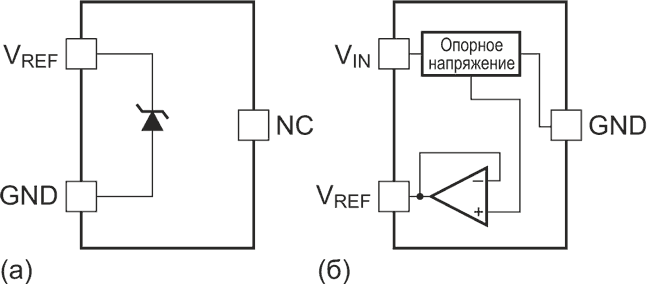

Разработана и выпускается широчайшая номенклатура разнообразных микросхем ИОН, однако их фундаментальные характеристики определяются основной топологией, вариантов которой может быть только два: шунтовые ИОН и последовательные ИОН (Рисунок 2).
Последовательные источники опорного напряжения для маломощных устройств
Рисунок 2. Типичные параллельные источники опорного напряжения (а) представляют собой двухвыводные устройства, по принципу действия аналогичные стабилитронам, в то время как последовательные источники (б), как правило, имеют три вывода и похожи на LDO стабилизаторы.
Шунтовые, или параллельные ИОН представляют собой двухвыводные приборы, сочетающие преимущества простоты применения и высокой стабильности в широком диапазоне условий эксплуатации. Несмотря на то, что по принципу работы они напоминают обычные стабилитроны, на самом деле это, как правило, устройства на основе ширины запрещенной зоны или стабилитроны с углубленным переходом. Для задания величины тока шунтовым ИОН требуются внешние резисторы, благодаря которым ИОН могут использоваться при высоких напряжениях питания, а также в схемах с отрицательным или плавающим опорным напряжением. С другой стороны, через эти устройства уходит в землю никак не используемый ток, при облегченной нагрузке становящийся источником значительных потерь энергии.

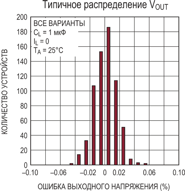

Linear Technology для своего ИОН LT6656 гарантирует начальную точность 0.05%. В то же время, компания отмечает, что, как и все аналогичные устройства, LT6656 имеют подчиняющийся нормальному распределению разброс параметров, который должны принимать во внимание разработчики при создании прецизионных приложений (Рисунок 3).
Рисунок 3. Индивидуальные характеристики каждой отдельной микросхемы ИОН отличаются от идеализированных параметров, приводимых в технической документации, из-за производственного и физического разброса.

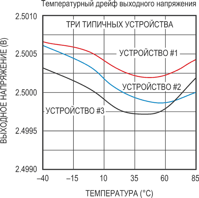

Малый температурный дрейф напряжения важен для того, чтобы результаты измерений оставались достоверными во всем диапазоне рабочих температур, и для рассматриваемых устройств этот параметр имеет первостепенное значение. Микросхема TS6001 компании Touchstone Semiconductor сочетает ток потребления 27 мкА с начальной точностью выходного напряжения лучше 0.08%, низким температурным коэффициентом 7 ppm/°C и очень незначительным производственным разбросом между отдельными образцами (Рисунок 4).
Рисунок 4. Микросхемы прецизионных источников опорного напряжения имеют незначительный температурный дрейф напряжения, практически одинаковый для различных экземпляров приборов.
