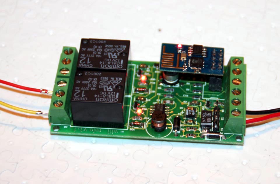

Мы разработали интересное устройство – 2-канальное WI-FI реле МР3500. Сердцем устройства является самый популярный на данный момент чип ESP8266. Первое, о чем вы подумали – это же «Интернет вещей!». Да, вы совершенно правы.

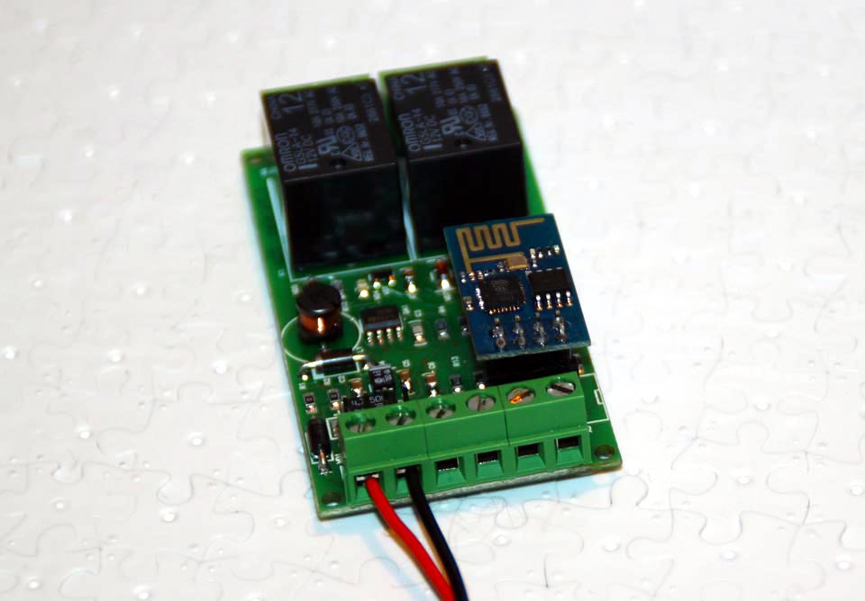

Чем же так интересен чип ESP8266 или, как его называют, «народный Wi-Fi»? Вы можете его увидеть на фото, он синего цвета. Дело в том, что ESP8266 является одним из самых высокоинтегрированных и недорогих решений для работы с Wi-Fi, и его можно легко использовать в качестве «мозга» будущего изделия. Основных применений в составе готовых устройств два – это обеспечение Wi-Fi связи и организация логики управления домашними приборами с помощью свободных ресурсов встроенного микроконтроллера.
Мастер Кит выпустил модуль МР3500 на универсальной, фактически «отладочной» плате. На ней есть источник питания с широким диапазоном входных напряжений, хотя в случае с реле плату надо подключать строго к источнику 12 В. Есть разъем для подключения внешнего микроконтроллера, например, Arduino-совместимого. Этот же разъем можно использовать для перепрограммирования модуля ESP8266. Для этого потребуется всего лишь адаптер USB-UART.

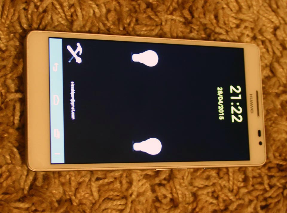

МР3500 станет приятным открытием для тех, кто любит пользоваться Андроид-гаджетами. Мы сделали для смартфона демонстрационную программу с интуитивно понятным интерфейсом. Подключив реле к электрическим приборам, протестировали его в разных условиях. Но об этом мы напишем отдельные отчеты.

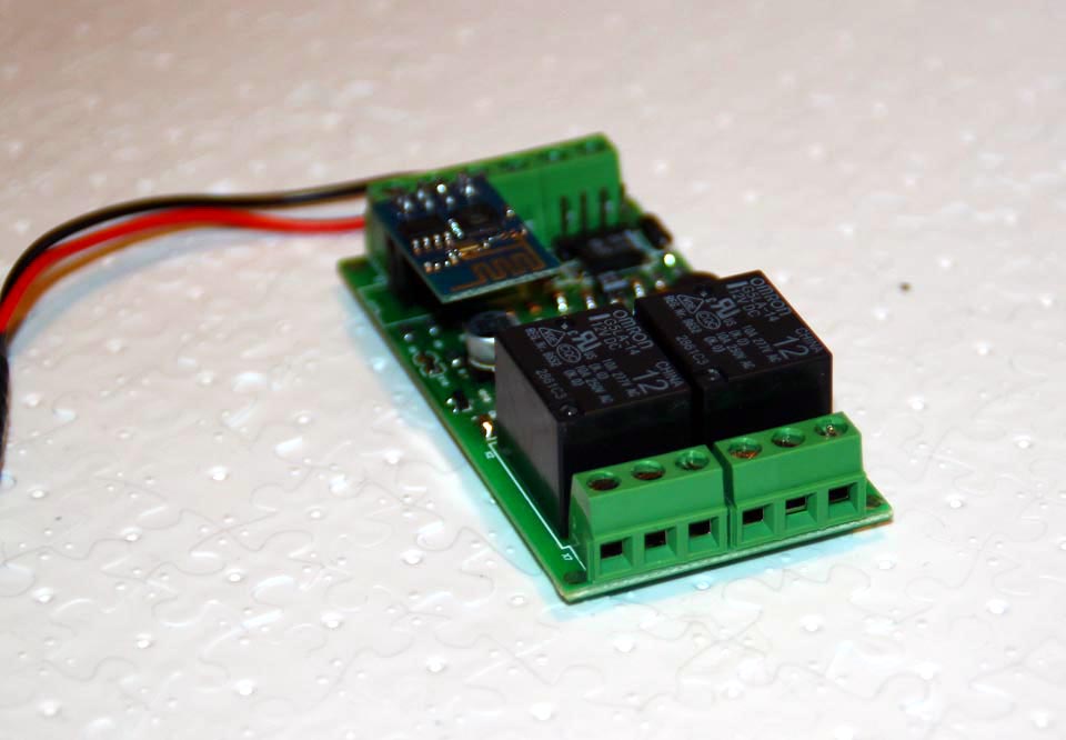

Рассмотрим сам блок поближе:
Благодаря винтовым клеммам подключение не займет много времени, а полная сборка и настройка занимают всего около 15 минут.

Есть два режима работы модуля – раздача c собственной сети WI-FI и подключение МР3500 к уже существующей домашней сети. В комплекте с устройством идет понятная инструкция и бесплатная программа WIFI_2RELE.apk для Android, с помощью которой можно управлять каждым из двух реле, установленных на плате.
Кроме представленной программы WIFI_2RELE, также доступна система встроенных АТ-команд, зная которые вы можете получить доступ к управлению модулем из собственных приложений, на любой платформе, поддерживающей протокол TCP/UDP. С помощью терминальной утилиты HERCULES от компании HWgroup, которую можно найти на www.HW-group.com, вы можете наглядно изучить процесс передачи команд и получения ответа от модуля на уровне протокола.
