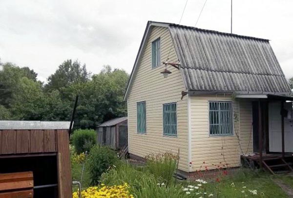

Мой дом - моя крепость. Датчики Мастер Кит на службе охраны вашего домаГод назад был приобретен уютный домик в садовом товариществе. Поскольку посещать его планировалось в выходные и праздничные дни, а охрану участков обеспечивают дырявый забор по периметру и один сторож, я задумался о безопасности дома. Сразу же решил не заморачиваться с прокладкой проводов и стал искать беспроводное решение. Изучив разные предложения сигнализаций на рынке, я понял, что все они универсальны, и потому имеют множество ненужных мне, избыточных функций, а переплачивать желания не было. После нескольких дней поиска в Интернете уже хотел смириться и купить что есть. Но в процессе поиска я поделился своей задумкой с приятелем, который и порекомендовал посмотреть сайт Мастер Кит. Там я и нашел все, что было необходимо для решения моей задачи.

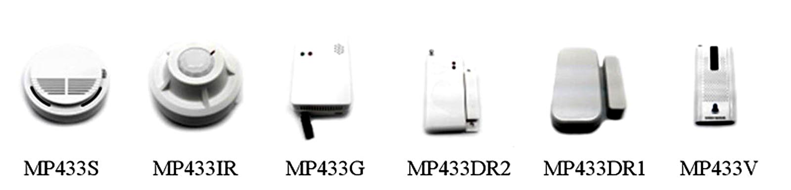

При просмотре каталога Мастер Кит и видеороликов по применению приглянулась серия датчиков MP433, как будто специально разработанная для решения моей задачи. Вначале хотел использовать датчик открытия MP433DR1, MP433DR2 и датчик вибрации MP433V, но решил остановиться на датчике движения MP433IR. В конце концов, всегда можно добавить любой датчик простым нажатием кнопки на приемнике. Кстати, в поселке уже тянут газ, так что скоро придется докупать и датчик газа.
Видео применения датчиков можно увидеть на страницах: MP433S, MP433IR, MP433G, MP433DR1, MP433DR2MP433V.
Датчики представляют собой автономные устройства, рассчитанные на работу от одного элемента питания в течение одного года. Излучают кодированный радиосигнал на частоте 433 МГц, который можно принимать на расстоянии до 100…150 метров.
Датчики MP433DR1, MP433DR2, MP433V питаются от 12-вольтового элемента 23A. MP433S и MP433IR питаются от 9-вольтового элемента «Крона». MP433G из-за особенностей строения датчика газа имеет внешнее питание 9…15 В/150 мА. Все датчики выполнены в пластиковых корпусах и имеют элегантный внешний вид, не портящий интерьер. Датчики имеют фиксированный адресный код, устанавливаемый перемычками. Подозреваю, что они смогут работать с большим количеством имеющихся на рынке сигнализаций.

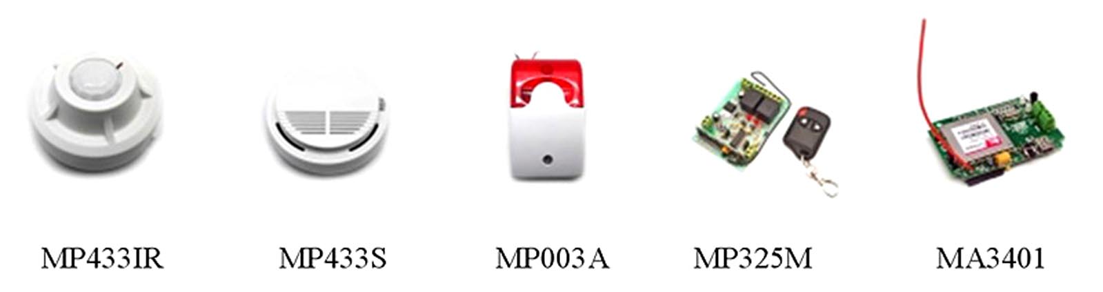

В итоге были приобретены:
  • Датчики движения MP433IR – 3 шт.
  • Датчики дыма MP433S – 3 шт.
  • Светозвуковая сирена MP003A – 1 шт.
  • Беспроводной приемник MP325M – 1 шт.

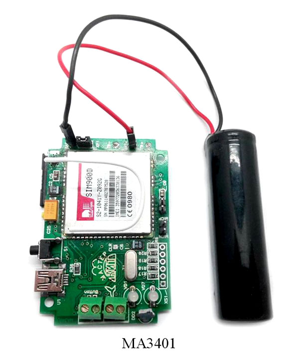

  • GSM-модуль MA3401 – 1 шт.
Зарядное устройство и аккумуляторную батарею для GSM-модуля я взял от старого мобильного телефона. Сразу хочу отметить: если будут проблемы с самопроизвольным отключением MA3401, меняйте батарею. И не забудьте пропаять контакты подключения АКБ. Даже в техподдержке развели руками. Промучился несколько дней, пока нашел причину.

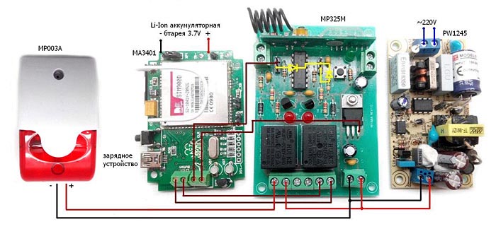

Схема подключения получилась несложной. Ее можно увидеть на рисунке ниже. Единственное, что пришлось доработать – это приемник. В связи с тем, что датчики движения и дыма рассчитаны на разные каналы, чтобы не покупать второй приемник MP325M, пришлось соединить два канала приемника в один с помощью диодов. Для этого необходимо убрать перемычки и вместо них установить два диода. Диоды можно использовать любые, это не критично. Теоретически должно работать и без них, но экспериментировать не стал. Освободившееся реле приемника я использовал для управления сиреной.

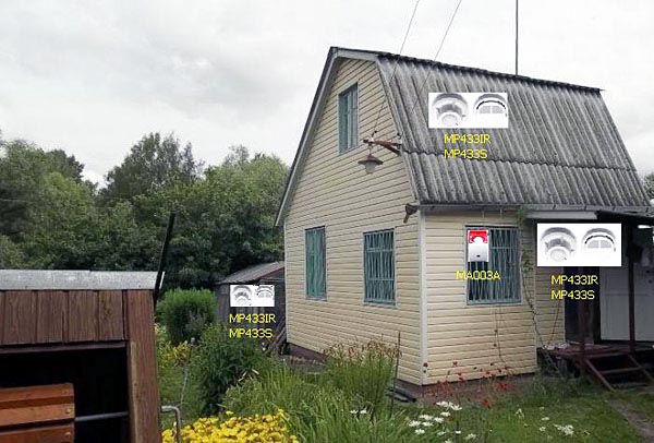

Датчики легко удалось закрепить на потолках в доме, гараже и на чердаке. Благодаря наличию индикации разряда батарей, их всегда можно вовремя заменить. Тем более, срок службы элемента питания около года.
Сирену установил снаружи в верхней нише окна, выходящего на улицу. Таким образом, она хорошо защищена от снега и дождя, и ее сложно достать. А при активации привлечет соседей и отпугнет злоумышленника.

При активации датчика движения или дыма сигнал передается по радиоканалу на приемник. На приемнике срабатывает правое реле и размыкает шлейф охраны. Если GSM-модуль стоит на охране, то он активируется и делает дозвон на первый номер из памяти, предупреждая хозяина о возможном проникновении или задымлении.
Получив оповещение, можно с помощью СМС-команды активировать сирену. Для этого задействовано левое реле (см. схему подключения). Затем можно позвонить соседу или сторожу, что бы проверили обстановку.
Модуль MA3401 может реагировать на срабатывание датчика как с 45-секундной паузой, так и мгновенно. Пауза полезна при входе в дом – у вас будет 45 секунд, что бы снять его с охраны. Так же модуль имеет настройки оповещения о пропадании сети 220 В и понижении температуры. Очень полезные функции, если дом стоит под отоплением.
Есть вход подключения микрофона для аудио контроля обстановки. Только микрофон необходимо использовать от гарнитуры сотового телефона, с другими будет фонить.

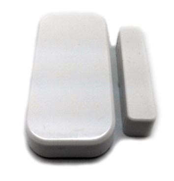

На днях добавил датчик открытия MP433DR1. Установил его на дверь калитки. Спросите для чего? Все просто: мы любим отдыхать на садовом участке за домом – там и гамак, и мангал. А к нам нередко приходят гости. Так вот, что бы быть в курсе того, что твориться со стороны улицы у нашего дома, и был поставлен этот датчик. Теперь, если кто-то входит во двор, то на мой телефон приходит звонок, и я выхожу навстречу гостю. А как же датчики движения в доме? Тоже ничего хитрого. Датчики движения штатно оснащены выключателями питания. Поэтому, находясь на даче, я их просто отключаю.

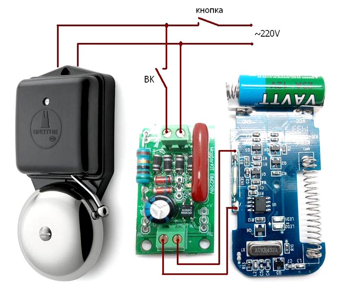

Кстати, если у вас капитальные ворота, то этот датчик можно привязать к звонку через модуль MP220V. Для этого выход оптореле необходимо подключить параллельно геркону датчика MP433DR1. Схему подключения можно увидеть ниже.
В схеме имеется выключатель, который необходимо включать, когда вы уходите в сад. Тогда при нажатии кнопки звонка сработает датчик открытия, и GSM-модуль позвонит вам.
