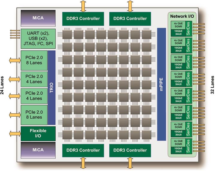

Блок-схема процессора TILE-Gx72
Рис. 1. Блок-схема процессора TILE-Gx72.

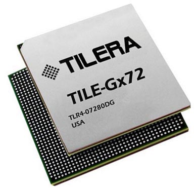

Семейство TILE-Gx – четвертое поколение многоядерных систем на кристалле, предназначенных для сетевых устройств передачи данных, видеоизображений и хранения информации. Производитель заявляет, что микросхемы TILE-Gx обладают самой высокой удельной производительностью на единицу потребляемой мощности и занимаемой площади. Пожалуй, стоит поверить ему на слово: в корпусе флагмана семейства, микросхемы TILE-Gx72 (Рис. 1), находится ни много, ни мало – семьдесят два 64-битных RISC-ядра! А мощная сетевая периферия позволяет обрабатывать до 100 Гб информации в секунду (см. таблицу).
