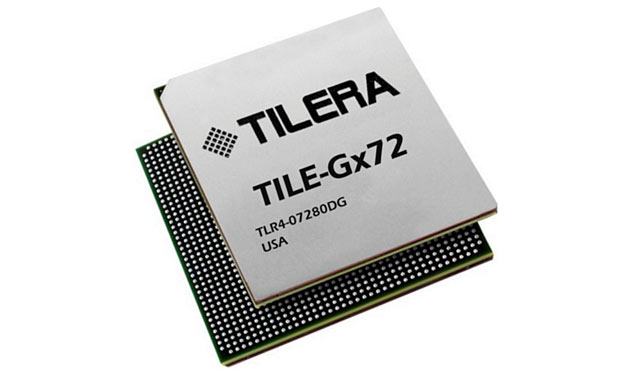

Компания Tilera, лидер в раработке и производстве многоядерных процессоров, сообщила о выпуске 72-ядерного процессора Tile-Gx72, предназначенного для приложений центров обработки данных и приложений на базе «облачных» сервисов.
Tilera выпускает 72-ядерный процессор для приложений дата-центров Tile-Gx72
Процессор Tile-Gx72 – это флагманский чип компании, не предназначенный для вычислительных задач общего назначения, которые выполняют смартфоны или ПК. Вместо этого, он рассчитан на выполнение задач, которые могут быть разделены на множество самостоятельных операций, что характерно для сетевого оборудования, обрабатывающего несколько потоков данных, или серверов для работы с множеством потоков информации. Bob Doud, директор подразделения по стратегии развития процессоров компании Tilera, заявляет, что данный процессор в 1.5 – 2 раза лучше любого существующего сегодня на рынке, а увеличенное количество процессорных ядер предназначено для решения современных проблем в обработке данных.

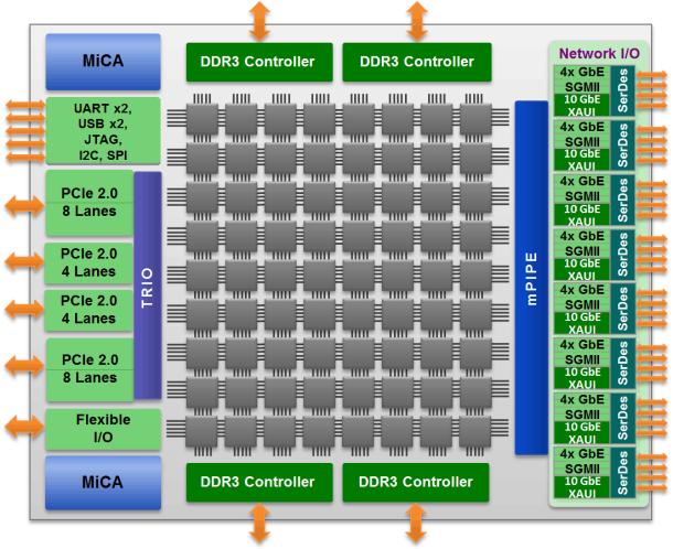

Блок-схема 72-ядерного процессора Tilera Tile-Gx72
В процессор интегрированы 4 высокопроизводительных контроллера памяти DDR3 с пропускной способностью более 475 Гбит/с, обеспечивающих поддержку сетей, мультимедиа и облачных инфраструктур следующего поколения. Встроенный коммутатор (iMesh interconnect) позволяет реализовать обмен данными между ядрами, общим КЭШем объемом 23 МБайт, ВВК3 контроллерами и системой ввода/вывода. Пропускная способность коммутатора составляет более 110 Тбит/с. К системе ввода/вывода относятся шесть портов PCI Express, восемь портов Ethernet 10 Гбит/с и контроллеры памяти DDR3.
Встроенная подсистема обработки пакетов может систематизировать до 240 млн. пакетов в сети передачи данных по их поступлению, а также может шифровать и дешифровать сетевые данные с использованием различных протоколов.
