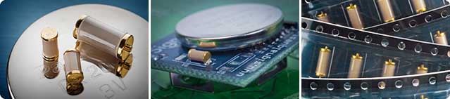

Датчики SignalQuest выпускаются в корпусах размером 3.3×6.9 мм, кроме миниатюрных датчиков SQ-MIN-200 размером 1.9×3.6 мм. Датчики упаковываются в стандартную ленту и могут устанавливаться в цикле автоматического поверхностного монтажа (см. рисунок).
Рис. Датчики движения SignalQuest, установленные на плате и в ленте.
