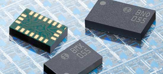

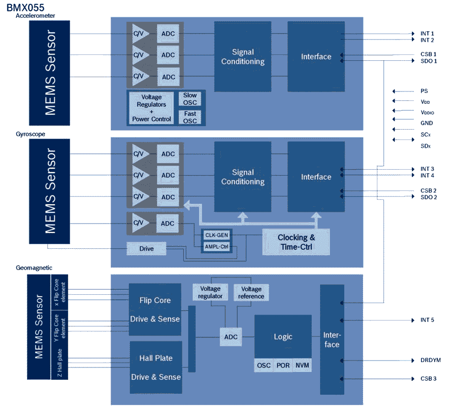

Технологию sensor fusion применяют в своих изделиях многие компании, производящие различные сенсоры и датчики. Одна из них – Bosch Sensortec, подразделение немецкой корпорации, производящей, пожалуй, все виды электрического оборудования бытового и промышленного назначения. Компания предлагает девятиосевой сенсор ориентации BMX055 (Рис. 1), чья отличительная особенность – компактность. В миниатюрном корпусе размером всего 3×4.5 мм размещены трехосевой 12-битный акселерометр, трехосевой 16-битный гироскоп и трехосевой магнитометр (магнитный компас, Рис. 2). Все три сенсора могут работать и настраиваться по отдельности независимо друг от друга. Для обработки данных с сенсоров компания Bosch Sensortec предлагает использовать программное обеспечение FusionLib, реализующее технологию sensor fusion с помощью собственных вычислительных алгоритмов. Программное обеспечение позволяет получать на основе данных с сенсоров численные значения линейного ускорения, вращения, гравитации, кватернионов (с помощью которых удобно математически описывать вращение объекта в пространстве) и прочих параметров движения.

Рис. 1. Микросхемы – датчики движений Bosch Sensortech.
Структура сенсора движений BMX055
Рис. 2. Структура сенсора движений BMX055.
