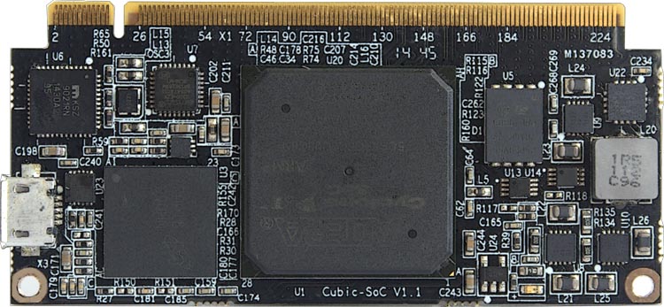

В результате появилась вторая версия платы с установленной FPGA Cyclone V SoC, которую мы решили назвать Cubic SoC Board (Рисунок 1). Выполненная по технологии 28-нм FPGA Altera (в то время как Cyclone IV имела технологические нормы 45-нм), содержит двухъядерный процессор ARM Cortex-A9, а также улучшенный контроллер памяти DDR и каналы мультигигабитных приемопередатчиков. Конструкция также была изменена, в результате чего остался только один краевой разъем, в отличие от трех разъемов оригинальной платы, а сама плата стала прямоугольной с размерами 70 × 33 мм. Чтобы в полной мере использовать возможности двухъядерного 800-мегагерцового процессора ARM, команда была расширена, а рабочее время сотрудников распределено между различными аспектами платы. В результате Cubic Board Rev 2 получила полный программный стек, в том числе встроенную поддержку Linux, и различные драйверы, а также несколько демонстрационных программ.
Представляем Cubic Board - первый полностью открытый проект с FPGA
Рисунок 1. Плата Cubic Board Rev 2.

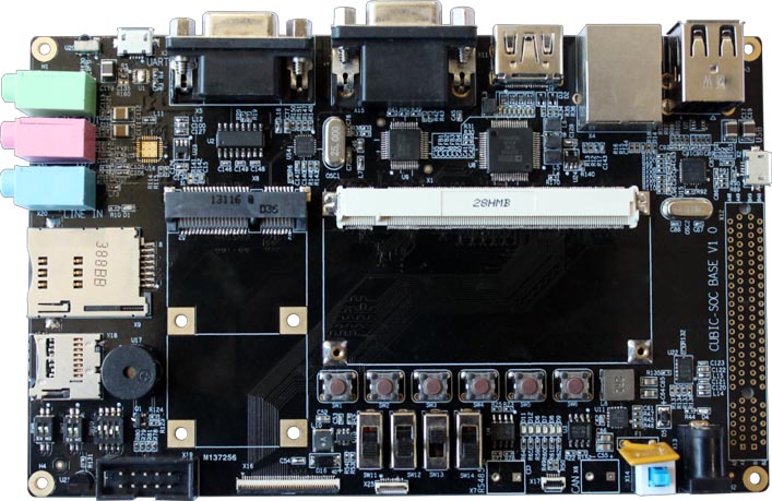

Помимо СнМ Cubic SoC Board мы разработали две базовые платы, к каждой из которых Cubic SoM Board может подключаться с помощью краевого разъема. Первая базовая плата (Рисунок 2) предназначена для демонстрации возможностей Cubic SoM Board и выглядит практически так же, как любая другая отладочная плата с множеством выключателей, разъемов, светодиодов и прочих элементов.
Рисунок 2. Полная базовая плата.

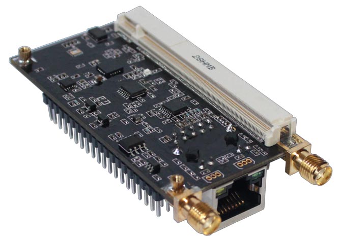

Вторая базовая плата (Рисунок 3) существенно меньше и предназначена лишь для того, чтобы дать пользователю опыт подключения одного порта USB для быстрой реконфигурации FPGA.
Рисунок 3. Базовая плата мини.
