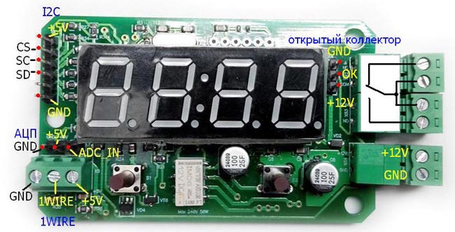

Внимательно рассмотрим модуль (см. Рис. 1).
Назначение разъёмов модуля MP8037ADC
Рис. 1. Назначение разъёмов модуля MP8037ADC.
Питается модуль от любого источника напряжения 12 В с током не менее 100 мА – такой блок питания легко найти в домашнем хозяйстве, а также его можно приобрести в Мастер Кит (PW1215B). Питание подаётся на винтовой разъём (справа внизу на фото Рис. 1). На модуле имеется встроенное миниатюрное реле (под дисплеем, внизу в центре), и его контакты выведены на винтовой разъём справа вверху. Встроенное реле маломощное, способное коммутировать максимум 50 Вт/220 В, поэтому в большинстве случаев для коммутации мощных нагрузок потребуется подключить к этому разъёму модуль расширения (более мощный релейный или симисторный блок, например, MP220R или MP246). Обратите внимание: все коммутации производятся без пайки, с помощью винтовых разъёмов, поэтому собрать систему сможет не только электронщик, а любой человек с хоть сколько-нибудь «прямыми руками».
Модуль поставляется без корпуса, однако при желании красиво оформить конструкцию Вы можете приобрести совместимый корпус BOX-BM8037.
Теперь рассмотрим входные разъёмы. Во-первых, никуда не делся цифровой вход – трёхконтактный винтовой разъём поддерживает шину 1-Wire и цифровые датчики влажности и температуры типа MP590 (DHT11). Эти датчики обеспечивают следующий диапазон измерений и точность: влажность 20-80% ±5%, температура 0-60 °C ±2%. Но самое главное нововведение: аналоговый штыревой разъём, на который можно подать сигнал с любого аналогового датчика. Главное, чтобы амплитуда сигнала лежала в диапазоне от 0 до 5 В. Существует огромное количество аналоговых датчиков, примеры подключения некоторых из них приведены на Рис. 2.
