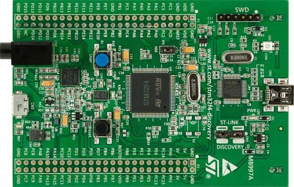

Ada 2012 для платформы Cortex-M4
Рисунок 1. Последняя версия набора инструментов Ada 2012 компании
AdaCore работает на платформе платы STMicroelectronics
STM32F4 Discovery с процессорным ядром Cortex-M4.
Начало работы было простым, поскольку GPS была уже установлена. На установку отладочного интерфейса ST-Link на плату STM32 (Рисунок 1) времени потребовалось больше. Затем предлагалось запустить демонстрационное приложение, попеременно включающее ряд светодиодов. Отрывок кода, управляющего миганием светодиодов (Листинг 1), я включил в статью, чтобы подчеркнуть некоторые преимущества использования Ada 2012.
