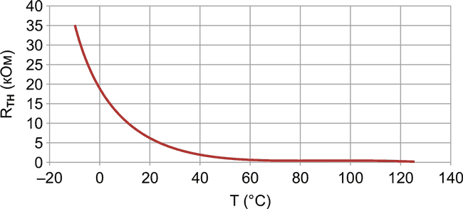

На Рисунке 1 показан график зависимости сопротивления от температуры для NTC термистора ERTJZET472 компании Panasonic. Этот график показывает, что на линейной шкале зависимость сопротивления от температуры очень нелинейна.

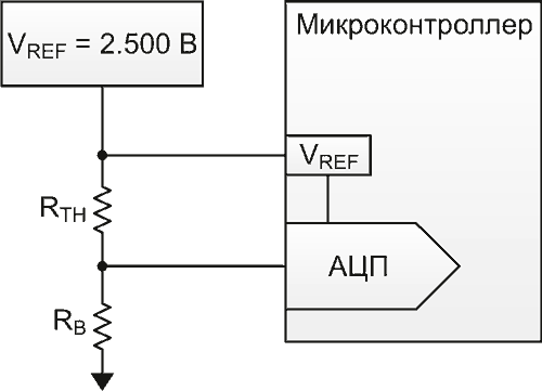

Мы можем легко подключить термистор к маломощному источнику тока. Затем мы можем считать напряжение с помощью АЦП и сравнить полученный результат с соответствующей строкой просмотровой таблицы, чтобы узнать истинную температуру. Мы также можем попытаться линеаризовать зависимость сопротивления от температуры.
В некоторых системах с ограниченной памятью мы просто не можем позволить себе такую роскошь, как создание таблицы преобразования. Поэтому в таком приложении показания термистора мы попытаемся линеаризовать.
Приближение первого порядка показывает нам, что сопротивление термистора примерно обратно пропорционально температуре. Учитывая это, мы можем создать схему обратной пропорции, чтобы попытаться линеаризовать кривую зависимости сопротивления от температуры. Из Рисунка 2 видно, как это делается.
Измеряем температуру c помощью термистора
Рисунок 2. Схема линеаризации характеристики
NTC термистора.
Если бы мы действительно хотели сэкономить деньги, то могли бы убрать источник опорного напряжения. Для этого потребуется определенная дополнительная фильтрация, чтобы устранить любые шумы источника питания. Важно, что АЦП и термисторная цепь имеют один источник опорного напряжения. Это позволяет нам использовать логометрический метод измерения для термистора относительно показаний АЦП. То есть, измерение будет независимым от напряжения возбуждения интерфейсной цепи термистора.
Показания температуры зависят только от сопротивления смещения (RB) и сопротивления термистора (RTH). Мы можем назвать их отношение коэффициентом деления (D). Выражение для коэффициента деления не отличается от выражения для простого делителя напряжения (Уравнениие 2).
Уравнение 2. Коэффициент деления
линеаризующей цепи.

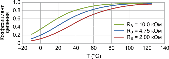

На Рисунке 3 показан набор кривых для различных значений сопротивления смещения линеаризующей цепи термистора. Эти графики также демонстрируют достаточную степень линейности в диапазоне от 0 до 70 °C; при этом наилучшая линейность достигается с более низким сопротивлением резистора смещения.

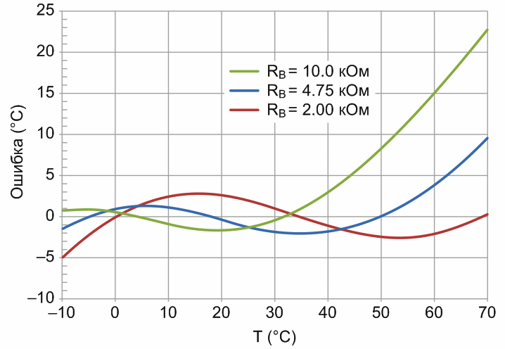

Другим, более хорошим способом взглянуть на это является изображение на графике разности между значениями температуры, взятыми из документации, и линеаризованными значениями. Такой график приведен на Рисунке 4. Этот рисунок также демонстрирует, что лучшая линейность достигается при меньшем значении сопротивления смещения. График показывает, что резистор номиналом 2 кОм даст линейность примерно ±3 °C в диапазоне температур от 0 до 70 °C.
