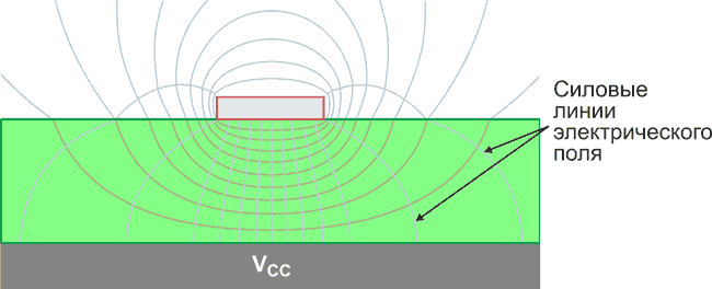

К примеру, давайте возьмем микрополосковую линию, проходящую над металлической плоскостью, но пусть потенциал этой плоскости будет равен 3.3 В (не «земля»). А плоскость земли пусть будет расположена ниже, в следующем слое печатной платы. На схеме будет показано, что ток возвращается в землю, а не в шину 3.3 В. Но, к сожалению, ток не умеет читать схемы, чтобы узнать, где разработчик предписывает ему течь. Он выберет путь с наименьшим импедансом. Для частот, превышающих примерно 1 МГц, это означает путь с наименьшей индуктивностью. Этот путь почти всегда будет таким, чтобы петля тока была минимальной, поэтому ток потечет не в земляной слой, а в слой 3.3 В.
На приведенном ниже рисунке изображены силовые линии электрического поля, окружающего микрополосковую линию. Там, где силовые линии обрываются, потечет ток (внутрь страницы, или наружу). Даже, несмотря на то, что сигнал был подключен относительно слоя земли (не показан на рисунке), расположенного ниже слоя VCC, силовые линии поля обрываются на слое VCC. Возвратный ток всегда течет через ближайший слой, независимо от того, как он назван на схеме.
Миф, называемый «земля»
Силовые линии электрического поля, окружающего микрополосковую
линию. (Источник: Hyperlynx).

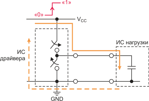

Каким же образом обратный ток попадает не в тот проводник, который изображен на схеме? Ведь, в конце концов, вывод земли микросхемы мы припаяли к слою земли, а не к слою VCC. Рисунок ниже показывает, что, несмотря на то, что при переключении из «0» в «1» выходной ток драйвера падает, путь сигнала, проходя через емкость входа КМОП микросхемы со стороны нагрузки и через вывод земли со стороны драйвера, мигрирует в проводник VCC, как только возвратный ток оказывается вблизи микросхемы.
Путь тока при переключении КМОП устройства из «0» в «1».

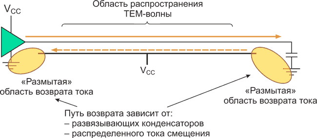

Реальный путь миграции («размытая» область возврата тока) зависит от расположения развязывающих конденсаторов, тока смещения через диэлектрик и ряда других факторов. Точный путь для каждого конкретного случая будет различным, и, чтобы достоверно предсказать его, потребуется полный гармонический анализ.
