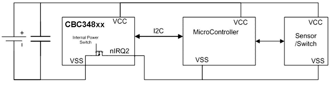

В схемах на Рис. 1 и 2 микросхема EnerChip прямо управляет питанием микроконтроллера и датчиков. Без дополнительных компонентов микросхема может размыкать земляную шину питания (Рис. 1), а дополнительный транзистор на Рис. 2 позволяет переключать и шину VCC. С помощью последовательного интерфейса микроконтроллер имеет возможность отсрочить отключение питания.
Схема управления питанием микроконтроллера и датчиков устройства с помощью таймера EnerChip. Размыкается земляная шина
Рис. 1. Схема управления питанием микроконтроллера и датчиков устройства
с помощью таймера EnerChip. Размыкается земляная шина.

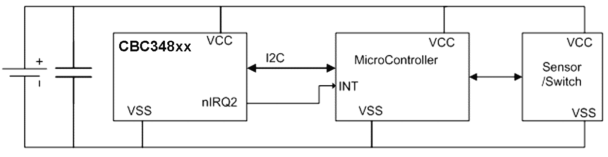

Если же для достижения заданных требований к энергосбережению достаточно просто переводить микроконтроллер в режим глубокого сна, потребуется схема, показанная на Рис. 3. Здесь микроконтроллер переводится в режим сна командами по интерфейсу I2C, а выводится из него прерыванием.
Реализация управления режимами работы микроконтроллера с помощью прерываний
Рис. 3. Реализация управления режимами работы микроконтроллера с помощью
прерываний.
