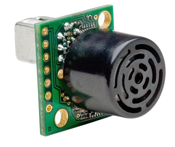

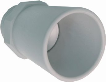

Задача выбора системы измерения высоты полёта для нашего роботизированного квадрокоптера была бы непростой, если бы её решением не озаботились инженеры компании MaxBotix. Специализирующаяся на разработке и производстве ультразвуковых дальномеров, компания MaxBotix предлагает множество решений для самых разных применений, в том числе и для летательных аппаратов. Ультразвуковые дальномеры MaxSonar (Рис. 1, 2) недороги, надёжны, устойчивы к воздействиям окружающей среды (это касается защищённых моделей), малы в размерах и легки (вес датчиков MaxSonar – от 6 г, см. таблицу). Недостаток у ультразвуковых дальномеров лишь один: невысокая (примерно до 10 м) дальность действия. Однако для применения в качестве посадочного высотомера он несущественен.
В ассортименте продукции MaxBotix для беспилотных ЛА имеются датчики с различными интерфейсами и защищённые от внешних воздействий. Благодаря автоматическому режиму работы управлять ими не требуется – достаточно лишь периодически считывать данные из регистров устройства. А благодаря аналоговому выходу на основе дальномеров MaxBotix можно конструировать и простые системы порогового определения высоты.
Ультразвуковой датчик MaxSonar серии MB12xx    Защищённый датчик MaxSonar серии I2CXL-WR
Рис. 1. Ультразвуковой датчик MaxSonar серии MB12xx.
Рис. 2. Защищённый датчик MaxSonar серии I2CXL-WR.
Сенсоры MaxSonar для летательных аппаратов
Сенсор
 Защита
Интерфейсы
Нет
Аналоговый, ШИМ,
RS232
Рекомендуется для мощных ЛА. Высокая устойчивость к акустическим
и электрическим шумам, свойственным электрическим моторам ЛА
I2C
Аналоговый, ШИМ,
RS232
Более чувствительная модель по сравнению с предыдущими
I2C
Аналоговый, ШИМ,
RS232
Хороший баланс между шумоустойчивостью и чувствительностью
к малым объектам. Рекомендуется использовать стабильный
источник питания с фильтрованным напряжением и соответствующий
опорный источник АЦП. Пропеллеры и моторы должны быть
протестированы на акустический шум частотой 40 кГц
(не должен превышать 70 дБ)
I2C
IP67
Аналоговый, ШИМ,
последовательный
Отличный выбор для всепогодных ЛА. Совместим по выводам с MB1240
Ультра-компактный, защищённый сенсор весом всего 18 г
I2C
Доступен в полноразмерном или компактном исполнении
Посмотреть подробные характеристики сенсоров MaxSonar
