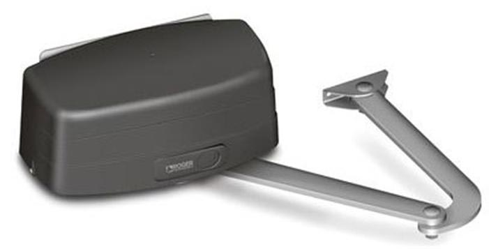

Существует большое количество коммерческих изделий для дистанционного управления раздвижными или распашными воротами. Но что делать, если есть механизм, но нет электроники или она вышла из строя?
Дистанционное управление распашными воротами

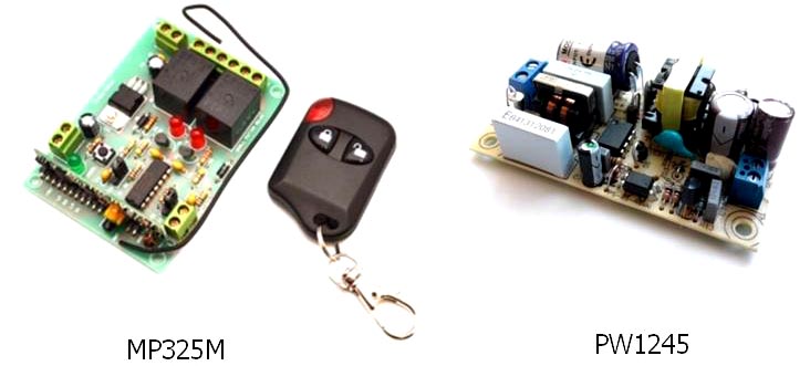

Мы предлагаем для решения задачи дистанционного управления использовать модуль MP325M. В своем составе модуль содержит два 10 А силовых реле на рабочее напряжение 250 В с нормально разомкнутыми и нормально замкнутыми контактами, что вполне достаточно для управления любыми моторами, и два входа для подключения концевиков ограничения открытия/закрытия.
Для питания приемника используем компактный AC/DC преобразователь PW1245. Вы скажете, что практичнее было бы использовать понижающий стабилизатор на одной микросхеме с источника питания механизма открывания. Согласен. Но применение отдельного источника увеличит надежность системы в целом. Благодаря винтовым контактам данные модули можно подключить без пайки. Это большой плюс при монтаже и обслуживании любой системы.

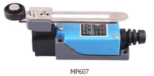

В качестве концевиков открытия и закрытия были использованы механические датчики роликового типа MP607. Эти датчики тоже из каталога Мастер Кит. Собственно говоря, поскольку ток управления небольшой, в качестве концевиков можно использовать герконы с нормально разомкнутыми контактами, а в роли активатора использовать магниты. Причем магниты смогут сами себя закрепить на воротах, что вполне удобно. Как говорится на вкус и цвет… Но я рекомендую использовать механический датчик. Корпус датчиков имеет степень защиты IP65, что вполне подходит для уличного применения. А мощная пружинная группа контактов 5 А/250 В будет долго и надежно выполнять свои функции.
Датчик имеет две группы контактов — нормально замкнутую NC и нормально разомкнутую NO. В нашем случае необходимо будет использовать нормально разомкнутую группу NO. При необходимости контакты можно соединить таким образом, что они будут способны переключать подводимое напряжение как обычное реле. Это может быть полезно для другого решения. Внешний вид датчика можно увидеть на фото ниже.
