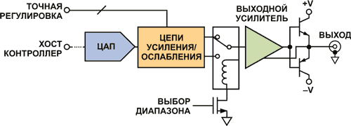

До сих пор самой сложной частью генератора сигналов произвольной формы считалась конструкция выходного каскада. Амплитуды выходных сигналов типичных генераторов находятся в диапазоне от 25 мВ до 5 В. В схеме драйвера 50-омной нагрузки разработчики использовали высококачественные дискретные устройства, большое количество включенных параллельно интегральных схем или дорогие специализированные микросхемы и тратили уйму времени на то, чтобы добиться устойчивой, качественной работы выходного каскада в широком программируемом диапазоне (Рисунок 1). Теперь же, благодаря развитию технологии, появились усилители, способные работать на такие нагрузки и позволяющие упростить выходной каскад, снизить его цену и ускорить выход конечного изделия на широкий рынок.
Два новых устройства позволят изменить подход к конструированию генераторов сигналов
Рисунок 1. Типичная модель генератора сигналов.

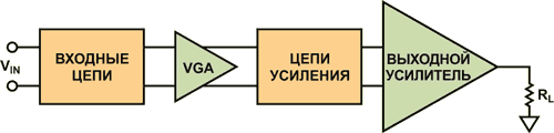

Этот подход базируется на двух ключевых элементах: высококачественном, высоковольтном, быстродействующем выходном каскаде с большим допустимым током и усилителе с регулируемым коэффициентом усиления (VGA) и протяженным участком линейной перестройки на логарифмической шкале. Предлагаемая схема рассчитана на полосу 20 МГц и амплитуду сигнала 22.4 В (+39 дБм) на нагрузке 50 Ом (Рисунок 2).

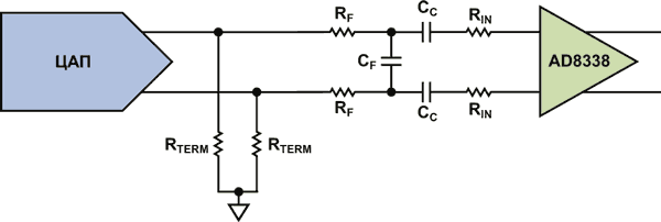

Современные ЦАП и цифровые синтезаторы сигналов часто имеют дифференциальные выходы, вынуждающие разработчиков использовать трансформаторы и терять на этом половину сигнала по сравнению с несимметричным выходом, или же добавлять преобразователь симметричного сигнала в несимметричный. AD8338 позволяет создать естественный, полностью дифференциальный интерфейс источника сигнала, пример которого показан на Рисунке 3. Для чисто синусоидальных приложений ЦАП заменяют на DDS.
Рисунок 3. Пример схемы подключения ЦАП к микросхеме AD8338.

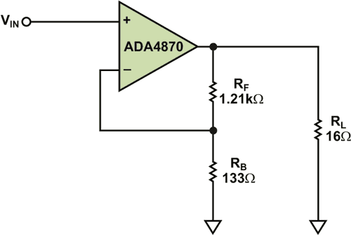

Последние достижения в технологии усилителей с обратной связью по току (current-feedback amplifier – CFA) снимают эту проблему. Микросхема CFA ADA4870 [3] в схеме с напряжением питания ±20 В может отдавать в нагрузку ток 1 А при напряжении 17 В. В случае синусоидального сигнала и полной нагрузки усилитель способен работать на частотах до 23 МГц, что позволяет рассматривать его в качестве идеального законченного выходного драйвера для следующего поколения генераторов сигналов общего назначения.
В чувствительных к отражениям 50-омных системах для согласования ADA4870 с импедансом источника потребуются некоторые пассивные компоненты: последовательный резистор и радиочастотный автотрансформатор с соотношением витков 1.5:1. С запасом в 1 В можно получить пиковую выходную мощность 8 Вт при эффективной нагрузке усилителя 16 Ом. Если же отражений не ожидается, согласующий резистор можно исключить, а соотношение витков автотрансформатора изменить на 0.77:1. Без резистора пиковая выходная мощность увеличивается до 16 Вт (амплитуда 28.3 В).
Рисунок 4. Основной вариант включения ADA4870 для нагрузки
16 Ом и коэффициента усиления 10.

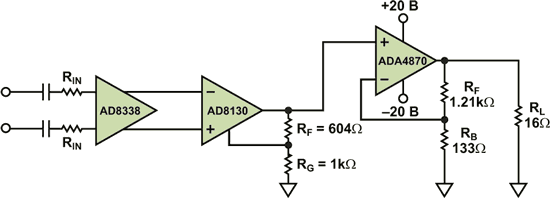

Для оптимизации размаха выходного сигнала коэффициент усиления ADA4870 установлен равным 10, поэтому требуемая амплитуда входного сигнала будет равна 1.6 В (Рисунок 4). ADA4870 имеет несимметричный вход, в то время как выход AD8338 дифференциальный, поэтому для преобразования дифференциального сигнала в несимметричный, а также для получения требуемого усиления используется дифференциальный приемник с линии AD8130 [4] со скоростью нарастания выходного напряжения 1090 В/мкс и произведением усиления на полосу пропускания, равным 270 МГц. Выходной сигнал AD8338 ограничен уровнем ±1.0 В, следовательно AD8130 должен обеспечить промежуточное усиление, равное 1.6 В/В. Вместе три прибора образуют законченный выходной каскад генератора (Рисунок 5).
Рисунок 5. Выходной каскад генератора сигналов.
