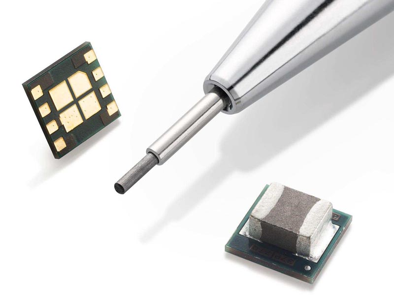

К семейству силовых модулей SIMPLE SWITCHER Texas Instruments (TI) добавила четыре новых прибора со сверхмалым потреблением мощности, которые позволят изменить подход к конструированию источников питания для приложений с ограниченным пространством. 17- и 5-вольтовые наномодули, имеющие высокие технические характеристики при рекордно малых для отрасли габаритах, адресованы разработчикам источников питания с токами от 100 мА до 2 А, используемых в таких промышленных устройствах, как серверы, средства промышленной автоматизации, контрольно-измерительное оборудование и сетевые камеры видеонаблюдения.

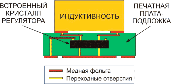

Поперечное сечение корпуса модуля LMZ20502
Поперечное сечение корпуса модуля LMZ20502.

  • Самые компактные в отрасли решения (от 30 мм2), по сравнению с вариантами на дискретных элементах позволяющие сэкономить до 40% площади печатной платы;

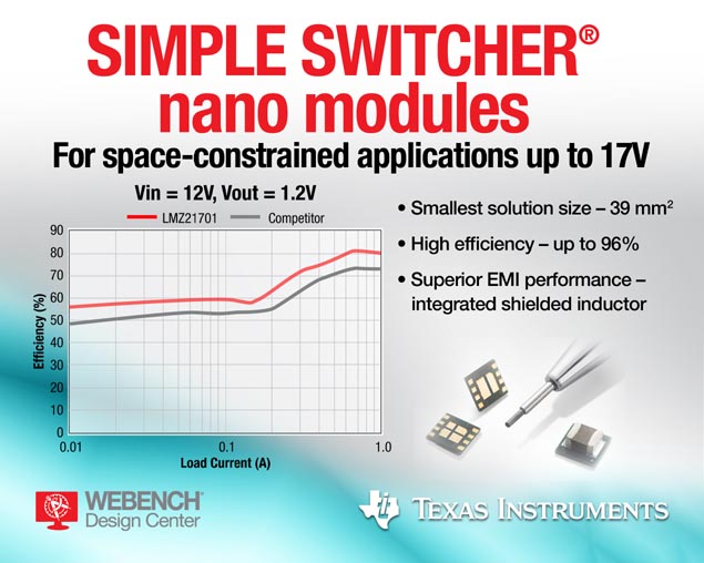

  • Высокий КПД во всем диапазоне рабочих режимов;
  • Низкие пульсации выходного напряжения, не превышающие 10 мВ пик-пик, позволяют использовать модули для питания высокочувствительных систем;
  • Низкий уровень электромагнитных излучений, отвечающий требованиям стандарта CISPR 22 (Class B), регламентирующего параметры излучаемых и кондуктивных помех;
