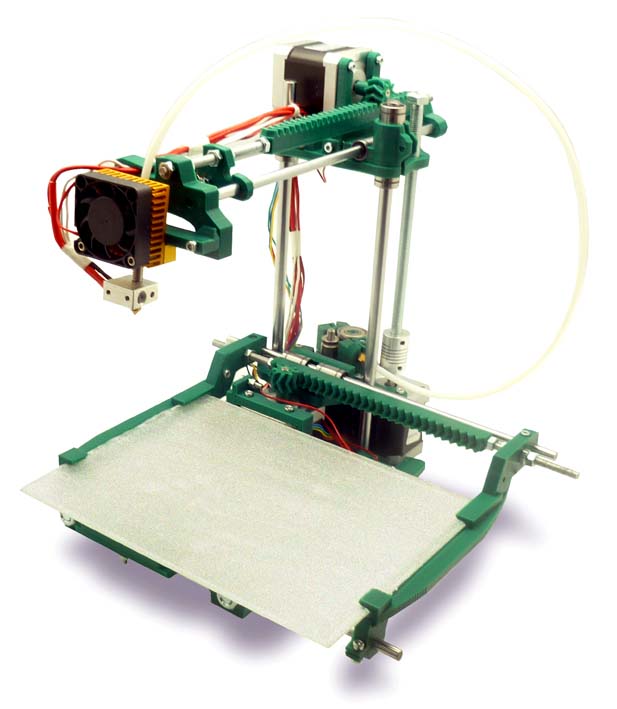

Простота и, вместе с тем, функциональность конструкции просто очаровала. MC2, по сравнению с каркасными монстрами, компактен, выглядит ажурно и радует глаз, стоя на столе. При этом максимальный размер области печати по XYZ составляет 140×140×110! Вот так я его и выбрал, помимо прочего – за внешний вид, потом только понял. Продается МС2 без блока питания, но в моем большом хозяйстве нашелся нужный.

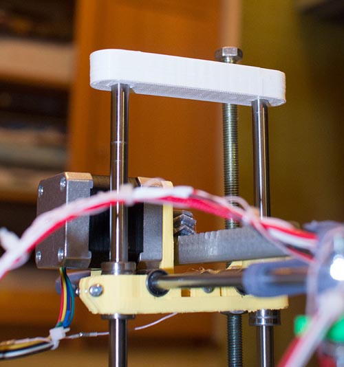

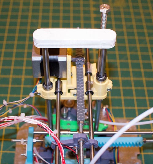

Первая деталь, которую я нарисовал и напечатал после тестовых кубиков, была насадка на валы оси Z принтера. Во-первых, потренироваться захотелось на реальном предмете, во-вторых, показалось мне, что так будет жестче по всем осям. Вот такая получилась насадка с третьего раза.

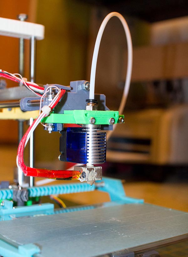

Потом предложили мне попробовать экструдер E3D. А что не попробовать? Напечатал держатель подходящий, поставил, попробовал – хороший экструдер. Пока пробовал, забил его пластиком, естественно, зато научился чистить с помощью газовой плиты и проволочек разных диаметров.
Как я доработал 3D принтер MC2 от Мастер Кит
А забивался он, в основном, оттого, что контроллер выключал вентилятор охлаждения экструдера перед печатью. Когда я это действие выключил, приключения по чистке экструдера сразу прекратились.
С точки зрения софта пока попробовал два слайсера, встроенных в Repeater Host: Slic3r и Cura. По пока еще недолгим наблюдениям Cura больше нравится – интерфейс попроще, а самое главное, печать получается ровнее за счет, как мне кажется, более правильной генерации G кодов подачи и ретракции. Slic же то переливает, то недоливает. Может, конечно, я его плохо настраиваю…

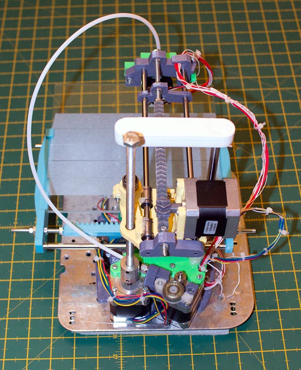

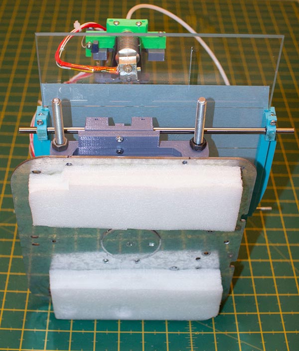

Последний мой опус в доработке вот такой случился. Таскал я МС2 со стола на подоконник и обратно несчетное количество раз и несколько забодался – схватиться особо не за что (насадка на валы сверху просто надета, не закреплена). Роясь в запасах железок, нашел когда-то прикопанную металлическую заднюю часть от монитора. Оказалась идеального размера для платформы под принтер – только отверстия пришлось просверлить. Шаговые двигатели прикрутил прямо насквозь к платформе, два винта в каждом остались родные, а два других заменил на М3×45. Село, как там и было.
Как я доработал 3D принтер MC2 от Мастер Кит   Как я доработал 3D принтер MC2 от Мастер Кит
Снизу к платформе приклеил два куска вспененного полиэтилена, сразу прекратились вибрации, шум и представления типа «я твой стол качал». Теперь можно на ночь оставлять печатать, из соседней комнаты (спальни) не слышно, как девайс печатает.

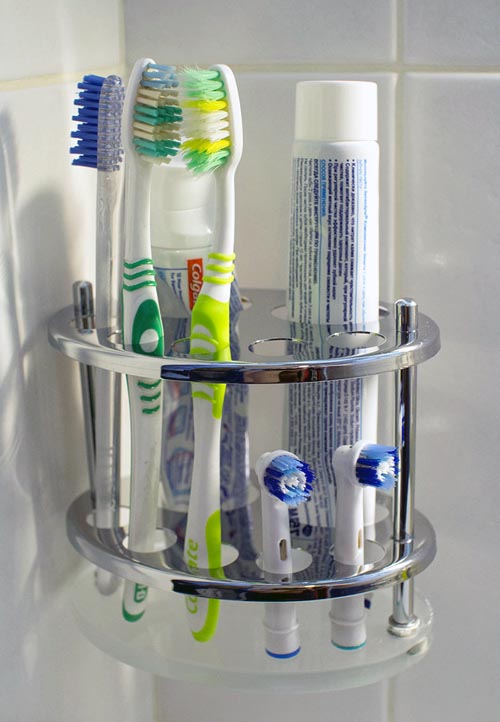

Ну, короче говоря, принтер я по первости обслужил, теперь надо бы что-то полезное для дома, для семьи изготовить. Муза посетила утром в ванной. Есть вот такая подставка для зубных щеток:

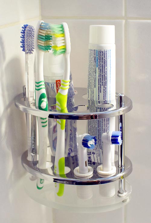

С обычными щетками все хорошо, а вот с насадками на электрическую – проблема, не предусмотрено. Пока одну ставишь, другая вываливается. Помучившись с рисованием (плохо я еще SketchUp знаю) изобразил вкладыши, напечатал… и испытал неземное удовольствие, когда эти штучки, как влитые, встали на положенные места вместе с насадками. Острые грани деталек поскреб чуть-чуть скальпелем, а потом помазал дихлорэтаном. На мой взгляд, очень пристойно получилось. Отдаю на суд честнóго народа.
