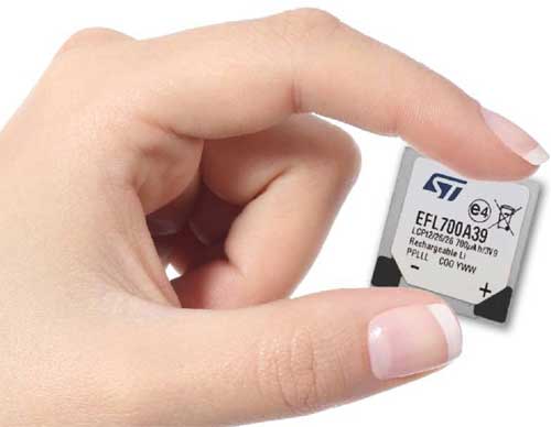

Интернет вещей (Internet of Things, IoT), сети беспроводных и проводных интеллектуальных датчиков, системы RFID (Radio Frequency Identification) и High Function RFID – примеры того, как интеллектуальная электроника буквально заполоняет все сферы нашей жизни. Однако реализация перечисленных технологий была бы невозможна без прорывных решений в области создания и производства уникальных элементов питания. Ярким примером таких решений служат сверхтонкие твердотельные литиевые аккумуляторы EFL700A39 от ST Microelectronics, выполненные по технологии EnFilm. Их толщина всего 200 мкм!
Сверхтонкие твердотельные литиевые аккумуляторы EFL700A39 от ST Microelectronics
Рис. 1. Сверхтонкие твердотельные литиевые аккумуляторы
EFL700A39 от ST Microelectronics.
Чтобы понять всю уникальность EFL700A39, следует провести очень простой эксперимент. Возьмите стандартный лист бумаги A4 (80 г/м2). Сложите его вдвое. Посмотрите на толщину этого двойного листа – она будет немногим более 0.2 мм. Вот, примерно, такой толщиной и обладают EFL700A39!
Несмотря на такой удивительный результат, EFL700A39 отличаются и вполне приличной емкостью в 0.7 мА∙ч при номинальном напряжении 3.9 В, а максимальный импульсный ток составляет 10 мА. При этом EFL700A39 допускают последовательное и параллельное включение нескольких элементов для увеличения нагрузочной способности и емкости.
Кроме того, новые аккумуляторы характеризуются большим сроком службы, простотой эксплуатации и высокой безопасностью. Они не горят и не взрываются.

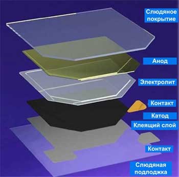

Все эти достоинства достигаются благодаря уникальной технологии EnFilm. Она подразумевает использование многослойной структуры, включающей слюдяное основание, клеящий слой, катод LiCoO2, твердый электролит LiPON, литиевый анод, слюдяное защитное покрытие (Рис. 2). Здесь стоит еще раз подчеркнуть, что, несмотря на обилие слоев, номинальная результирующая толщина составляет всего 200 мкм, а максимальная не превышает 220 мкм!
Структура EnFilm аккумуляторов от ST Microelectronics
Рис. 2. Структура EnFilm аккумуляторов от ST Microelectronics.

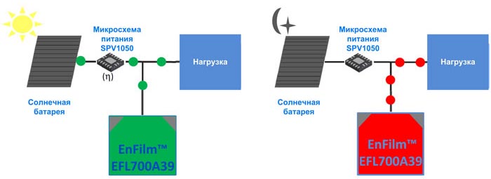

Срок службы EFL700A39 достигает 4000 циклов заряда-разряда, при этом заряд производится постоянным напряжением. Аккумуляторы с легкостью встраиваются в системы питания различных устройств. Они могут быть как единственным элементом питания (в смарт-картах и датчиках), так и вспомогательным источником, например, в устройствах, использующих непостоянную энергию света или тепла (Рис. 3).
Использование EFL700A39 в системах с питанием от солнечных батарей
Рис. 3. Использование EFL700A39 в системах с питанием от солнечных батарей.

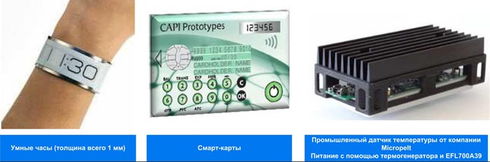

EFL700A39 уже применяются в реальных устройствах (Рис. 4). С их помощью созданы умные часы с рекордной толщиной всего 1 мм, смарт-карта с автономным питанием от двух аккумуляторов, промышленный датчик температуры, разработанный совместно ST Microelectronics и компанией Micropelt. Последний датчик интересен тем, что использует комбинированное питание от термогенератора и EFL700A39.
Конкретные примеры существующих решений, использующих EFL700A39
Рис. 4. Конкретные примеры существующих решений, использующих EFL700A39.

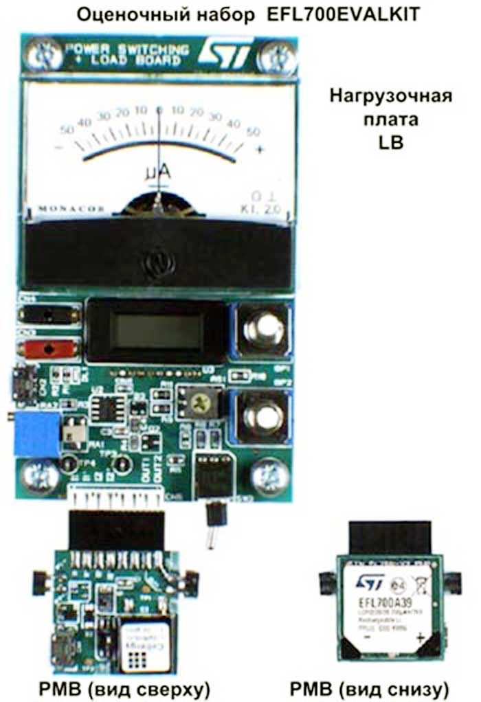

Для быстрого знакомства с новой технологией аккумуляторов EnFilm и конкретно EFL700A39, компания ST Microelectronics предлагает использовать готовый набор EFL700EVALKIT (Рис. 5).
EFL700EVALKIT включает в себя две платы: плату силового преобразователя (power management board, PMB) и плату нагрузки (load board, LB).
Плата преобразователя имеет на борту: аккумулятор EFL700A39, микросхемы, обеспечивающие заряд и регулирование напряжения, схему защиты от глубокого разряда, систему заряда от внешних источников или USB, суперконденсатор для обеспечения повышенных импульсных токов. Плата преобразователя может быть заказана отдельно с индексом EFL700PMB.
Плата нагрузки содержит набор нагрузок с возможностью подстройки и имитации пульсирующего потребления. Кроме того, на этой же плате расположены аналоговый амперметр и цифровой вольтметр. С помощью них можно измерять ток через аккумулятор, ток внешнего источника, напряжение аккумулятора.
Ознакомительный набор EFL700EVALKIT от компании ST Microelectronics
Рис. 5. Ознакомительный набор EFL700EVALKIT
от компании ST Microelectronics.
