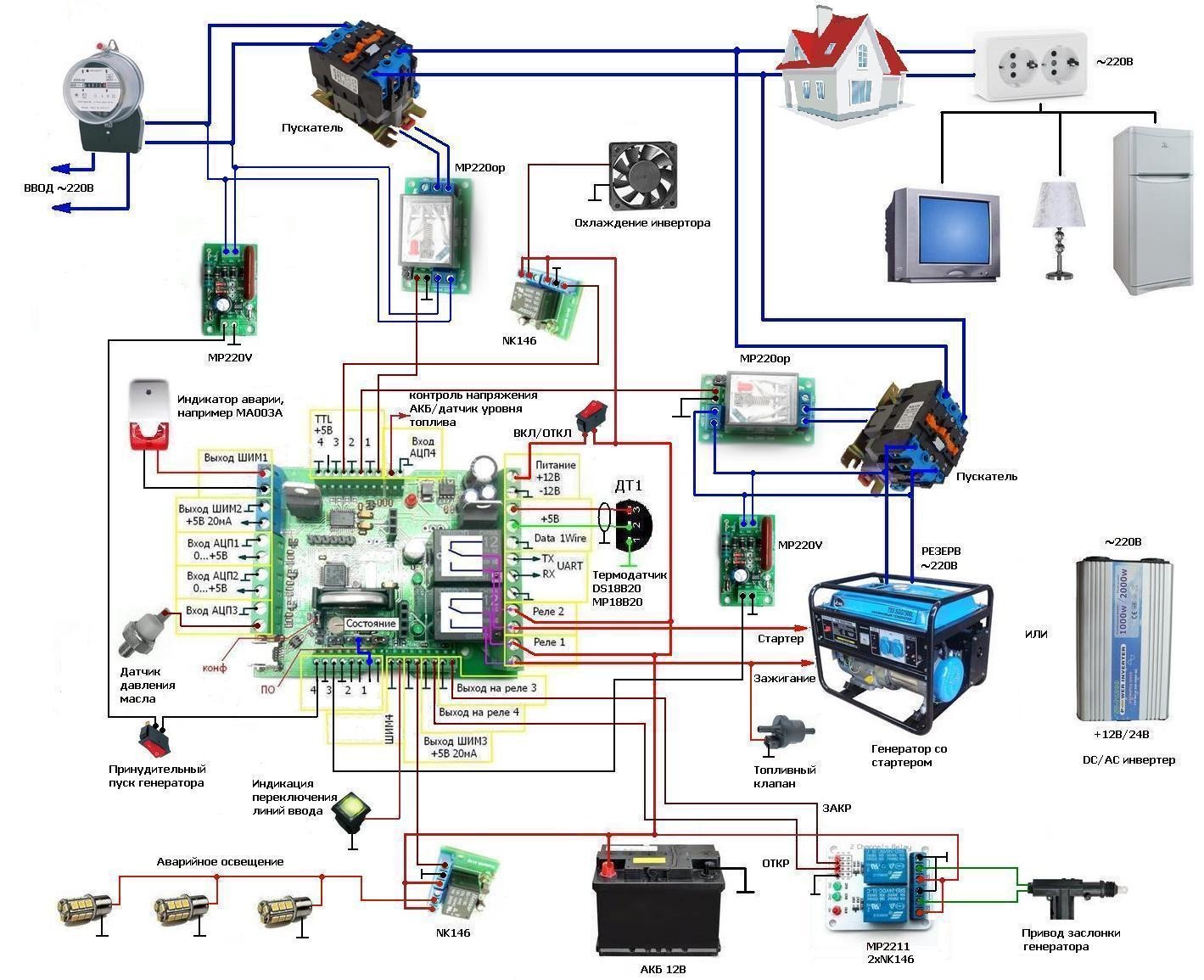

В общем приближении, система автоматического управления будет иметь следующие основные органы управления и сигнализации:
  • датчик MP220V №1 (контроль ввода);
  • датчик MP220V №2 (контроль ввода);
  • датчик MP220V №3 (контроль генератора);
  • MP220op №1 (ВКЛ/ОТКЛ ввода, задержка);
  • MP220op №2 (ВКЛ/ОТКЛ генератора задержка);
  • NK146 №1 (ВКЛ/ОТКЛ аварийное освещение);
  • MP2211 №1 (привод заслонки открытия);
  • MP2211 №2 (привод заслонки закрытия);
  • зажигание/топливный клапан;
  • пуск стартера (выход РЕЛЕ 1);
  • контроль давления масла;
  • контроль температуры инвертора;
  • NK146 №2 охлаждение инвертора;
  • контроль заряда АКБ;
  • индикатор аварии / исправность датчика температуры;
  • индикатор переключения линии ввода.
Алгоритм работы модуля
При включении питания модуль проверяет наличие сетевого напряжения 220 В, используя датчик MP220V (Вход 4). Если сетевое напряжение отсутствует, модуль с помощью оптореле MP220op (Выход 1) отключает линию питания от счетчика и запускает алгоритм старта генератора или инвертора (Реле 1) и (Реле 2).
После осуществления запуска модуль ожидает 15 секунд – за это время генератор должен выйти в рабочий режим. После этого с помощью реле MP220op (Выход 2) происходит подключение линии питания дома к высоковольтной розетке генератора. Контроль запуска генератора происходит с помощью датчика сетевого напряжения MP220V, подключенного к Входу 3 модуля.
При работе от генератора модуль постоянно контролирует наличие сетевого напряжения 220 В на вводе (Вход 4). Как только на домашнем электросчётчике появится 220 В, контроллер произведёт отключение линии питания дома от генератора (Выход 2). Для охлаждения генератор проработает 30 секунд в холостом режиме, после чего будет остановлен.
Через 35 секунд стабильной подачи напряжения 220 В на вводе счетчика модуль подключает линию питания дома (Выход 1). В это время, несмотря на отсутствие напряжения в розетках, автоматически включается аварийное освещение (Выход ШИМ3).
При использовании DC/AC инвертора предусмотрен двухпороговый контроль температуры. При превышении температуры 60 °C, включается вентилятор охлаждения инвертора (Выход 3). Если температура продолжает расти, то при 90 °C произойдет отключение линии питания дома (Выход 2). Затем модуль будет ожидать охлаждения инвертора до 60 °C, после чего снова возобновит питание (Выход 2).
При всех положениях, когда отсутствует напряжение в линии питания дома, с помощью выхода ШИМ3 включается аварийное освещение. Так как аварийное освещение запитано от аккумулятора, в целях энергосбережения лучше использовать светодиодные светильники или ленты.
С помощью входа АЦП3 модуль может контролировать давления масла в картере генератора, и при аварийно низком давлении будет произведена остановка генератора.
С помощью входа АЦП4 при работе с генератором модуль может контролировать уровень топлива в баке, а при работе с DC/AC инвертором – заряд аккумуляторных батарей, защищая их от глубокого разряда.
На выходе ШИМ4 реализована индикация переключения линии питания дома ВВОД/РЕЗЕРВ.
На выходах ШИМ1 реализована аварийная сигнализация:
  • низкое давление масла в картере (Вход АЦП3);
  • низкий заряд аккумулятора (Вход АЦП4);
  • перегрев DC/AC инвертора (Вход Data).
Для бензиновых генераторов предусмотрено управления заслонкой генератора, осуществляемое с помощью выходов Реле 3 и Реле 4. При использовании дизельного генератора на выход Реле 4 можно подключить свечу накала для подогрева поступающего воздуха в морозы. При использовании DC/AC инвертора выходы Реле 3, Реле 4 и Реле 2 не используются.
Программа модуля написана таким образом, что позволяет управлять любым типом генератора: как бензиновым, так и дизельным. При необходимости можно использовать DC/AC инвертор необходимой мощности. При работе с инвертором код программы менять не потребуется.
Схема подключения и текст программы приведены ниже:

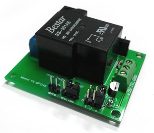

При суммарной мощности потребления электроприборов до 7 кВт вместо связки MP220op + Пускатель можно использовать силовой модуль MP146:
