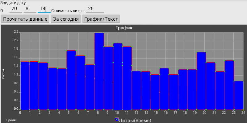

Теперь полученную и сохраненную в памяти планшета информацию необходимо визуализировать для ее лучшего восприятия пользователем. Чтобы значительно облегчить эту задачу, следует воспользоваться библиотекой для построения графиков. В данном случае была задействована библиотека AndroidPlot [3], являющаяся бесплатной и довольно легкой в освоении и использовании. С помощью нее можно строить линейные графики, круговые диаграммы, точечные диаграммы и другие типы графиков. Она совместима с версиями Android 1.6 и выше.
Библиотека AndroidPlot подключается к проекту в среде Eclipse несколько иначе, чем библиотека PhysicaloidLibrary. Ее можно в виде готового Java-файла androidplot-core-0.6.0.jar (в данном случае использовалась версия 0.6.0) поместить в директорию libs проекта. Далее следует объявить зависимости и дополнить основной XML-файл, как показано в [4], с некоторыми изменениями под свой проект.
Первоочередной задачей данной системы визуализации является отображение в виде столбцовой диаграммы зависимости затраченных литров топлива от времени. Наглядно такую диаграмму, реализованную в приложении с помощью библиотеки AndroidPlot, можно представить на Рисунке 5.
Бюджетная система автоматизации котельной установки загородного дома
Рисунок 5. Диаграмма, показывающая количество сожженных литров топлива в
определенном временном промежутке.
На этом рисунке показаны почасовые затраты топлива за один день, дата которого вводится в три поля в формате дд.мм.гг, расположенные под текстом «Введите дату». После ввода даты и нажатия кнопки «Прочитать данные» формируется диаграмма на основе информации, полученной с платы Arduino. Для удобства просмотра графика за текущий день имеется кнопка «За сегодня», позволяющая сформировать диаграмму без ввода даты. Данный график наглядно демонстрирует расход топлива, что очень удобно для быстрого анализа, но не предоставляет точных цифр, поэтому у пользователя имеется возможность изменить графическое отображение на текстовое. Это осуществляется по нажатию кнопки «График/текст». Экран с текстовым отображением информации показан на Рисунке 6.

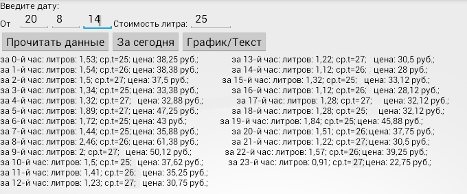

Рисунок 6. Текстовое представление информации.
В режиме текстового отображения при получении информации за один день показывается точное количество сожженных литров за час, средняя температура за этот час и цена затраченных литров, которая формируется на основе вводимой пользователем стоимости одного литра.

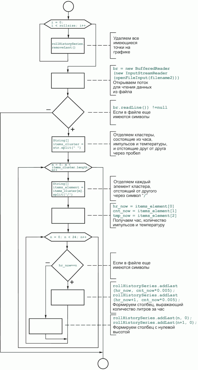

Рассмотрим процесс формирования графика за текущий день. Сначала график необходимо очистить от возможно уже имеющихся точек, нанесенных при предыдущем построении, чтобы данные не накладывались друг на друга. Это можно осуществить с помощью следующего фрагмента кода:
    int rollsize = rollHistorySeries.size();
     for (int i = 0; i < rollsize; i++) {
     rollHistorySeries.removeLast();
Здесь сначала вычисляется размер графика, то есть количество имеющихся на нем точек, а затем в цикле поочередно удаляются все эти точки с помощью процедуры removeLast().
Далее, используя класс Calendar, вычисляется текущая дата с записью года, месяца и дня в строковые переменные year_str, month_str, day_str, соответственно. После этого формируется имя файла, из которого будут браться данные для отображения.
    String filename2 = ”m” + year_str + month_str + day_str;
Так же как и ранее создавался поток для записи информации в файл, так и теперь подобным образом создается поток для чтения из файла.
    BufferedReader br = new BufferedReader(new InputStreamReader(
      openFileInput(filename2)));
Далее формируется цикл с предусловием, который будет работать до тех пор, пока при считывании данных из файла не появится пустая строка, означающая конец файла. В этом цикле сначала разделяются через символ пробела совокупности данных, включающих в себя час и соответствующие ему импульсы и среднюю температуру. Затем уже сами эти элементы отделяются друг от друга символом «/» и записываются в соответствующие переменные hr_now, cnt_now и tmp_now. После этого создается цикл от 0 до 24 (количество часов в сутках), в котором происходит формирование графика и запись информации об импульсах и температуре в массивы для последующего их отображения в текстовом виде. Фрагмент кода с циклом выглядит следующим образом:
    for (int n = 0; n < 24; n++) {
      if (hr_now==n) {
      rollHistorySeries.addLast(hr_now, cnt_now*0.005);
        rollHistorySeries.addLast(hr_now+1, cnt_now*0.005);
        hr_ch[n]=cnt_now*0.005;
        tmp_ch[n]=tmp_now;
     } else {
       rollHistorySeries.addLast(n, 0);
       rollHistorySeries.addLast(n+1, 0);
Здесь с помощью rollHistorySeries. addLast на график добавляется точка, у которой координата по оси абсцисс выражает час, а по оси ординат количество литров, являющееся произведением числа импульсов за этот час на коэффициент 0.005 л/имп расходомера LS-04, описанного в предыдущей части. Все точки графика соединяются сплошной линией, и область, оставшаяся под точками и их соединительными линиями, закрашивается цветом. Таким образом, две идущие последовательно команды rollHistorySeries.addLast с одинаковым вторым аргументом и отличающимся на 1 первым аргументом формируют на графике столбец, показывающий количество затраченных литров в течение определенного часа. Для того чтобы все введенные точки и линии отобразились на графике, необходимо перерисовать график. Это осуществляется с помощью одной команды aprHistoryPlot.redraw(). Далее следует вывод данных в текстовом формате, который линеен и достаточно прост, поэтому не нуждается в дополнительном описании. Алгоритм отображения данных в графическом формате можно представить в виде блок-схемы на Рисунке 7.
Рисунок 7. Блок-схема алгоритма отображения данных в графическом формате.
При вводе определенной даты принцип обработки данных и их отображения в целом аналогичен, за исключением некоторых моментов. Так, программа сначала определяет, какой временной диапазон был задан пользователем: день, месяц или год. В случае если выбран один конкретный день, срабатывает такой же алгоритм, как и описанный выше, только вместо текущей даты используется дата выбранного дня. Если пользователя интересуют данные за один месяц или за целый год, то программа считывает все файлы за этот период, суммируя импульсы и высчитывая среднюю температуру. При этом на графике формируются не 24 столбца, а 30 (28, 29, 31 в зависимости от месяца) при выводе данных за месяц, либо 12 при выводе данных за год.
