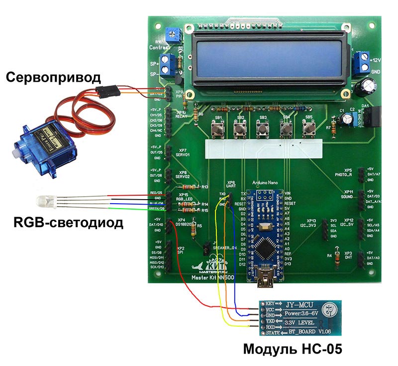

Подключив к этим контактам переходник Bluetooth-UART (в нашем распоряжении оказался модуль HC-05, он не входит в состав набора) мы получим аппаратный канал связи между устройством, подключенным по Bluetooth к переходнику, и Ардуино.
Таким образом, записывая в последовательный порт информацию из одного устройства и считывая ее другим (это можно делать в двух направлениях), мы можем организовать обмен информацией между устройствами. Скорость такого обмена между Ардуино и смартфоном в случае применения модуля HC-05 составит 57600 бод.
В качестве исполнительных элементов для наглядности задействуем RGB-светодиод и сервопривод – и тот и другой управляются сигналами ШИМ.
Приведем схему соединений компонентов проекта:

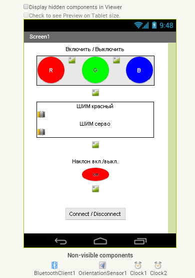

Дизайн экрана выглядит в соответствии со следующей картинкой:
Здесь есть элементы (зеленые квадраты, символизирующие вставленные изображения), не несущие функционала, а служащие разделителями для улучшения внешнего вида.
Если вы зашли на сайт AppInventor и находитесь в среде программирования в режиме Designer, то при щелчке правой кнопкой мыши на соответствующем элементе дизайна вы увидите справа его свойства. Перейдя в режим Blocks, можно видеть все блоки разрабатываемого приложения.

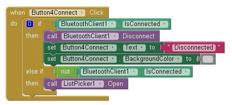

В этом блоке при нажатии на экранную кнопку Connect/Disconnect (событие Button4Connect.Click) происходит отсоединение (call BluetoothClient1.Disconnect) Bluetooth устройства, если оно уже подсоединено (BluetoothClient1.IsConnected), изменение текста на кнопке на «Disconnected» и ее цвета на серый, или вызов списка возможных устройств для подсоединения (ListPicker1.Open), если соединения нет. Как видно, блок вполне читаем с точки зрения даже начинающего программиста.

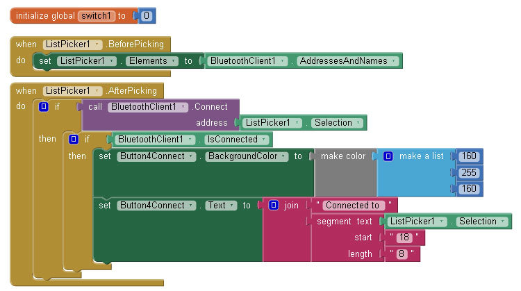

  • Назначаем глобальную переменную (ее будут «видеть» все блоки) switch1 для переключения режимов работы: слайдер или наклон;
  • При вызове списка устройств ListPicker1 для подсоединения требуем отображать их адреса и имена;
  • При выборе из списка ListPicker1 устройства подсоединиться к нему, поменять цвет кнопки и отобразить надпись Connected to ИмяУстройства. ИмяУстройства формируется из длинной символьной последовательности; берется 8 символов начиная с 18-го.

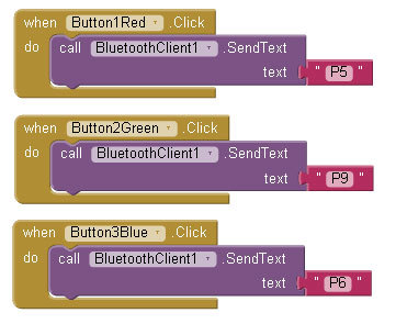

Изображенные выше три блока посылают через установленное соединение символы «P5», «P9» и «P6», которые должны включить или выключить, соответственно, красный, зеленый или синий цвет светодиода.

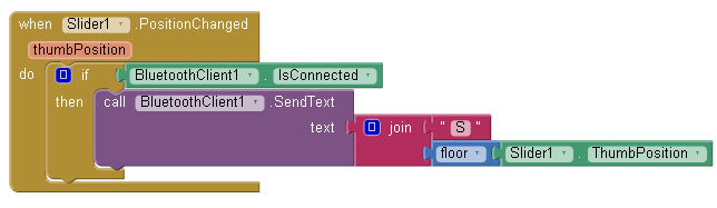

Когда слайдер Slider1, управляющий яркостью красного цвета светодиода, сдвигается, этот блок посылает символ «S» и цифры, соответствующие положению слайдера.

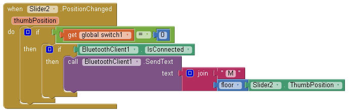

Когда Slider2, который управляет сервоприводом, сдвигается, если соответствующий режим включен (switch1 = 0), посылаем символ M и позицию слайдера.

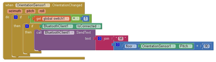

Если включен режим работы от датчика наклона, блок посылает M и угол наклона + 90 градусов для управления сервоприводом.

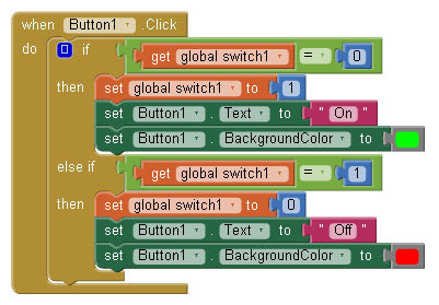

Этот блок переключает режимы работы сервопривода от слайдера или датчика наклона и, соответственно, меняет надпись на кнопке (Text) и ее цвет (BackgroundColor).

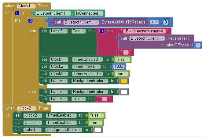

Этот два блока срабатывают по событию таймера. Первый блок (Clock1) каждые 0.1 с (этот интервал установлен в свойствах таймера Clock1) проверяет наличие данных о том, была ли нажата кнопка на плате расширения. Если кнопка была нажата, то в течение 1 с (второй блок – Clock2) информация о номере нажатой кнопки отображается на экране смартфона.
