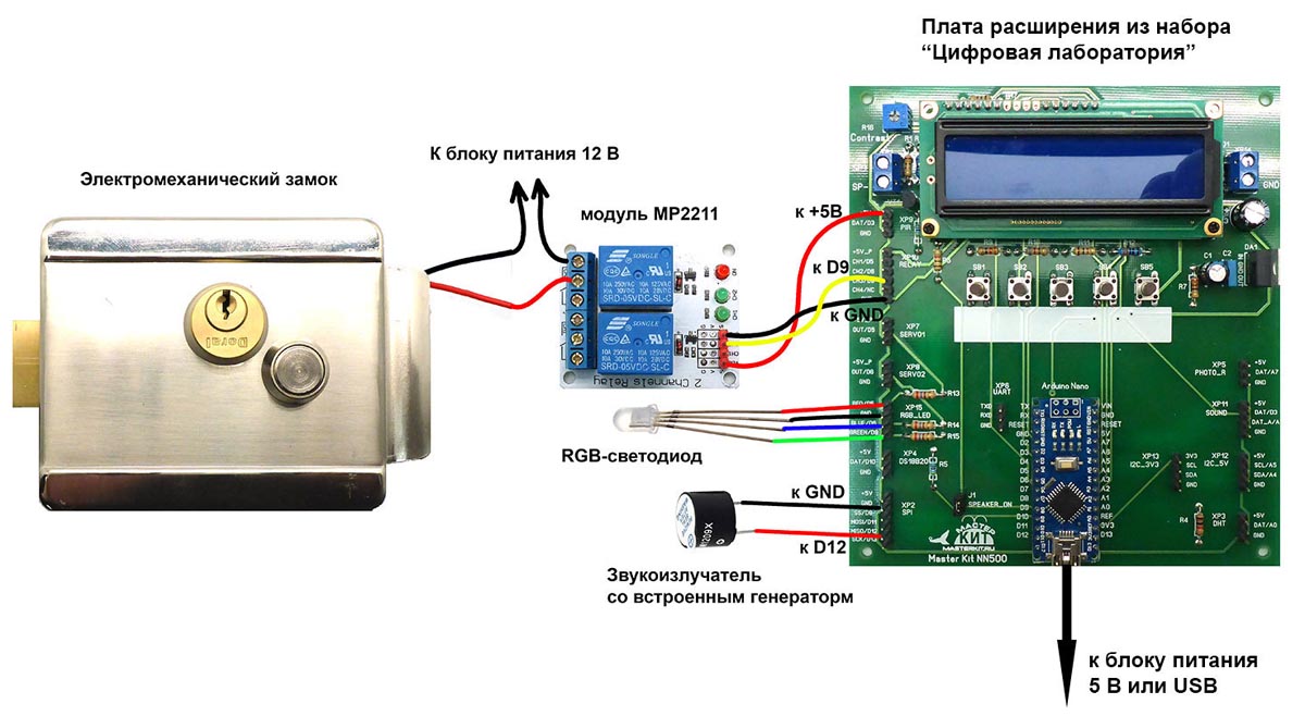

Учитывая сказанное выше, нарисуем схему соединений используемых устройств:
Если внимательно посмотреть на маркировку платы расширения, то мы увидим, что зеленый канал RGB-светодиода GREEN и выход на реле CH3 подключены к одному выводу D9 Arduino Nano. В данном случае это допустимо, так как вход управляющей схемы реле имеет достаточно высокое входное сопротивление, а вывод D9 используется только как цифровой выход. В общем случае следует проверять, не подключены ли используемые вами выводы платы к одному и тому же выводу Ардуино, и не допускать такой ситуации.
Замок во время срабатывания потребляет довольно большой ток, поэтому запитываем его и управляющую схему отдельно.

Как мы уже писали, в плате расширения применена схема подключение кнопок, использующая только один вывод Ардуино. Такая схема экономит выводы микропроцессора, но не позволяет обрабатывать одновременное нажатие нескольких кнопок; однако в нашем случае это и не нужно. Обратите внимание на функцию get_key в конце скетча. Если ни одна кнопка не нажата, функция возвращает 0, если нажата, то номер нажатой кнопки.

Длина вводимого кода задается предопределенной константой codeLength, например для кода из шести нажатий
#define codeLength 6
Массив эталонных значений для кода длиной 6 нажатий задается следующей строкой:
const int codeOrigin[codeLength] = {1, 2, 3, 4, 5, 3};
Количество значений в фигурных скобках должно быть равным codeLength. Если значений будет больше, компилятор выдаст ошибку, если меньше, ошибки не будет, но в качестве недостающих элементов будут использованы случайные значения, что не даст возможности набрать код, который откроет замок.
