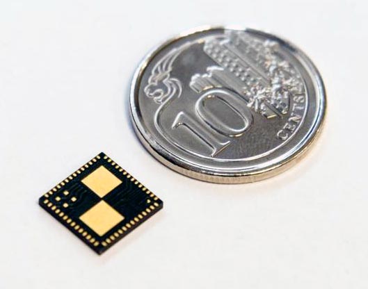

Смарт-чип для аккумулятора, изобретенный профессором
NTU Рэчидом Язэми, возле сингапурской десятицентовой
монеты. (Фото NTU, Сингапур).
