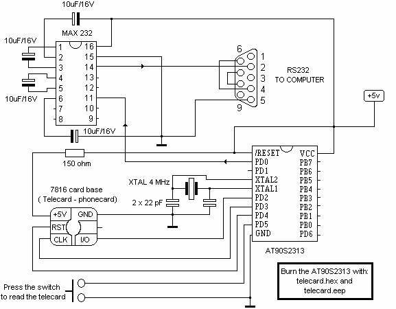

Схема устройства очень простая и изображена на рисунке.
Устройство для чтения смарт-карт
Основой является микроконтроллер AT90S2313 с запрограммированной памятью программ и EEPROM памятью. Преобразователь логических уровней интерфейса RS232 (+-12 В) к уровню TTL и обратно собран на специализированной микросхеме MAX232. После сборки схемы, подключите устройство к порту RS232 компьютера, запустите программу Hiper Terminal и проведите настройку (скорость обмена: 19200 бит/с; биты данных: 8; четность: нет; стоповые биты: 1).

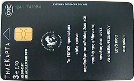

Для тестирования была использована греческая смарт-карта (ISO7816) для доступа к услугам телевидения.
Смарт-карта

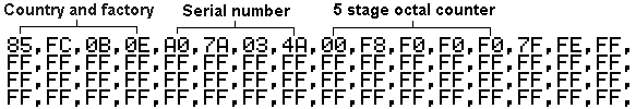

Считанная карта памяти этой карты показана на рисунке ниже.
Первый байт (85) и второй байт (FC) – код страны. Третий байт (0B) – количество «единиц», четвертый – код пользователя (оператора, клиента). Эти результаты были получены при тестировании 50 различных греческих смарт-карт для доступа к услугам телевидения
Байты 5,6,7,8 – серийный номер карты в шестнадцатеричном формате. Если перевести шестнадцатеричное число 4A037AA0 в десятичный формат, то получите серийный номер карты указанный на ней (1241741984).

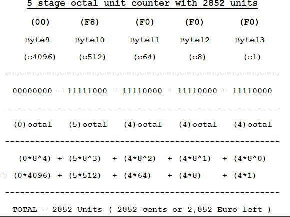

Байты 9, 10, 11,12,13 – это счетчик оставшихся единиц, 5 уровневый октальный счетчик, уменьшающий количество единиц до 0.
