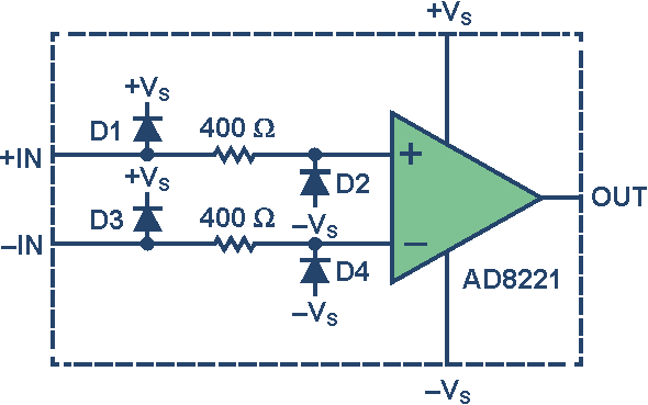

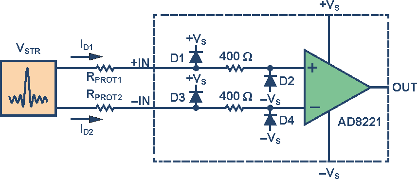

Диод, подключенный к шине питания
На Рисунке 1 показан пример усилителя с диодами, подключенными между входами и шинами питания. В нормальном режиме работы диоды смещены в обратном направлении, но открываются, когда входное напряжение становится выше положительного напряжения питания или ниже отрицательного напряжения питания. Когда же диод смещается в прямом направлении, ток течет через входы усилителя в соответствующие шины питания.
Если напряжение превышает +VS, то в случае схемы на Рисунке 1 входной ток не ограничивается самим усилителем, и нуждается во внешнем ограничителе в виде последовательного резистора. Когда напряжение опускается ниже –VS, резистор 400 Ом обеспечивает некоторое ограничение тока, которое должно быть учтено в любых разработках.
Использование ESD-диодов для ограничения уровней напряжения
Рисунок 1. Топология входной цепи ESD-защиты усилителя AD8221.

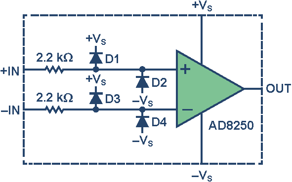

На Рисунке 2 показан усилитель с аналогичной конфигурацией диодов, но в данном случае ток ограничивается внутренним последовательным резистором 2.2 кОм. От варианта на Рисунке 1 схема отличается не только величиной сопротивлений ограничивающих резисторов, но и тем, что резисторы 2.2 кОм способны обеспечить защиту от напряжений выше +VS. Это один из примеров тонкостей, в которых надо хорошо разобраться, чтобы оптимизировать защиту при использовании ESD-диодов.

Рисунок 2. Топология входной цепи ESD-защиты усилителя AD8250.

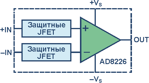

Токоограничивающие полевые транзисторы
В отличие от схем на Рисунках 1 и 2, токоограничивающие полевые транзисторы с управляющим P-N переходом (JFET) могут использоваться в составе микросхем в качестве альтернативы диодным фиксаторам. JFET, используемый в примере, показанном на Рисунке 3, защищает устройство, когда входное напряжение превышает допустимый диапазон. Благодаря входным JFET, обеспечивается защита от напряжений до 40 В. Поскольку JFET будут ограничивать ток, идущий во входные выводы, в качестве дополнительной защиты от повышенного напряжения ESD-ячейки использоваться не могут.
Рисунок 3. Схема защиты входов усилителя AD8226.
Для защиты от напряжений до 40 В схема с JFET является хорошо управляемым, надежным и полностью документированным вариантом. В отличие от этого, при использовании защитных ESD-диодов информация о диодном ограничении тока часто приводится как типовая или, возможно, вовсе отсутствует.

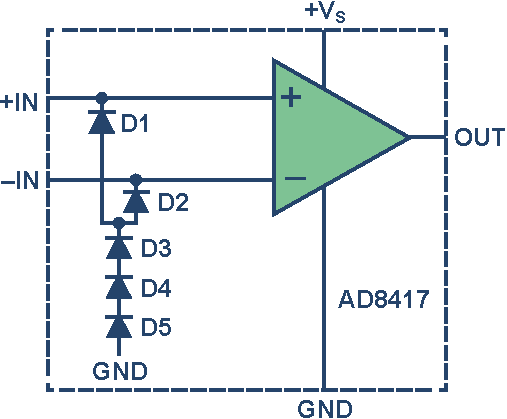

Диодные цепочки
В приложениях, где входное напряжение может превышать напряжение источника питания или быть ниже потенциала земли, для защиты от электростатических разрядов использоваться диодные цепочки. На Рисунке 4 показан усилитель со схемой защиты, состоящей из цепочки последовательно соединенных диодов. В такой конфигурации диодная цепочка служит для защиты от отрицательных бросков напряжения. Эта цепочка диодов, прежде всего, предназначена для ограничения тока утечки в рабочем входном диапазоне, однако дополнительно она обеспечивает защиту от превышения отрицательного уровня синфазного напряжения. Имейте в виду, что ограничивающее действие диодной цепи определяется только последовательным сопротивлением диодов. Для уменьшения входного тока при заданном уровне напряжения может быть использовано внешнее последовательное сопротивление.

Рисунок 4. Схема защиты входов усилителя AD8417.

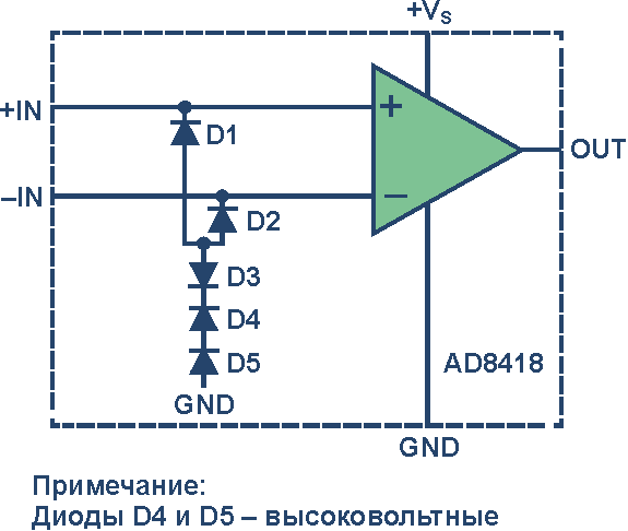

Встречно включенные диоды
Встречное включение диодов также используется тогда, когда диапазон допустимых входных напряжений может превышать напряжение источника питания. На Рисунке 5 показан усилитель, в котором защиту устройства от ESD обеспечивают включенные встречно диоды, что позволяет ему выдерживать напряжение до 70 В при питании от источника 3.3 В. D4 и D5 – высоковольтные диоды, защищающие от высоких напряжений, которые могут присутствовать на входных линиях, а D1 и D2 используются для предотвращения появления токов утечки, когда входные напряжения еще находятся в пределах нормального рабочего диапазона. В подобной конфигурации использование этих ESD-ячеек для защиты от перенапряжений не рекомендуется, поскольку превышение максимального обратного смещения высоковольтного диода может легко привести к ситуации, которая станет причиной необратимого повреждения схемы.

Рисунок 5. Схема защиты входов усилителя AD8418.

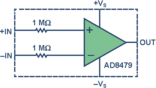

Устройства без ограничителей напряжения ESD
В некоторых устройствах элементов ESD на входах нет. Хотя очевидно, что при отсутствии встроенных ESD-диодов описанные выше подходы неприменимы, все же, как вариант защиты от перенапряжений, эта архитектура иногда рассматривается. На Рисунке 6 показано устройство, в котором для защиты усилителя используются только резисторы с большим сопротивлением.

Рисунок 6. Схема защиты входов усилителя AD8479.

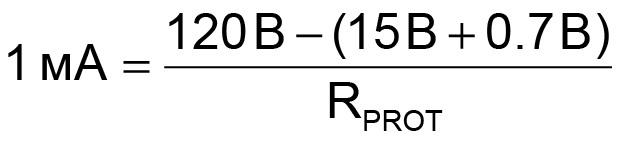

Когда усилители сконфигурированы так, как показано на Рисунке 7, или когда их входы защищены диодом, подключенным к питанию, входной ток ограничивается согласно следующей формуле:
  (1)
ID – ток диода,
VSTR – напряжение помехи,
VSUP – напряжение источника питания,
RPROT – сопротивление последовательного резистора защиты.
Формула 1 написана в предположении, что VSTR > VSUP. Если это не так, следует более точно измерить напряжение на диоде и использовать результат в вычислениях вместо приближенного значения 0.7 В.
Рассмотрим пример расчета элемента защиты усилителя с источником питания ±15 В от бросков входного напряжения до ±120 В при заданном уровне ограничения входного тока 1 мА. Подставив эти параметры в Формулу 1, мы можем найти следующее:
  (2)
  (3)
С учетом этих требований сопротивление RPROT, превышающее 105 кОм, будет ограничивать ток диода на уровне ниже 1 мА.
