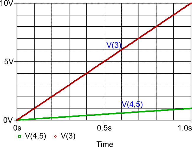

Результат моделирования (Рисунок 10) показывает, что данная схема работает как потенциометр, управляемый напряжением. Напряжение на движке потенциометра меняется в диапазоне (0…10) В при изменении входного управляющего напряжения в диапазоне (0…1) В.
PSpice макромодель управляемого напряжением потенциометра для OrCAD
Рисунок 10. Результат моделирования поведенческой
модели управляемого напряжением
потенциометра (Рисунок 9).

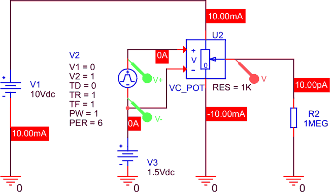

Созданным моделям можно доверять, если они проверены. Для этого можно придумать специальные схемы тестирования (это более эффективно), либо использовать модель в конкретных проектах, где она должна проявить свою адекватность.
Рисунок 13. Схема тестирования потенциометра VC_POT.

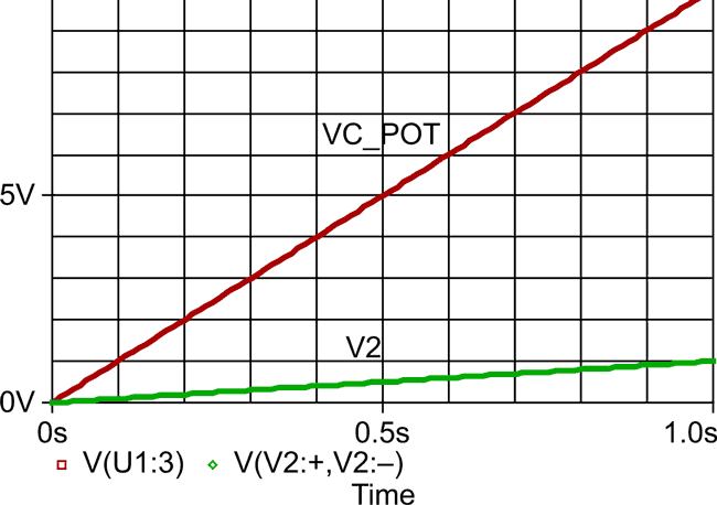

На Рисунке 13 показана схема тестирования управляемого напряжением потенциометра VC_POT, а на Рисунке 14 – результат моделирования этой схемы в режиме TRANSIENT. При этом в качестве управляющего напряжения используется плавающий источник линейно-нарастающего напряжения V2, который находится под потенциалом источника V3. По результатам моделирования видно, что при изменении дифференциального напряжения на управляющих входах потенциометра VC_POT в диапазоне (0 … 1) В, напряжение на движке потенциометра VC_POT меняется в диапазоне (0 … 10) В. Ток через потенциометр сопротивлением 1К равен 10 мА. Все это позволяет говорить, что PSpice модель потенциометра VC_POT работает правильно.
Рисунок 14. Результат TANSIENT моделирования
схемы (Рисунок 13).

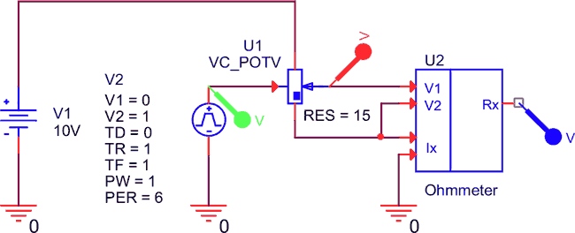

Рисунок 15. Схема тестирования потенциометра VC_POTV.

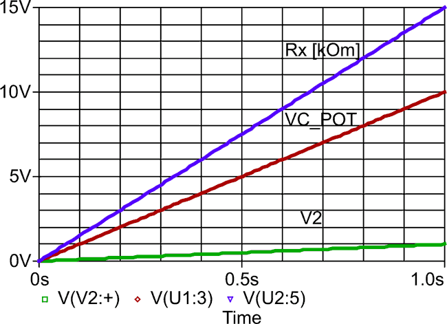

На Рисунке 15 изображена схема тестирования управляемого напряжением потенциометра VC_POTV с использованием описанной ранее модели Ohmmeter. На Рисунке 16 показан результат моделирования этой схемы в режиме TRANSIENT. При этом в качестве управляющего напряжения используется источник линейно-нарастающего напряжения V2, включенный относительно земли. По результатам моделирования (Рисунок 16) видно, что при изменении напряжения на управляющем входе потенциометра VC_POTV в диапазоне (0 … 1) В напряжение на движке потенциометра VC_POTV меняется в диапазоне (0 … 10) В. Омметр U2 показывает, что сопротивление движка потенциометра относительно земли меняется от 0 до 15 Ом. Это позволяет утверждать, что модель управляемого напряжением потенциометра VC_POTV работает правильно.
Рисунок 16. Результат TANSIENT моделирования схемы (Рисунок 15).

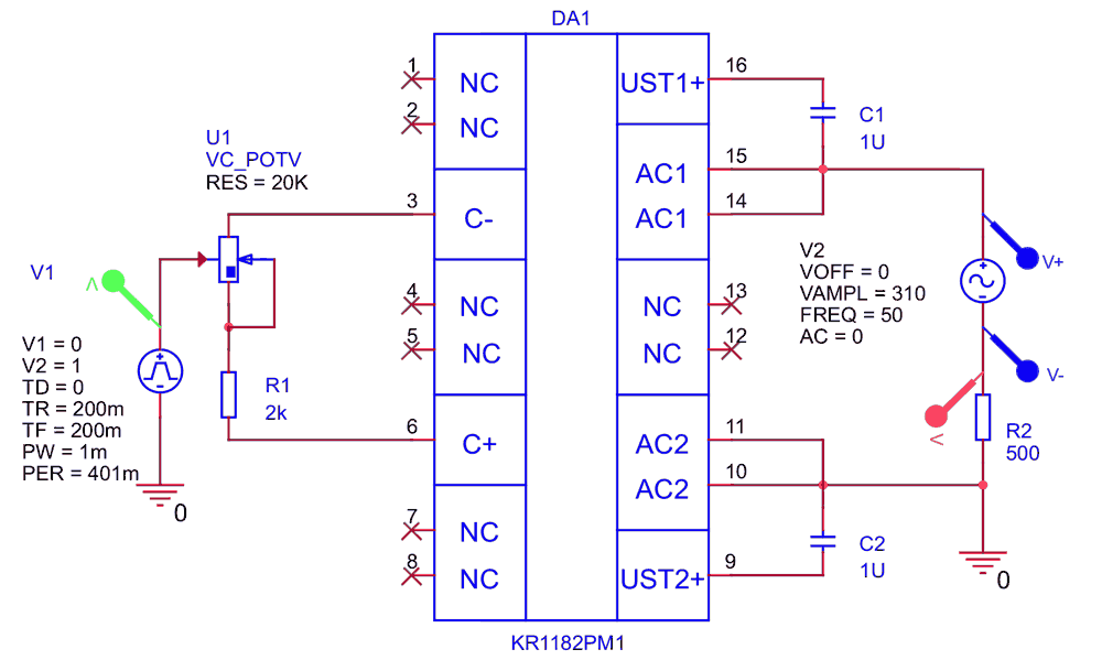

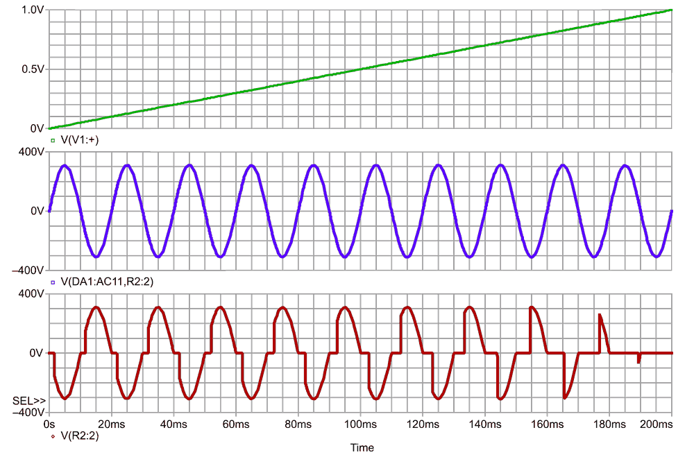

Пример применения управляемого напряжением потенциометра VC_POTV в реальном проекте регулятора мощности на микросхеме КР1182ПМ1 показан на Рисунке 17. При моделировании в среде OrCAD выводы «NC» компонента КР1182ПМ1 необходимо отметить как неподключенные. Влияние температуры в макромодели КР1182ПМ1 (Листинг 5) не учитывается. Автор модели микросхемы КР1182ПМ1 – Семенов Ю. В.
Рисунок 17. Регулятор мощности на микросхеме КР1182ПМ1
Отечественная микросхема КР1182ПМ1 представляет собой интегральный тиристорный регулятор мощности, способный работать при напряжении сети переменного тока 220 В. При этом микросхема обеспечивает следующие функции: защиту ламп накаливания от перегорания при включении, регулировку яркости свечения ламп, плавное включение и выключение ламп, регулировку мощности до 150 Вт без использования дополнительных тиристоров или параллельного включения двух микросхем, возможность последовательного включения с нагрузкой, ограничение выдаваемой в нагрузку мощности при достижении микросхемой предельно допустимой мощности рассеивания, использование маломощных и низковольтных внешних элементов управления. Более подробно о применении этой микросхемы написано в журнале «Ремонт и сервис» №6 за июнь 2002 г.

Рисунок 18. Результат моделирования схемы (Рисунок 17) в режиме TRANSIENT.
Средний график – напряжение сети. Нижний график – напряжение на
нагрузке R2. Управляемый линейно-нарастающим напряжением от
0 В до 1 В (верхний график) потенциометр R1 меняет свое
сопротивление от 0 до 20К. При этом видно в динамике, как меняется
угол отсечки напряжения на нагрузке в зависимости от положения
движка потенциометра.
