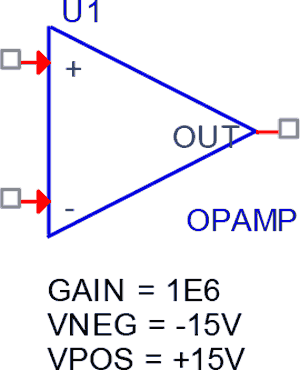

В OrCAD v16.6 [1, 2, 3, 4] есть модель идеализированного операционного усилителя OPAMP (Рисунок 1). Она находится в библиотеке analog.olb. Усиление ОУ по умолчанию GAIN=1MEG. Напряжения питания ОУ по умолчанию VPOS=+15V, VNEG=-15V. По умолчанию параметры модели OPAMP скрыты от показа. Однако их можно сделать видимыми на схеме, если войти в меню Edit/Properties (Редактирование свойств) и при помощи кнопки Display сделать видимыми Name and Value (Имя и значение параметров). Работа модели OPAMP описывается шаблоном PSpice Template (Рисунок 1), в котором записано математическое выражение на языке PSpice, использующее функцию LIMIT. Функция LIMIT требуется, чтобы ограничить выходное напряжение этой модели ОУ в диапазоне напряжений питания реального ОУ (VNEG, VPOS). Стандартное питание ОУ ±15 В.
Идеализированная PSpice модель полностью дифференциального операционного усилителя
PSpice Template = E^@REFDES %OUT 0 VALUE {LIMIT(V(%+,%-)*@GAIN,@VNEG,@VPOS)}
Рисунок 1. УГО идеализированного стандартного ОУ из библиотеки
analog.olb и его PSpice Template (шаблон).

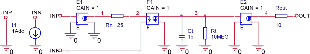

Математическая модель трансимпедансного ОУ с одним частотным полюсом
На Рисунке 3 приведена относительно подробная линеаризированная схема частотно-зависимой однополюсной макромодели ОУ с ОС по току (Трансимпедансного ОУ).  Неинвертирующий вход этого ОУ является входом встроенного буфера E1 и имеет очень высокий импеданс, подобный импедансу в ОУ на биполярных транзисторах с ОС по напряжению. Инвертирующий вход ОУ соединён с выходом буфера E1 так, что входной импеданс инвертирующего входа оказывается очень мал. Этот импеданс указан в модели как Rn и обычно составляет менее 50 Ом. Коэффициент передачи входного буфера E1 принимаем равным 1, что очень близко к реальному значению.
Выходной буфер E2 обеспечивает низкий выходной импеданс усилителя Rout, его коэффициент передачи также считается равным 1. Эти параметры начинают оказывать влияние на поведение схемы при малом сопротивлении нагрузки или её ёмкостном характере, но это пока не рассматривается. Впрочем, с точки зрения обеспечения стабильности схемы на высоких частотах выходным импедансом ОУ уже нельзя пренебрегать (в общем случае это комплексная величина).
F1 — источник напряжения, управляемый током (трансимпедансный усилитель). Трансимпеданс в ОУ с ОС по току выполняет ту же функцию, что и коэффициент усиления в ОУ с ОС по напряжению. Обычно трансимпеданс очень высок, порядка мегаом, так что коэффициент передачи в ОУ с замкнутой ОС по току и прочие параметры схемы зависят только от параметров пассивных элементов в цепи ОС, так же как и в ОУ с ОС по напряжению.
Пользуясь этой общей моделью, мы построим несколько разновидностей PSpice макромоделей трансимпедансных ОУ разных по сложности.
В общем случае трансимпеданс Zt = f(Rt,Ct) - комплексная величина.  Наша задача заключается в том, чтобы найти формулу для вычисления ёмкости конденсатора Сt, выраженную через частоту единичного усиления F1 и трансимпеданс на постоянном токе Rt.
Для этого воспользуемся системой компьютерной математики Maple  (Листинг 1).
Рисунок 3. Схема линеаризированной частотно-зависимой однополюсной
макромодели трансимпедансного ОУ (OPAMP_T3_F1).

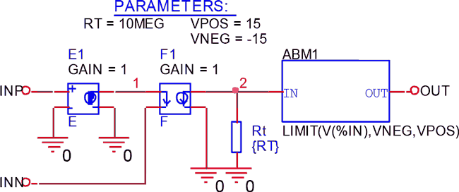

Для начала построим самые простые (предельно идеализированные) модели трансимпедансных ОУ - OPAMP_T1 (частотно не зависимая) и OPAMP_T1_F1 (частотно-зависимая). Они предназначены в основном для исследования влияния внешней обвязки и частотного полюса ОУ на характеристики усилительных и фильтрующих схем в идеальных условиях.

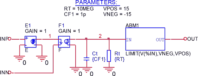

Построим поведенческие модели OPAMP_T1 частотно не зависимой (Рисунок 4) и OPAMP_T1_F1 частотно-зависимой макромодели  трансимпедансного ОУ. Для этого будем использовать блоки поведенческого моделирования из библиотеки ANALOG.olb и AMB.olb [3, 6]. Поведенческий блок AVM1, по аналогии с моделью OPAMP (Рисунок 1), на языке Pspice описываются выражением  LIMIT( V(%IN) , VNEG, VPOS).

Рисунок 4. Поведенческая модель OPAMP_T1 частотно независимого
Рисунок 5. Поведенческая модель OPAMP_T1_F1 частотно-зависимого
Схемы нарисованы таким образом, что было удобно сделать экстракцию PSpice макромоделей. Для экстракции заготовки макромодели требуется сгенерировать NET-листинг в OrCAD Capture (Даже если транслятор в Pspice NET-листинг выдаст сообщение об ошибке надо продолжить трансляцию NET-листинга, она все равно состоится). Получим заготовки макромоделей для OPAMP_T1 (Листинг 2)  и для OPAMP_T1_F1 (Листинг 3)  Эти заготовки надо оформить как макромодели по правилам Spice и создать условные графические изображения, чтобы использовать их в схемных проектах.
Готовые PSpice макромодели  OPAMP_T1 и OPAMP_T1_F1 представлены в Листинге 4. Глядя на текст макромоделей (Листинг  4) видим, что за трансимпеданс на постоянном токе отвечает резистор Rt, а за частоту единичного усиления F1 отвечает модель конденсатора с именем CF1. Параметр С модели CF1 записан формулой, в  соответствии с (1). При запуске моделирования PSpice вычислит требуемую ёмкость по этой формуле, исходя из заданных параметров GAIN и F1, и подставит её как номинал С1.

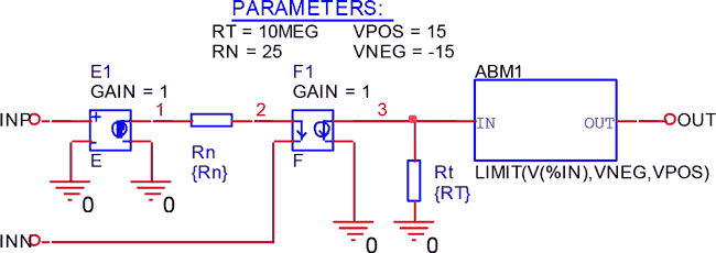

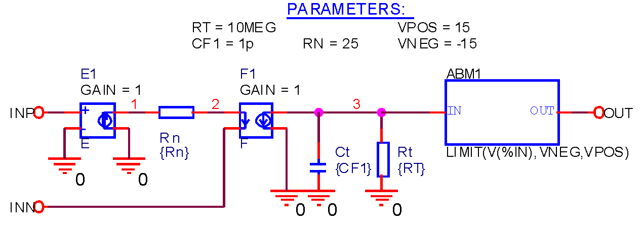

Аналогично построим модели трансимпедансных ОУ - OPAMP_T2 (частотно независимая) и OPAMP_T2_F1 (частотно-зависимая). Они отличаются наличием резистора Rn (выходное сопротивление входного буфера). Они также предназначены в основном для исследования влияния внешней обвязки и частотного полюса ОУ на характеристики усилительных и фильтрующих схем.
Схема для экстракции PSpice макромодели частотно независимой однополюсной макромодели OPAMP_T2 трансимпедансного ОУ  показана на Рисунке 6. Результат экстракции представлен в Листинге 5. Готовая PSpice макромодель этого ОУ для OrCAD v16.6 представлена в Листинге 7..
Схема для экстракции PSpice макромодели частотно-зависимой однополюсной макромодели  OPAMP_T2_F1 трансимпедансного ОУ показана на Рисунке 7. Результат экстракции представлен в Листинге 6. Готовая PSpice макромодель этого ОУ для OrCAD v16.6 представлена в Листинге 7.
Рисунок 6. Поведенческая модель OPAMP_T2 частотно-зависимого
Рисунок 5. Поведенческая модель OPAMP_T2_F1 частотно-зависимого

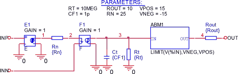

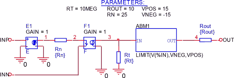

В завершение построим модели трансимпедансных ОУ - OPAMP_T3 (частотно независимая) и OPAMP_T3_F1 (частотно-зависимая). Они отличаются наличием резистора Rn (выходное сопротивление входного буфера) и резистора Rout (выходное сопротивление выходного буфера).  Они также предназначены в основном для исследования влияния внешней обвязки и частотного полюса ОУ на характеристики усилительных и фильтрующих схем.
Схема для экстракции PSpice макромодели частотно не зависимой однополюсной макромодели OPAMP_T3 трансимпедансного ОУ  показана на Рисунке 6. Результат экстракции представлен в Листинге 8. Готовая PSpice макромодель этого ОУ для OrCAD v16.6 представлена в Листинге 10.
Схема для экстракции PSpice макромодели частотно-зависимой однополюсной макромодели  OPAMP_T3_F1 трансимпедансного ОУ показана на Рисунке 9. Результат экстракции представлен в Листинге 6. Готовая PSpice макромодель этого ОУ для OrCAD v16.6 представлена в Листинге 10.
Рисунок 8. Поведенческая модель OPAMP_T3 частотно-зависимого
Рисунок 9. Поведенческая модель OPAMP_T3_F1 частотно-зависимого

* Library of new analog primitives
* Date:   25 August 2016
* Device name: OPAMP_T1
* Device type: Transimpedance OpAmp (DC model)
* Rt   - DC Transimpedanc
.SUBCKT OPAMP_T1 INP INN OUT
+ PARAMS: RT=10MEG VPOS=15 VNEG=-15
VF1    1 INN 0V
F1     2 0 VF1 1
E1     1 0 INP 0 1
Rt     0 2 {RT}
EABM1  OUT 0 VALUE {LIMIT(V(2),VNEG,VPOS)}
.ENDS OPAMP_T1
* Device name: OPAMP_T1_F1
* Device type: Transimpedance OpAmp (Fequency-dependent)
* F1   - Freguence single Transimpedanc
.SUBCKT OPAMP_T1_F1 INP INN OUT
+ PARAMS: RT=10MEG F1=1E9 VPOS=15 VNEG=-15
.PARAM: Pi=3.1415926535897932385
VF1    1 INN 0V
F1     2 0 VF1 1
E1     1 0 INP 0 1
Ct     0 2 CF1 1
Rt     0 2 {RT}
.model CF1 CAP C={SQRT(RT^2-1)/(2*F1*RT*Pi)}
.ENDS OPAMP_T1_F1
* Device name: OPAMP_T2
* Rn   - Input resistance
.SUBCKT OPAMP_T2 INP INN OUT
+ PARAMS: RT=10MEG RN=25 VNEG=-15 VPOS=15
VF1   2 INN 0V
F1    3 0 VF1 1
E1    1 0 INP 0 1
Rn    2 1  {Rn}
Rt    0 3  {RT}
EABM1  OUT 0 VALUE {LIMIT(V(3),VNEG,VPOS)}
.ENDS OPAMP_T2
* Device name: OPAMP_T2_F1
.SUBCKT OPAMP_T2_F1 INP INN OUT
+ PARAMS: RT=10MEG F1=1E9 RN=25 VNEG=-15 VPOS=15
VF1   2 INN 0V
F1    3 0 VF1 1
E1    1 0 INP 0 1
Rn    2 1 {Rn}
Ct    0 3 CF1 1
Rt    0 3 {RT}
.ENDS OPAMP_T2_F1
* Device name: OPAMP_T3
* Rout - Output resistance
.SUBCKT OPAMP_T3 INP INN OUT
+ PARAMS: RT=10MEG RN=25 ROUT=10 VNEG=-15 VPOS=15
VF1    2 INN 0V
F1     3 0   VF1 1
E1     1 0   INP 0 1
Rn     2 1   {RN}
Rt     0 3   {RT}
Rout   OUT 4 {ROUT}
RL     OUT 0 1T
EABM1  4 0 VALUE {LIMIT(V(3),VNEG,VPOS)}
.ENDS OPAMP_T3
* Device name: OPAMP_T3_F1
* Device type: Transimpedance OpAmp (Frequency-dependent)
.SUBCKT OPAMP_T3_F1 INP INN OUT
+ PARAMS: RT=10MEG F1=1E9 RN=25 ROUT=10 VNEG=-15 VPOS=15
VF1    2 INN 0V
F1     3 0   VF1 1
E1     1 0   INP 0 1
Rn     2 1   {RN}
Rt     0 3   {RT}
Ct     0 3   CF1 1
Rout   OUT 4 {ROUT}
RL     OUT 0 1T
.ENDS OPAMP_T3_F1
