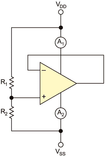

На Рисунке 3 показан классический метод измерения тока потребления. Как видно из рисунка, амперметры соединены таким образом, чтобы исключить возможность прохождения тока источника питания через резистивный делитель. Два амперметра дают уверенность, что измерения потребляемого тока точны, а любые нежелательные пути его протекания через входные выводы исключены. Значения сопротивлений некритичны и лишь обеспечивают подачу на вход ОУ напряжения, соответствующего указанному в технической документации диапазону.

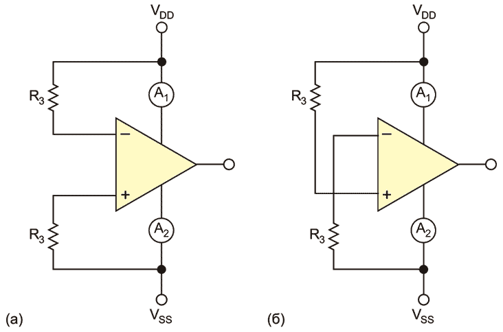

Чтобы измерить потребляемый ток при отсутствии обратной связи, как, например, в случае включения ОУ компаратором, используется другой метод (Рисунок 4). Некоторые малошумящие биполярные ОУ имеют между входами диоды, предназначенные для защиты от дифференциальных напряжений, в связи с чем в справочных данных в таблице абсолютных максимальных значений указывается максимальное дифференциальное напряжение ±0.7 В. Сопротивления дополнительных последовательных входных резисторов обычно лежат в диапазоне 500 Ом – 2 кОм.
Максимальный ток потребления операционных усилителей: технические спецификации обманывают?
Рисунок 4. Чтобы измерить потребляемый ток при отсутствии обратной связи, используется другой метод: (а) – при низком напряжении на выходе, (б) – при высоком напряжении на выходе.
В таблице абсолютных максимальных значений может утверждаться, что максимальное дифференциальное напряжение равно плюсу или минусу напряжения источника питания, но это вовсе не означает, что устройство при этом будет работать нормально. Вы должны ознакомиться с упрощенной внутренней схемой. Если не найдете схемы в документации, попросите производителя предоставить ее вам.
При измерениях по схеме на Рисунке 4 к выбору резисторов следует подходить более строго. Они должны быть достаточно малы, чтобы входное дифференциальное напряжение было не менее 0.5 В для гарантированной привязки выхода к уровню шины питания, но, в то же время, достаточно велики, чтобы не допустить повреждения внутренних диодов. Выбранные значения ограничивают входной ток на уровне менее 1 мА.

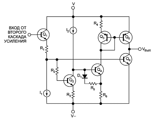

Схема управления выходным каскадом биполярного ОУ с rail-to-rail выходным каскадом может иметь различные конфигурации. При некоторых способах управления, по мере приближения выходного напряжения к шинам питания, происходит увеличения тока потребления. В документации на OP284 компании Texas Instruments приведена упрощенная схема второго и выходного каскадов (Рисунок 5).
Рисунок 5. Когда в ОУ OP284 транзисторы Q5, Q3 и Q4 поднимают выходное напряжение, ток потребления становится функцией величин сопротивлений R4 и R6. Эти значения выбираются так, чтобы максимально улучшить характеристики ОУ и минимизировать площадь кристалла, но качество работы в режиме компаратора при этом во внимание не принимается.
Когда Q5, Q3 и Q4 поднимают выходное напряжение, ток потребления становится функцией величин сопротивлений R4 и R6. Эти значения выбираются так, чтобы максимально улучшить характеристики ОУ и минимизировать площадь кристалла, но качество работы в режиме компаратора при этом во внимание не принимается. Если Q6, R1, и Q1 опускают выходное напряжение, уровень тока потребления определяется сопротивлением R1. И вновь, выбор значений R1, I1 и других компонентов будет влиять на характеристики ОУ, а не компаратора.

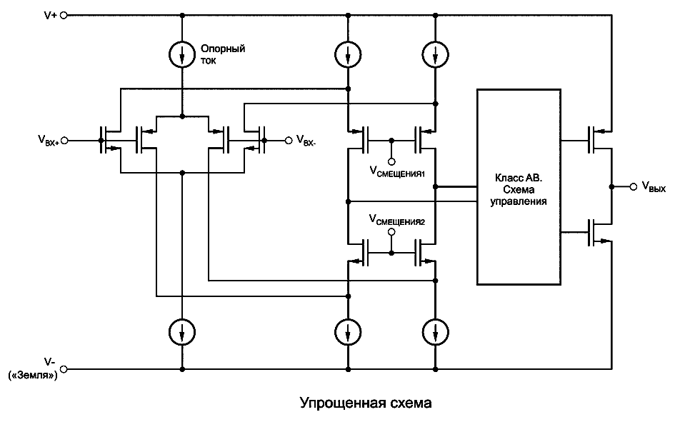

КМОП ОУ ведут себя интересно. В некоторых случаях, когда вы «привязываете» его выход к шине питания, потребляемый ток уменьшается. Выходной каскад КМОП ОУ (Рисунок 6) состоит из соединенных стоками p-МОП и n-МОП транзисторов. Коэффициент усиления равен произведению крутизны характеристики на сопротивление нагрузки. Поскольку управляющая схема устанавливает ток потребления в заданное значение, всегда можно получить подходящую величину крутизны.
Рисунок 6. Упрощенная схема КМОП rail-to-rail ОУ.
Чем меньше становится разница между выходным напряжением и напряжением шины питания, тем сильнее падает выходное напряжение схемы управления оконечным каскадом. В зависимости от передаточной характеристики участка схемы от верхнего до нижнего транзистора, ток, в той или иной степени, также уменьшается. Отметим существенные различия в поведении четырех КМОП ОУ.
