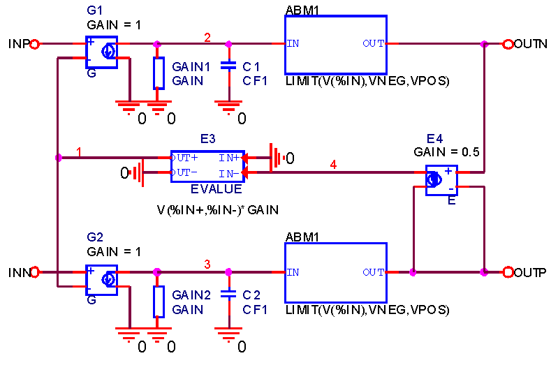

Теперь, по аналогии, построим поведенческие частотно-зависимые однополюсные макромодели полностью дифференциальных ОУ. Как устроена макромодель этих ОУ для постоянного тока было описано в журнале РАДИОЛОЦМАН за июнь 2016 (61)  [6]. Пользуясь этим материалом, нарисуем новые схемы макромоделей, с учётом предложенной в статье схемотехники частотно-зависимого усилительного каскада.
Схема для экстракции Pspice макромодели частотно-зависимой однополюсной макромодели полностью дифференциального ОУ без входом смещения VOCM показана на Рисунке 7. Результат экстракции представлен в Листинге 5. Готовая Pspice макромодель этого ОУ для OrCAD v16.6 представлена в Листинге 7. Макромодель получила имя OPAMP_FD1_F1.

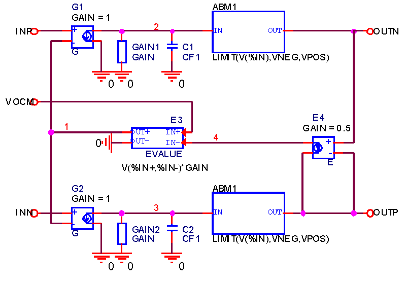

Схема для экстракции Pspice макромодели частотно-зависимой однополюсной макромодели полностью дифференциального ОУ с входом смещения VOCM показана на Рисунке 8. Результат экстракции представлен в Листинге 6. Готовая Pspice макромодель этого ОУ для OrCAD v16.6 представлена в Листинге 8. Макромодель получила имя OPAMP_FD2_F1.
Для OrCAD v9.1 макромодели будут немного отличаться, так как число Pi потребуется указать явно, директивой .PARAM (см. приложения к статье).
Идеализированные частотно-зависимые однополюсные PSpice макромодели операционных усилителей
Рисунок 7. Поведенческая модель частотно-зависимогополностью
дифференциального ОУ без входа смещения
Рисунок 8. Поведенческая модель частотно-зависимого полностью
дифференциального ОУ с входом смещения VOCM.

Листинг 6
* source ORCAD_166
C_C1          0 2  CF1  TC=0,0
R_GAIN1  0 2  GAIN TC=0,0
G_G1          2 0 INP 1 1
E_ABM1    OUTN 0 VALUE {LIMIT(V(2),VNEG,VPOS)}
E_ABM2    OUTP 0 VALUE {LIMIT(V(3),VNEG,VPOS)}
G_G2          3 0 INN 1 1
R_GAIN2  0 3  GAIN TC=0,0
C_C2          0 3  CF1  TC=0,0
E_E3          1 0 VALUE { V(VOCM,4)*GAIN }
E_E4          4 OUTP OUTN OUTP 0.5

.subckt OPAMP_FD2_F1 INP INN OUTP OUTN VOCM
+ PARAMS: GAIN=1e6 F1=1MEG VPOS=15 VNEG=-15
R_GAIN1 0 2  {GAIN}
R_GAIN2 0 3  {GAIN}
C1      0 2  CF1 1
C2      0 3  CF1 1
G1      2 0 1 INP 1
G2      3 0 INN 1 1
E1      0 OUTN VALUE {LIMIT(V(2),VNEG,VPOS)}
E2      OUTP 0 VALUE {LIMIT(V(3),VNEG,VPOS)}
.model  CF1 CAP C={SQRT(GAIN^2-1)/2/F1/Pi/GAIN}
.ends

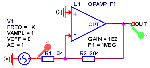

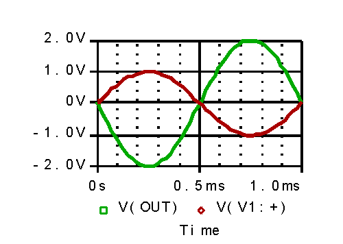

Тестирование макромоделей ОУ
Проверим, что созданные модели  ведут себя как операционные усилители. На Рисунке 9 изображена  схема инвертирующего усилителя с коэффициентом усиления К = -R2/R1 = -2. Результат моделирования (Рисунок 10) подтверждает этот факт.
Рисунок 9. Инвертирующего усилителя с коэффициентом усиления К=-2.
Рисунок 10. Результат моделирования усилителя (Рисунок 9).

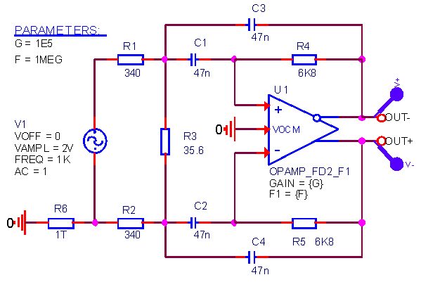

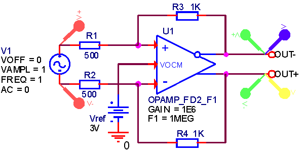

На Рисунке 11 показана основная схема включения полностью дифференциального ОУ [6]. В этой схеме мы будем тестировать модель OPAMP_FD2_F1 с входом смещения VOCM. К входу VOCM подключим источник опорного напряжения Vref = 3 В. Коэффициент схемы К= -R3/R1 = V(V1:+,V1:-)/ V(OUT-,OUT+) = -2. Результат моделирования (Рисунок 12) подтверждает правильность работы модели OPAMP_FD2_F1 для этого случая. Модель OPAMP_FD1_F1 читатели могут проверить самостоятельно, так как эти модели одинаковые по идеологии.
Рисунок 11. Основная схема включения полностью дифференциального ОУ
с использованием модели OPAMP_FD2_F1.

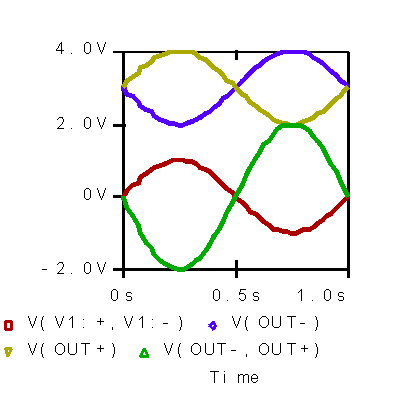

Рисунок 12. Результат моделирования основной схемы включения полностью
дифференциального ОУ с использованием модели OPAMP_FD2_F1.

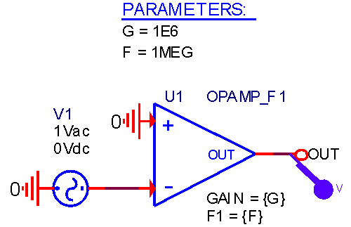

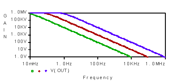

На Рисунке 13 показана схема для измерения усиления  и частоты единичного усиления стандартного ОУ с разомкнутой обратной связью. На схеме директивой PARAMETERS определены глобальные параметры: G – для усиления, F – для частоты. Парамеры GAIN и F1 модели ОУ выражены через эти глобальные параметры. Моделировать АЧХ (AC Sweep) будем в режиме Parametric Sweep (Вариация параметров) с вариацией глобальных параметров G и F.

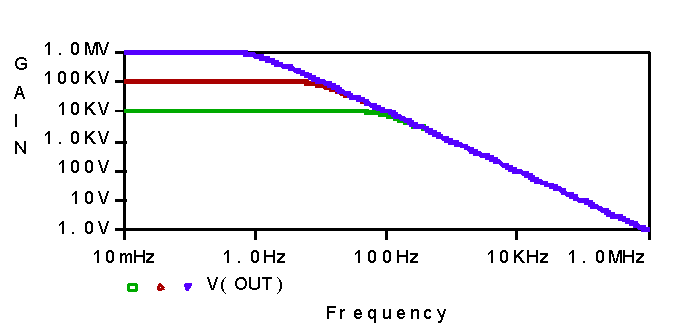

Сначала проверим управляемость параметра GAIN и правильность моделирования параметра F1 = 1 МГц модели стандартного ОУ. Для этого установим вариацию глобального параметра G = 1E4, 1E5, 1E6.  Результаты моделирования (Рисунок 14) показывают, что для этого теста параметры модели ОУ GAIN и F1 моделируются правильно. Так как на входе усилителей стоит источник напряжения с напряжением 1 В, то напряжение на выходе OUT будет численно равно усилению.
Теперь проверим управляемость параметра F1 и правильность моделирования параметра GAIN = 1Е6 модели стандартного ОУ. Для этого установим вариацию глобального параметра F = 1E4, 1E5, 1E6.  Результаты моделирования (Рисунок 15) показывают, что для этого теста параметры модели ОУ GAIN и F1 моделируются правильно. Так как на входе усилителей стоит источник напряжения с напряжением 1 В, то напряжение на выходе OUT будет численно равно усилению.
Рисунок 13. Схема для измерения усиления и частоты единичного
усиления стандартного ОУ.
Рисунок 14. Результат моделирования параметра F1 при изменении
параметра G=1E4, 1E5, 1E6.
Рисунок 15. Результат моделирования параметра GAIN при изменении
параметра F=10 кГц, 100 кГц, 1 МГц.

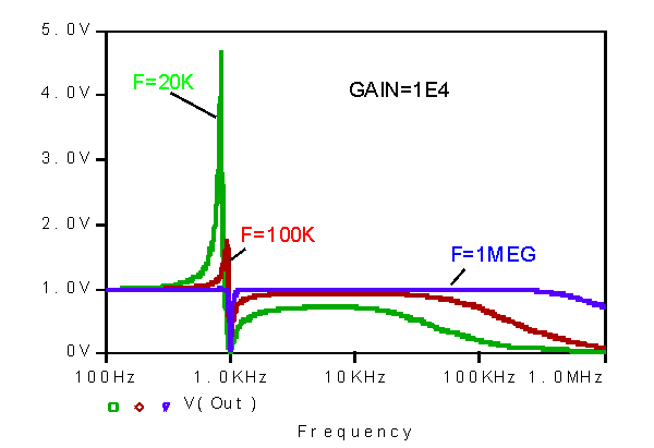

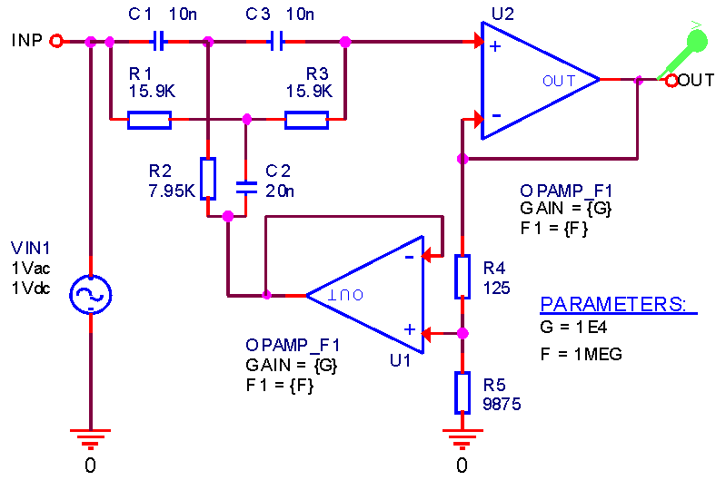

Приведём практические примеры использования однополюсных частотно-зависимых моделей ОУ. На Рисунке 16 представлена схема активного узкополосного режекторного фильтра, построенного на базе двойного Т-моста. Теоретически фильтр имеет единичный коэффициент передачи во всём диапазоне частот, кроме частоты режекции 1 кГц. Практически нам достаточно фильтра с единичным усилением в диапазоне 0…20 кГц и частотой режекции 1  кГц. В режиме Parametric Sweep, для этого ОУ с GAIN=1E4, было промоделировано три случая АЧХ фильтра, когда F1 = 20 кГц, 100 кГц, 1 МГц. По результатам моделирование (Рисунок 17) видно, что для такого фильтра нужен ОУ с характеристиками не хуже, чем GAIN=1E4, F1=1MEG.
Рисунок 16. Схема режекторного фильтра на 1 кГц.
Рисунок 17. Результат моделирования режекторного фильтра
для ОУ с параметрами GAIN=1E4 и F1=20 кГц, 100 кГц, 1 МГц .

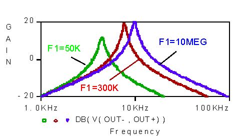

На Рисунке 18 представлена схема полностью дифференциального полосового фильтра Баттерворта второго порядка [6]  с центральной частотой 10 кГц и шириной полосы по уровню 3дБ  1 кГц. Его коэффициент усиления на центральной частоте 20 ДБ. В режиме Parametric Sweep, для GAIN=1E5, было промоделировано три случая АЧХ, когда F1 = 50 кГц, 300 кГц, 10 МГц. По результатам моделирование (Рисунок 19) видно, что для такого фильтра нужен ОУ с характеристиками не хуже, чем GAIN=1E5, F1=10MEG.
Рисунок 18. Полосовой фильтр Баттерворта второго порядка
с центральной частотой 10 кГц.
Рисунок 19. Результат моделирования АЧХ полосового фильтра
Баттерворта с центральной частотой 10 кГц
(Усиление в децибелах)
